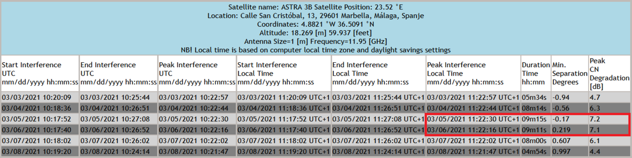

Tja Marc, dat is het verschil tussen Nederland/België en Zuid-Spanje waar het signaal veel zwakker is.
Maar het is nog geen maandag. Dan zal het echt wel anders zijn.
Vandaag stond de zon nog 1,177graden boven de satelliet.
Maandag is dat slechts 0,003 graad.

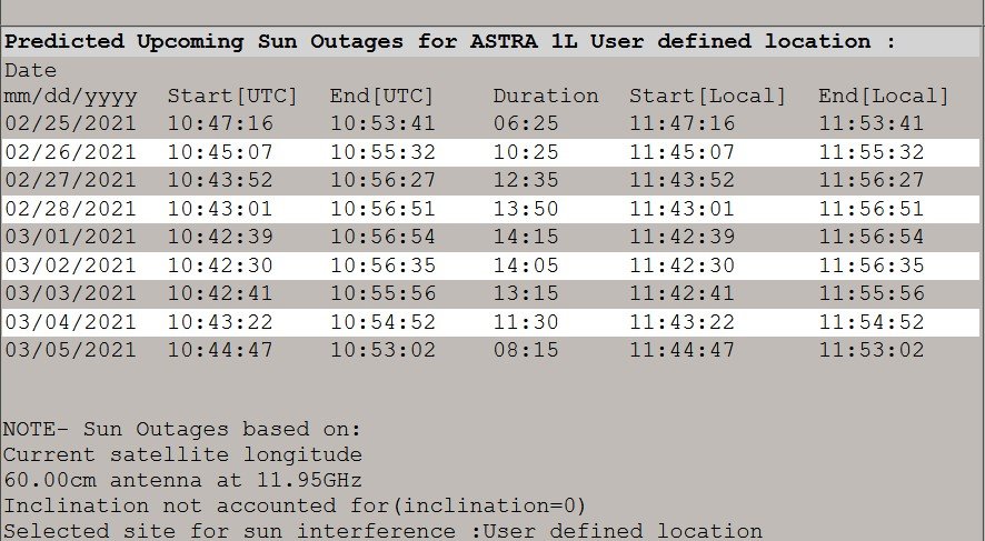

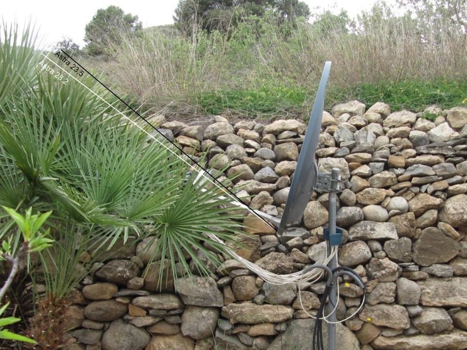

De sun outage staat weer voor de deur, het moment dus dat de zon weer precies achter de satellieten op de Clarkebelt gaat doordraaien. Dit is dus weer een prima moment om te kijken of er geen obstakels komen in de signaalweg naar je schotel zoals groeiende bomen.
In Nederland is de maximale sun outage op 1 maart maar in Noord-Scandinavië is dat nu al bijna en in Zuid-Europa is het ongeveer een week later dan in Nederland.
Ook voor mensen die hun schotel op een overdekt balkon hebben staan of achter het raam, zijn dit weer de ideale controle momenten.
