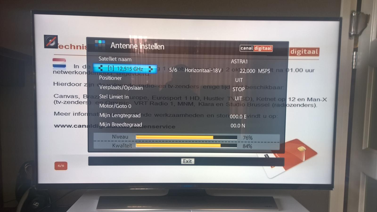

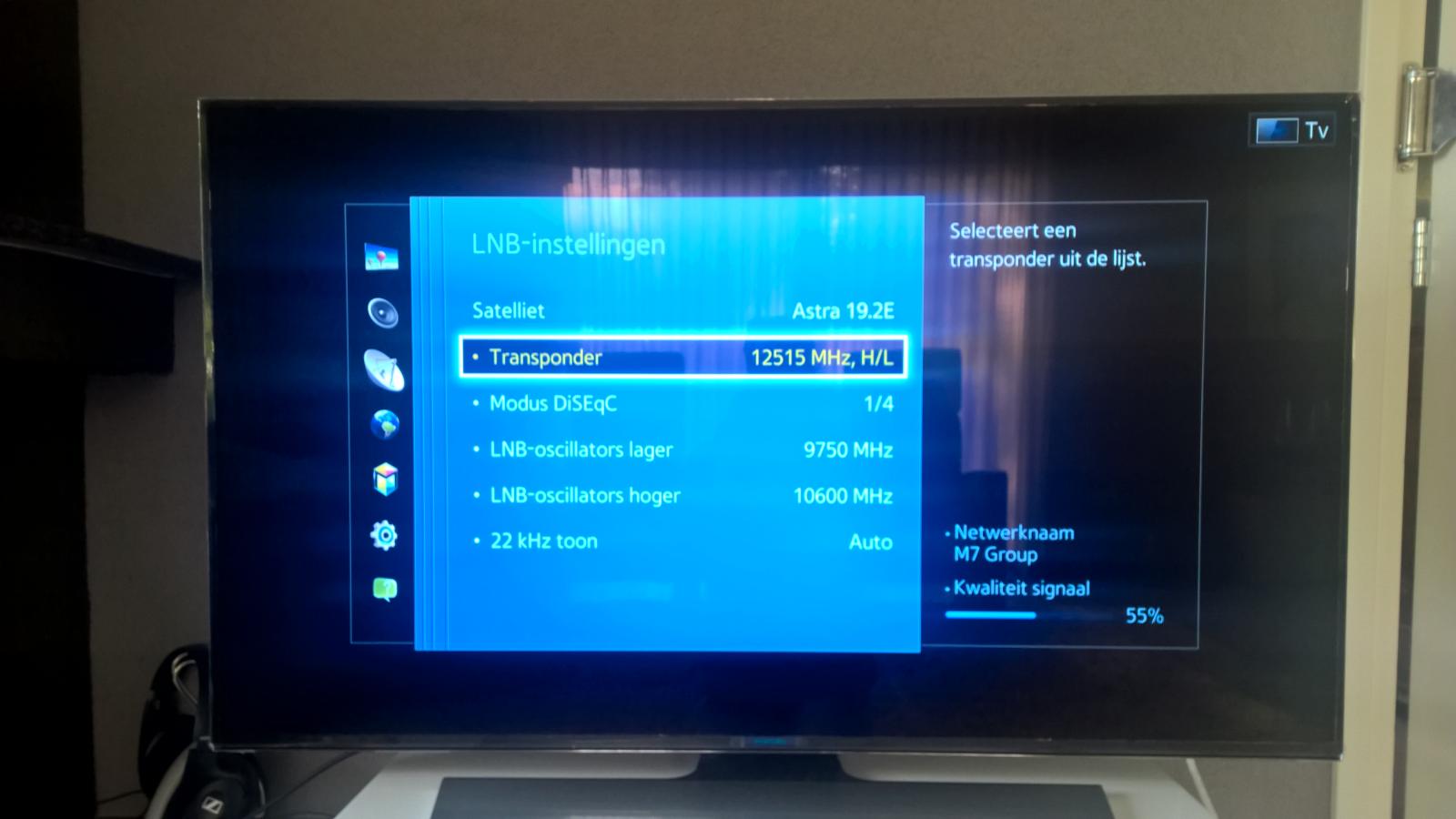

Het lukt me niet om een Samsung UE48HU7500 (gecertificeerde) TV werkend te krijgen met de witte CI module van CanalD.
Als ik het signaal op 12.515 GHz test op mijn gewone decoder is het prima (niveau 76% / kwaliteit 84%) en werkt alles, maar direct op de TV tuner is het bij dezelfde aanvoer slechts 55%.
Afstemmen op de CD TTV Telesat stand lukt dan helemaal niet (0 zenders), op de 'satelliet' handmatige stand krijg ik wel alle zenders binnen (FTA en gecodeerd). Echter, dan volgt bij herstart van de TV de melding 'Service niet beschikbaar'.
Zie foto's waar ook instellingen zichtbaar zijn (Astra 19.2E; DisEcq 1/4; LNB 9750/10600; 22kHZ auto)​.
Ligt dit aan de TV? Heeft die andere signaalkwaliteit nodig of is die 'gevoeliger' oid? Of mis ik iets anders?

12515 Mhz H/L - Ik snap niet meteen wat die betekent - staat er misschien nog een andere 12515 in de lijst ?

@Smetje - dank voor beide berichten. De 23.5 heb ik ook ingesteld, maar exact zelfde probleem. Bij die handmatige stand krijg ik ook keurig alle zenders van beide satellieten, alleen 'verliest' de TV die na herstart. Het moet sowieso ook via de CD TVV Telesat stand ivm automatische zenderlijsten etc. En ik had idd die informatie uit je tweede bericht op internet gezien en gebruikt bij instellen/valideren.
@Marc-Sim - ik kan alleen deze transponder kiezen, en op zich staat die H/L ook bij het tweede bericht bij Smetje, dus ik denk dat dat wel klopt.
ja dat klopt ook is ook bij mijn samsung zo
H/L
hoge en lage band dacht ik

H staat voor Horizontaal, maar wat die L erachter betekent snap ik niet ?? - 12515 Mhz is zo wie zo al hoge band - Heb hier geen Samsung, doch hoe is dat bij andere transponders, staan die allen zo vermeld ?.....

W.b. H/L aanduiding , waarschijnlijk staat bij een verticale TP V/R .
Er bestaan naast Horizontale en Verticale polarisaties ook Links en Rechts draaiende , deze worden veelal gebruikt bij C-band en Ka-band, ook op Ku gebruiken de Russen deze , 39 gr oost geloof ik .
18 v op de lnb zet een lineaire lnb in de horizontale mode en in een cirulaire lnb op links draaiend
13 v op de lnb zet een lineaire lnb in de verticale mode en in een circulaire lnb op rechts draaiend
@Sprietje - die had ik idd al gelezen en ook gebruikt om instellingen te valideren, maar zonder resultaat. Ik heb juiste abonnement, juiste instellingen, etc (alles werkt immers ook op de decoder), maar het lijkt alsof het signaal niet goed doorkomt op de TV.

Uit andere fora/topics lijkt het dat het voor kan komen dat een hardware storing (iets in de LB, of een coaxbreuk, etc) de oorzaak kan zijn; dat die wel lagere signaal oplevert bij de ene tuner (in dit geval de tuner) dan een andere tuner (decoder). Klinkt onlogisch, maar zou dat kunnen?
Heb je voor het testen 2 aparte kabels vanaf de lnb of steek je steeds dezelfde om ?
Steeds dezelfde. Heb ook al andere aanvoer vanuit de schotel geprobeerd, en andere wandcontactdozen. Geven allemaal exact zelfde resultaat. Versterker / verdeler zat er al niet meer tussen in oude situatie, heb nog wel geprobeerd maar heeft ook niet geholpen.
Blijft vreemd dat dezelfde aanvoer/LNB/kabel/etc op de decoder tot prima resultaat leidt, maar op de TV/CI tot te weinig signaal...
Maandag ook maar eens met Samsung en CD bellen, al vraag ik me af of die dit kunnen oplossen.
@ mfernhout: De 'Front-End', tuner blokje dus, in jouw (gewone) M7-801 is toevallig ook van Samsung.
@ trust, merci voor uitleg H/L mysterie - Nu nog V/R respons afwachten.
