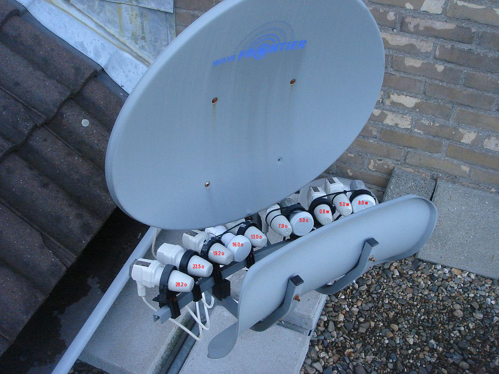

Zie dat ik toch nog een vraagje heb.
Kwam volgende (mooie) set-up tegen en dat geeft helaas wat meer (on)duidelijkheid over de correcties van de LNB's.
Als ik naar deze LNB's kijk dan zie ik dat ze nagenoeg allemaal 90 graden loodrecht op de multibeugel zitten. Of is dit gezichtsbedrog? Ik begrijp dus niet het advies van de correcties op de multihouder want die op 28,5 zou dan 28,5 graden gecorrigeerd moeten worden.

Nee beste casperb ! Op jou calculator in bericht 35 staat de 28,5-lnb op L -21,6. Je moet de lnb-houder dus niet 28,5 graden schuin zetten maar 21,6 graden. Dat is net iets meer dan de streep van 20 graden.
Klik even op de afbeelding.

Ik denk dat die foto een situatie weergeeft tijdens de plaatsing, waarbij het nodige fine-tuning nog moet plaatsvinden.
4,8 en 7 staan schots en scheef, en de skew van de lnb's staan zo te zien allemaal op 0

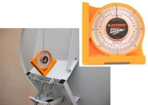

Als er geen schaalverdeling op staat, meet je de elevatie met een hoekmeter op het schuine vlak. Zie de afbeelding in bericht 39 die ik je gestuurd hebt.
Komt dat schuin stellen van de lnb's voor 4.8 en 7º niet door het feit dat die van 7º niet op zijn juiste plaats gezet kan worden door de grote koppen of te brede houders ?

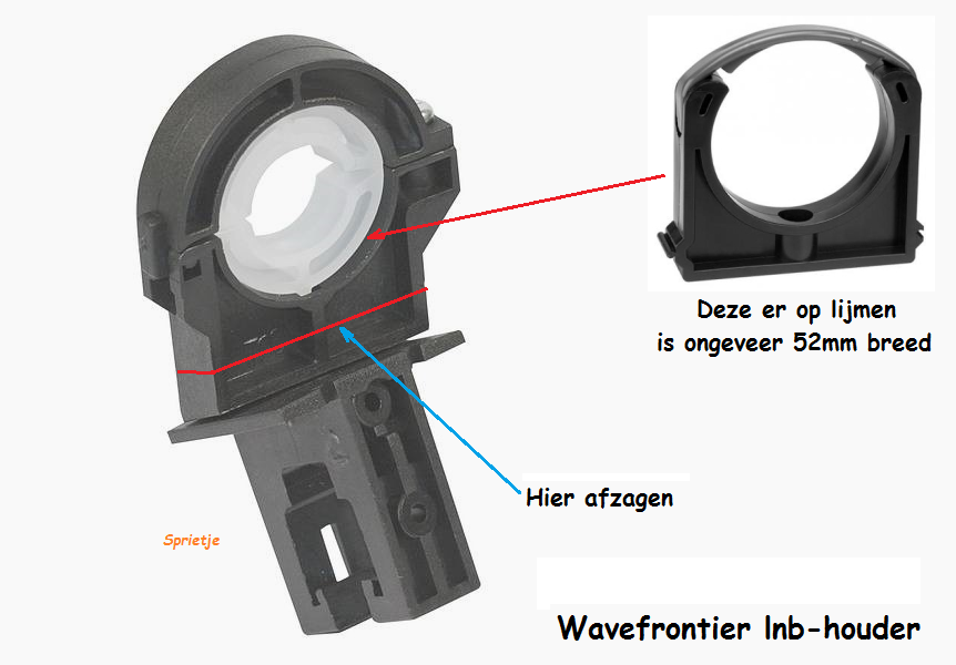

Ja, 3 graden is de kortste afstand. In deze situatie dat je maar 2 graden hebt, zul je smalle lnb's moeten nemen (ALPS) en smalle lnb-houders. Die zul je zelf moeten maken.

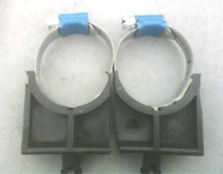

Zoals ik de foto's zie, zal je van de beugel die op de rail zit ook een stuk in de breedte moeten afzagen.
Dat met die gelijmde klem is dit wel allweather-proof en sterk genoeg voor belasting van wind etc?
