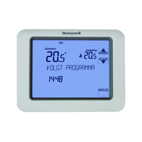

Is het in de kamer (waar waarschijnlijk de thermostaat) hangt wél warm?
En wat voor regeling (ruimte thermostaat) zat er en wat zit er nu?
Mogelijk was het voorheen een aan/uit thermostaat, en had de ketel toen altijd een aanvoertemperatuur van 70-80°C water af, waarbij de radiator in de keuken redelijke wat stralingswarmte afgaf.
Als er dan nu een mooie modulerende thermostaat hangt, kan het zomaar zijn dat de ketel nu maar zeg 50°C geeft, waarbij je dus een deel van de stralingswarmte kwijt bent.

Dat met de thermostaat zou wel kunnen kloppen, er zit nu een Chronotherm Touch Modulated, en het was een aan- uit thermostaat, dat was nodig vanwege de samenwerking met de heatlink, zelf heb ik de Chronotherm Touch.
Van de zomer, toen de ketel geplaatst en aangesloten is alles getest door de thermostaat op 30° te zetten, van wege de buitentemperatuur (week 24-2014), zoals ik al eerder had aangegeven.
En ook zoals Con aangeeft met alle radiatoren open waarna alles nagelopen en uiteraard gekeken naar eventuele lekkage bij de aansluit punten de verwarming na een half uurtje maar weer uitgezet, het was al warm genoeg.
