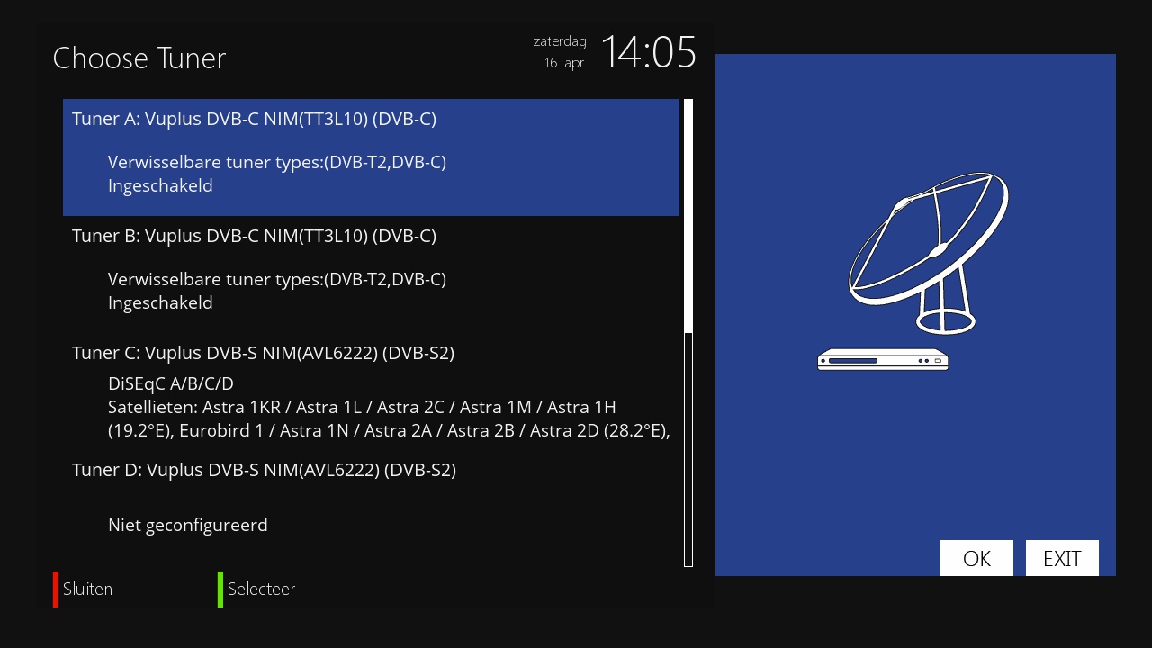

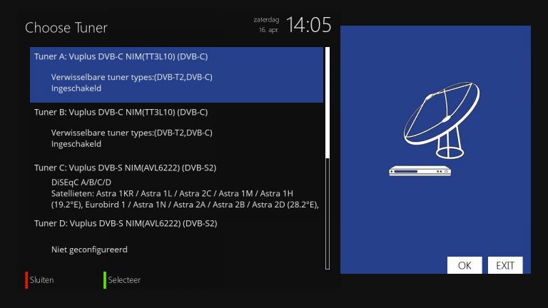

In de bijlage een screenshot van mijn tuner-scherm. Tuner A en B zijn van één dual DVB-C tuner (TT3L10). Let wel dat dit op een VU+ DUO2 is, dus er staan ook nog DVB-S2 tuners bij (tuner C en D). Misschien beter afwachten op een screenshot van iemand zijn Solo SE v2, kan me voorstellen dat deze winkel een screenshot van een andere ontvanger niet accepteert  ;)
Ik bedenk trouwens ook niet dat je bij tuner configuratie ook gewoon kunt zien welke tuner erin zit. Het type TT3L10 is de dual tuner. Type aanduiding van de single tuner weet ik niet uit mijn hoofd, maar er is maar één versie dual tuner op de markt, dus dat moet de TT3L10 zijn.

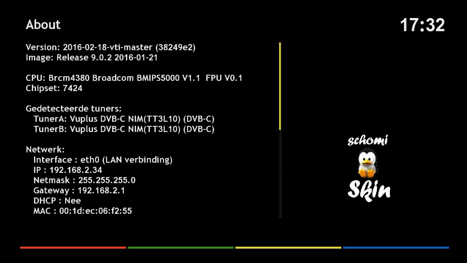

Weliswaar niet van VU+ SOLO SE V2 afkomstig maar van een DUO2 met DUAL DVB-C/T2 Tuner.
Het zal nauwelijks verschil uitmaken of de screenshot gemaakt is op een SOLO SE V2 of op een DUO2.
Goed, een week later en eindelijk een dual-tuner gekregen. Ik zie nu inderdaad op het info-scherm 2 tuners staan, dus ik heb er vertrouwen in dat ik nu wel 2 programma's tegelijk kan opnemen.
