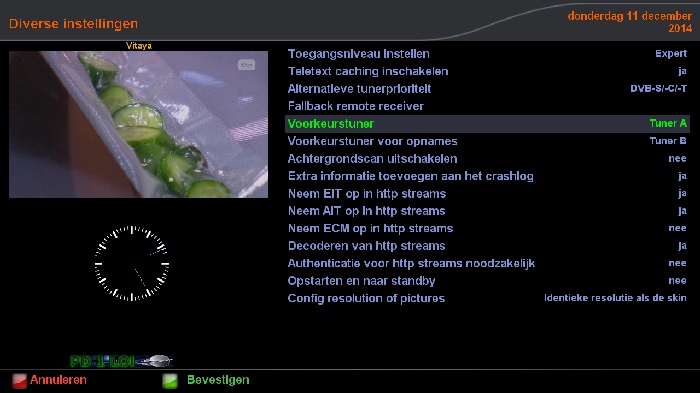

ik heb net een VU+ Solo SE V2 met als het goed is een dual tuner voor kabel TV. Ik merk nu dat ik niet 2 programma's tegelijk kan opnemen. Dan waarschuwt hij dat ik een conflict heb. Nu begin ik te twijfelen of ze wel een dual tuner hebben ingebouwd. Ik zie bij de instellingen bij bijvoorbeeld "voorkeurs tuner" dat ik alleen voor "Tuner A" en "Auto" kan kiezen. Ik had verwacht daar ook "Tuner B" te zien. Is dit een teken dat er geen dual tuner in zit? Of is er een andere reden dat ik geen 2 programma's kan opnemen.

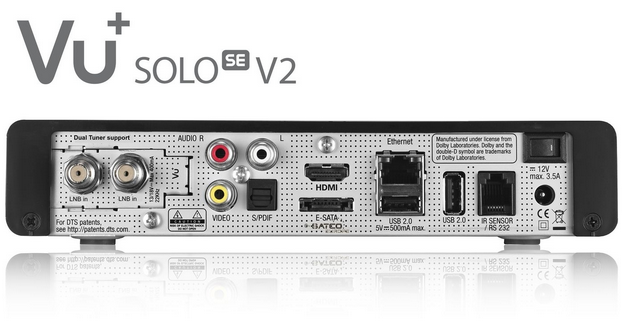

is het deze ongeveer aan de achterkant dit is een (sat ontvanger)
en je hebt toch 2 x coax naar je ontvanger vb met een splitter

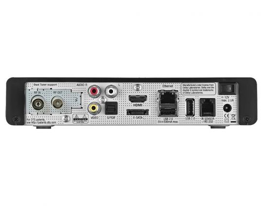

hier heb ik de kabel versie en dat is waarschijnlijk maar met 1 tuner zo te zien

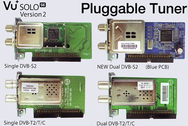

ik zou dan effe kijken of er een duo tuner is om in te pluggen anders tja ......
dit is een kabel ontvanger maar 1 x kabel tuner 1x doorlus

Ik heb dezelfde ontvanger zoals jij, en je moet tuner a en b zien. Zie je enkel tuner a, dan vrees ik dat je een single tuner hebt.
Als je duidelijk een dual tuner hebt besteld, dan contact opnemen met de verkoper en die fout doen rechtzetten.

dan kijk effe hier het bestaat voor kabel

Ik heb inderdaad de kabelversie, dus het tweede plaatje van Smetje. Ik had een dual besteld, dus als sattv4iedereen die ook heeft en wel 2 tuners in de instellingen ziet, hebben ze dus iets verkeerd geleverd.

Inderdaad, de dual dvb-c heeft net als de single dvb-c gewoon één ingang en uitgang, dus zal intern worden gesplit, en de software zou ook 2 tuners aan moeten geven! Lijkt erop dat je een single versie hebt ontvangen.

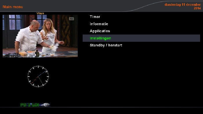

Neen, jij hoeft niets aan te zetten, als er daadwerkelijk een Dual Tuner is geplaatst herkent de ontvanger dit automatisch.
Jij kunt heel simpel controleren over welke Tuners de ontvanger beschikt.
Kijk via Menu bij Info, daar staat o.a. welke Tuners beschikbaar zijn.

Straks even bij ziezotec langs. Het is dus niet zo dat je de tweede tuner ergens in de instellingen 'aan' moet zetten?
Heb je wel de laatste OpenPli in je ontvanger zitten?
Niet in alle versies zaten de juiste drivers voor deze tuner.

als je de kast open schroeft en de insteektuner eens eruit trekt en fotografeert voor en achterzijde
kun je die foto naar je leverancier sturen en een correcte laten opsturen.
insteektuners net zoals HDD's mag je zelf plaatsen en wijzigen dus de garantie blijft.
