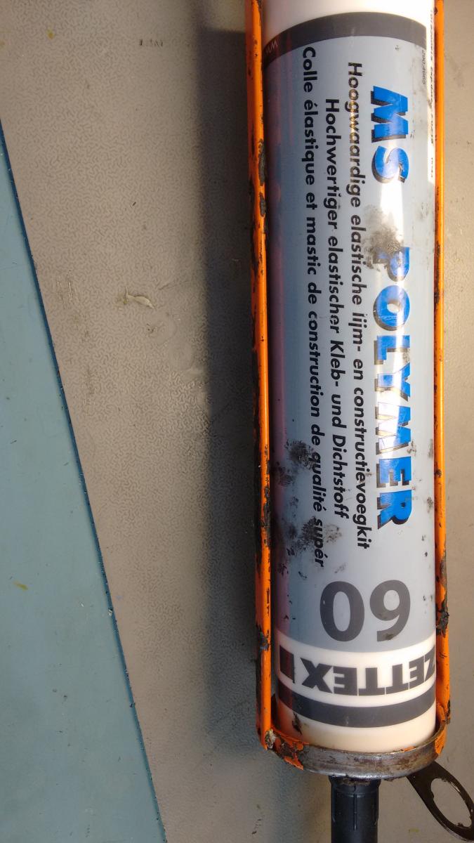

Als je een brede sierstrip hebt zal het niet altijd met dubbel zijdig tape gaan,zeker als hij al een keer er af geweest is, ik zelf gebruik  ZETTEX 60 , dit is een veelzijdig product houd bijna overal op ,ook op leer en kunststof ,blijft elasties .ook  op Airbbag matt. post-40587-0-44249100-1463996245_thumb.jpg
