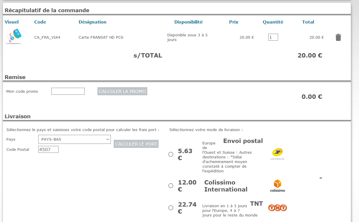

voor je bestelt, informeer eerst of dit de laatste uitgave van de kaart is, iets met P5  --> P6 versie...
....schreef ik al eerder.....zie ook: https://www.fransat.fr/boutique/remplacer-ma-carte
op dezelfde site gevonden:
Depuis le 15 avril 2019, FRANSAT procède au remplacement des cartes FRANSAT d’ancienne génération PC5. Celles-ci ne permettent plus un accès protégé aux contenus des chaînes françaises diffusées par FRANSAT sur le satellite et elles doivent être changées.
Ne sont donc pas concernées les cartes d’accès de génération plus récente, qui portent la mention « PC6 » en face arrière.
Vertaling Google:
Sinds 15 april 2019 vervangt FRANSAT de oude generatie FRANSAT PC5-kaarten. Deze bieden niet langer beveiligde toegang tot de inhoud van Franse zenders die door FRANSAT op satelliet worden uitgezonden en moeten worden gewijzigd. Toegangskaarten van de nieuwere generatie, die op het achterpaneel zijn gemarkeerd met "PC6", worden daarom niet beïnvloed.
aangepast door wanderer

@adriEr worden door dealers uitsluitend nieuwe PC6 kaarten verkocht. Mijn net gekochte kaart was zelfs nog tot eind 2022 te activeren volgens de verpakking. Wat er door privé personen op internet wordt aangeboden staat daar natuurlijk buiten, maar volgens mij werken PC5 kaarten inmiddels niet meer.
