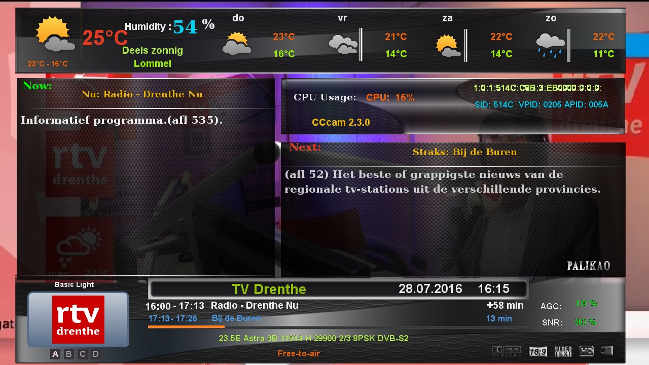

en wat heb je nu gedaan  ;)
Db. 900UHD 2X.   4x twin lnb 1x bosat 1.50m .Dreambox 7020hd v2 . Dreambox 800 Db 8000 1x.  Db 800se
en heb je het maximale  signaal nu op je ontvanger
van astra 23.5°E...dan is alles ok en kan je nu zeker en vast een goede fastscan doen voor jou kaartje
