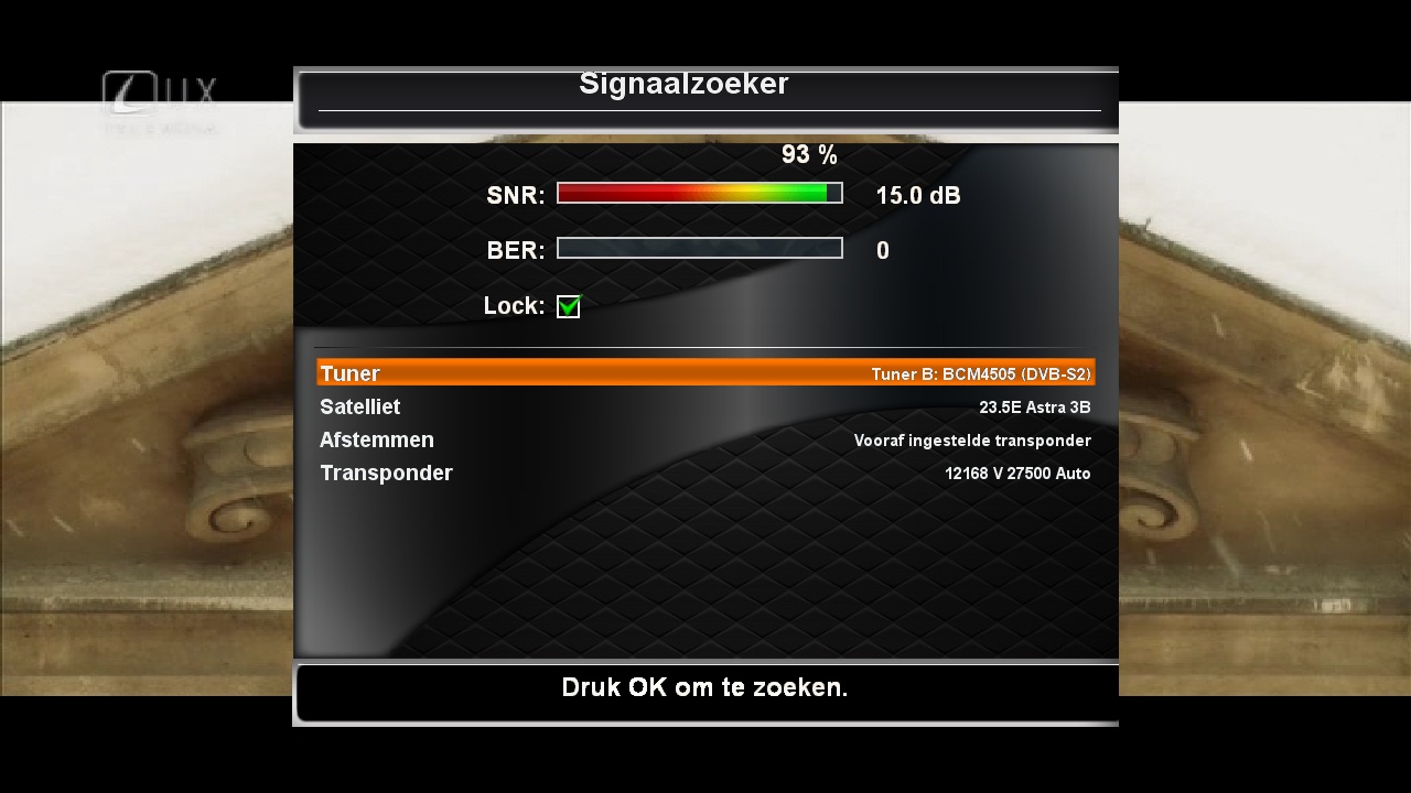

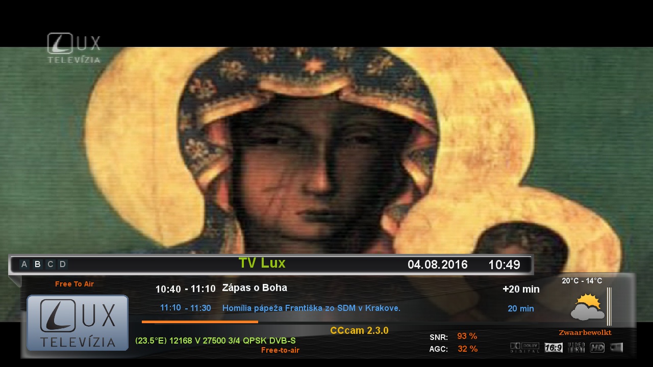

En als je de schotel nu nog eens moet uitrichten op de Astra 23,5, gebruik dan de zender TV Lux op positie 242 van de CanalDigitaal fastscanlijst. Die is heel makkelijk te ontvangen en dan heb je de satelliet veel sneller gevonden.

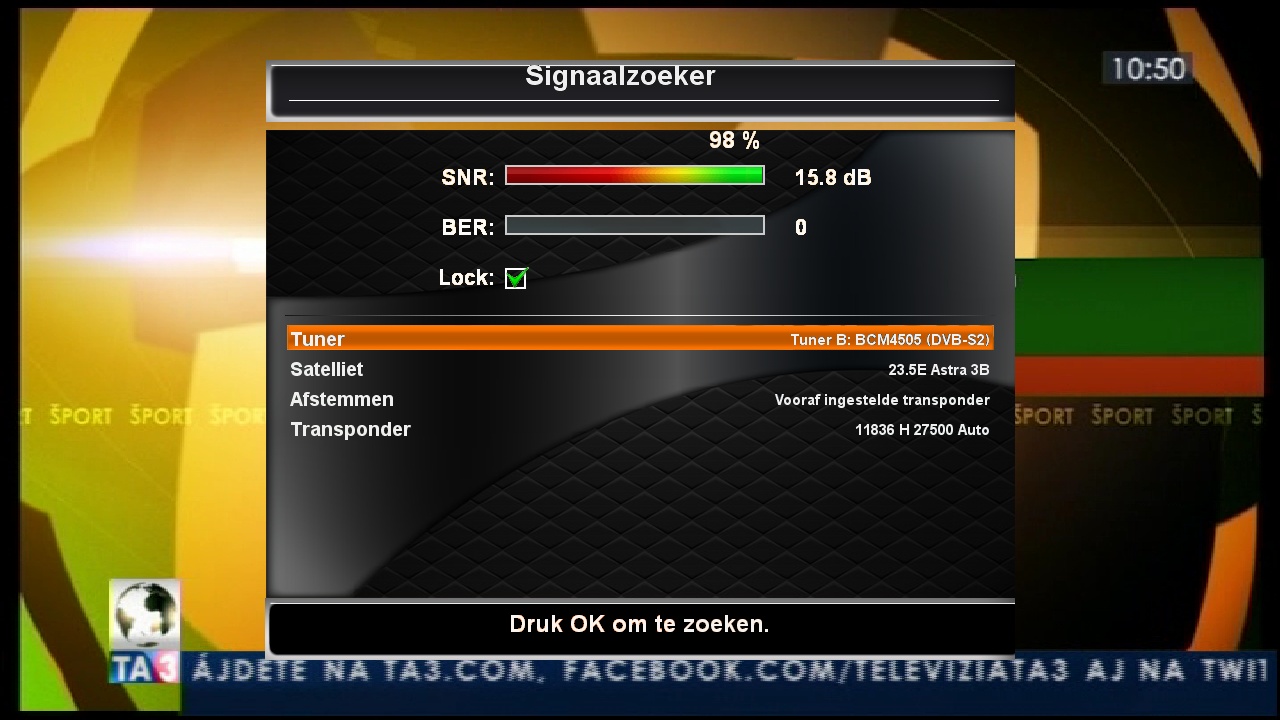

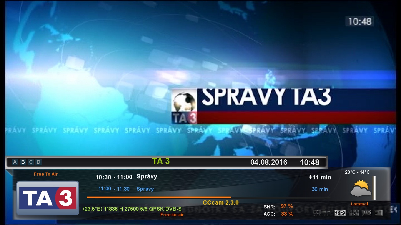

Die zul je nu ook wel heel sterk ontvangen. De zender TA3 op positie 239 kun je daar ook goed voor gebruiken.
Hoeveel signaalkwaliteit hebben deze zenders bij je?
deze zenders bedoelt sprietje
