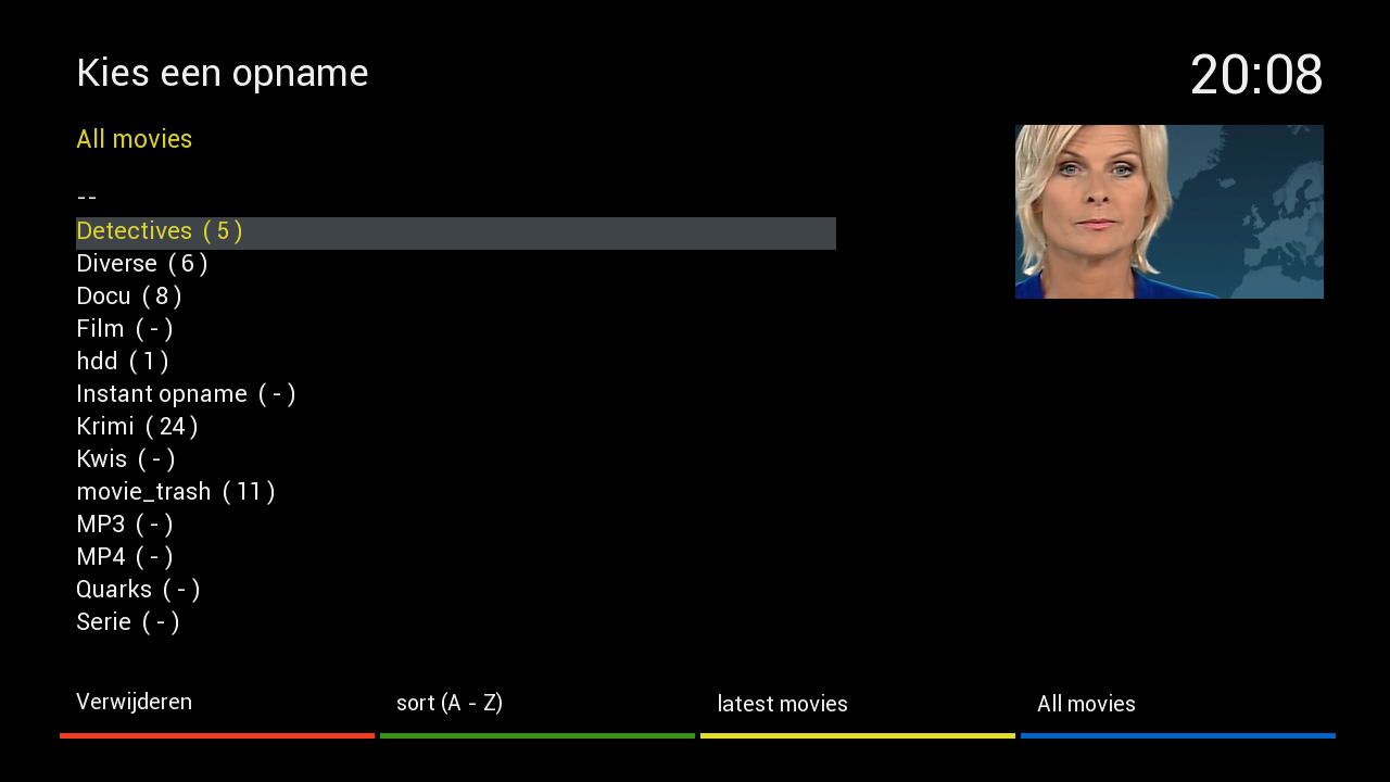

Ik heb de boel opnieuw geflasht zonder updates en backup en box startte daarna op in 45 seconden. Maar...,
moest toen alles opnieuw instellen, o.a. OScam en vele andere zaken en ook LCD scherm, twee uur bezig geweest.
De zaplijst heb ik van de laptop gehaald en had toen ook géén fouten meer met het sturen naar de box***.
Alles leek toen dus oké, tot ik de opnamelijst opende, alles weg.
Heb toen op de laptop de HDD opgevraagd, staat ergens bij het rijtje mijn computer, foto's en muziek.
Daar was alles gewoon wel te zien
Volgende moet er dan staan:
Er stond alleen maar  -- en meer niet en was nergens te openen.
Toen via menu een back up genomen van 22 juni, ***: maar moest toen de laatste zap lijst op de box zetten, via een USB stick waar een kopie op staat.
En toen was de fout weer terug en moet ik rebooten.
En nu is het al drie uur verder, met snelle 45 sec. opstart, maar bij een volgende flash het nieuwe probleem dat er zogenaamd niets in de opname lijst staat.
