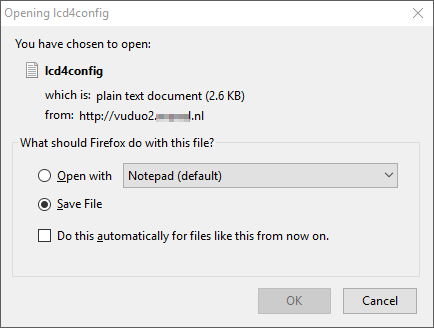

je gaat naar de webinterface, onder extra's staat lcd4linux setup. Als je die aanklikt krijg je de lcd4linux interface. Rechtsbovenin zie je een aantal buttons:
Druk op het groene pijltje naar beneden:
Nu kan je de config downloaden naar je pc en daar bewaren:
Als je je box geflashed hebt en je wilt je config terug zetten ga je weer naar de lcd4linux config in de webinterface, maar dan druk je eerst op browse, en dan blader je naar je opgeslagen config:
Nu nog op de blauwe pijl omhoog duwen en je config wordt terug gezet.
