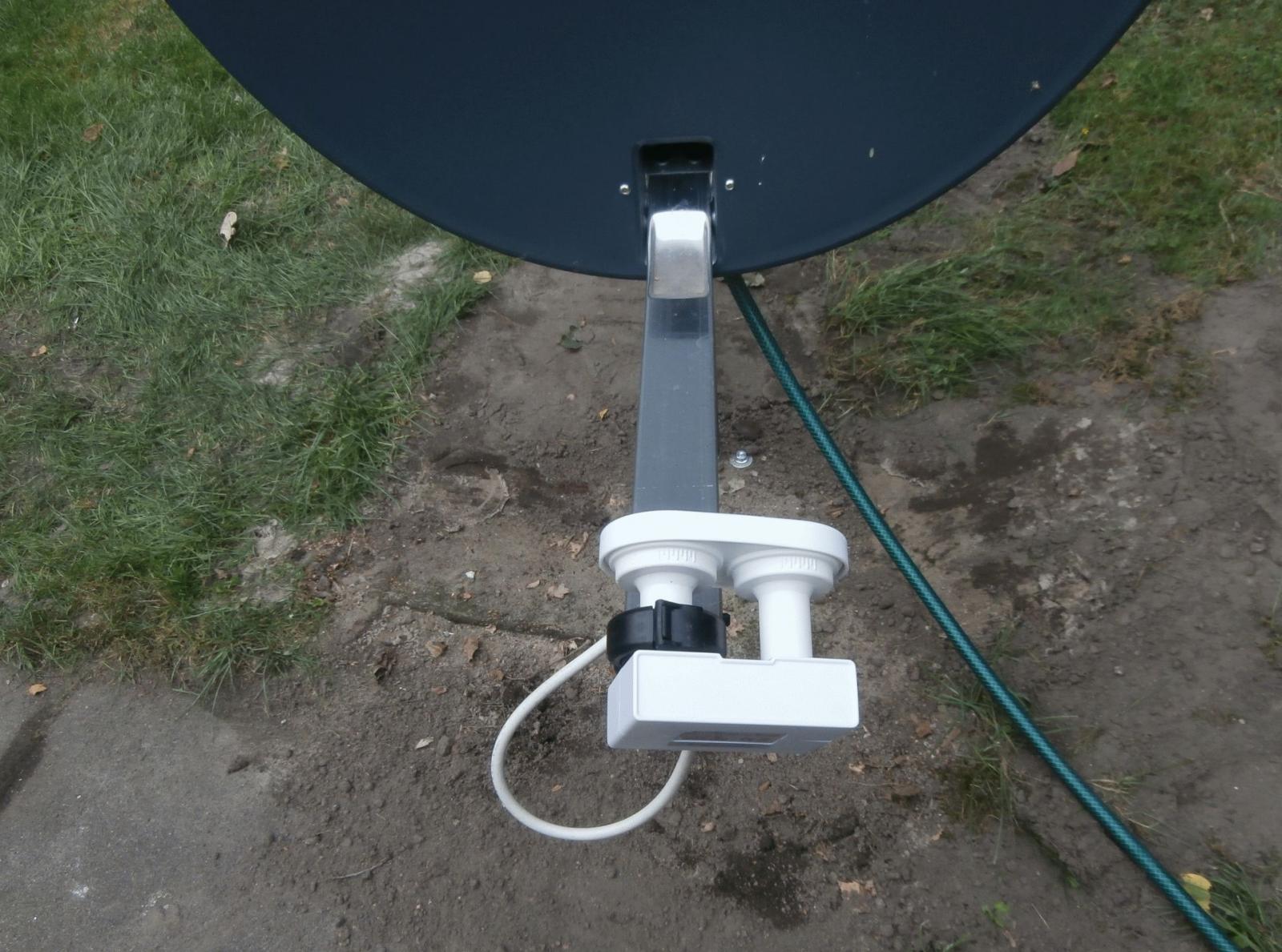

Vandaag een Triax 78 cm schotel geplaatst met een duoblock voor astra 1 en 3.
Na veel gedoe eindelijk beeld, maar er is veel verschil in ontvangst bij de
freetoair duitse zenders.
ARD HD en ZDF HD zijn goed:  signaal 83%, kwaliteit 100%
Maar Kabel eins en WDR HD zijn slecht en vallen soms weg, signaal 74%, kwaliteit 73%
De polarisatie is bij deze zenders allemaal horizontaal.
De klem van de LNB zit om de 23.5 hals en de LNB is gedraaid zoals aangegeven.
De ontvangst van de ASTRA op 23.5 is wel goed.
Iemand een idee wat hier aan de hand is?

Tja ik weet wel wat er aan de hand is. Jij hebt een Triax 78 die 70cm breed is en je gebruikt een duo-lnb voor een schotel van 80-85cm en dat past niet goed.
Als je de schotel goed afstelt op de Astra 23,5, dan staat de kop van de Astra 19,2 te veel naast het signaal van de Astra 19,2.
Het was beter geweest als je een duo-lnb genomen had voor een schotel van 60cm.
Je zult nu een beetje moeten middelen, dus iets naast de Astra 23,5 afstellen zodat de Astra 19,2 beter wordt.

Bedankt voor je reactie Sprietje.
De schotel staat in brabant, (Reusel-de mierden)
Ik had een Triax schotel van 60cm, maar deze had weinig " regenreserve".
Daarom had ik die Triax 80cm aangeschaft en een LNB voor een 80 cm schotel bijbesteld.
Maar als ik het goed begrijp kan ik beter mijn oude LNB uit mijn 60cm schotel gebruiken.
Of een echte 80cm schotel, dat zou dan ook kunnen, welke schotel is dan werkelijk 80cm?
Zet er eerst je oude duo-lnb maar eens op en zet die 13 graden schuin. Dan zal het al een stuk beter gaan.
Vergeet zeker niet de duo-lnb wat naar voren en naar achteren te verstellen totdat je maximale signaalkwaliteit hebt.
aangepast door Sprietje
Dat gaan we morgen eens uitproberen, bedankt voor de hulp.
Ik laat nog wel weten wat de resultaten zijn.
De LNB  naar voren schuiven is nieuw voor mij, gaan we ook eens mee experimenteren.

Uiteindelijk maar besloten om een Triax 88 cm schotel aan te schaffen.
De ontvangst is nu goed op astra 3 en de meeste zenders op astra 1 doen het ook goed.
Maar enkele duitse stations blijven nog zwak, kwaliteit en sterkte 74 tot 78 % .
Maar voorlopig laten we het er maar bij, zoveel kijken we toch niet naar die zenders.
Ik ben wel weer wat wijzer geworden, zo wist ik niet dat astra 1 eigenlijk bestaat uit 3 satellieten en dat de footprint waar die bewuste
duitse zenders op zitten al eens een keer aangepast is.(meer naar het noorden).
Wat mij betreft kan er een slotje op, bedankt voor de tips!
