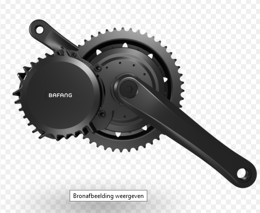

Inderdaad, een middenmotor.
Heb jaren met een motor in het voorwiel gereden en enkele weken met een motor in het achterwiel.
Nu na een jaar met een middenmotor gereden te hebben kan ik vaststellen dat een E-Bike met middenmoter wel duidelijk de voorkeur heeft.
De stabiliteit is beter, dit m.n. bij afdalingen maar het grootste voordeel is dat het vervangen van een (lekke) band veel gemakkelijker is.
Bij een fiets met middenmotor worden gewoon weer uitvalnaven beenruimte terwijl bij alle anderen de wielen via moren zijn vastgeschroefd.
Het meest irritante is echter om de elektrische verbinding tussen de fiets elektronica en het wiel waar de motor is geplaatst los te halen.
Een klein nadeel, je hoort de middenmoter, in mijn geval van Bosch, wat meer dan de motoren die in het voor- of achterwiel is geplaatst.
Belangrijkste argument voor de middenmotor is de krachtsensor. Die meet inderdaad hoe hard jij op de pedalen gaat.
In theorie kan zo'n sensor ook bij een voor- of achterwielaandrijving maar dat heb ik nog nooit gezien. Ik heb wel eens naar zo'n losse sensor gezocht en die kostte toen 300 euries.
Daarom hebben fietsen met voor- of achterwielaandrijving alleen een rotatiesensor op de trapas.
