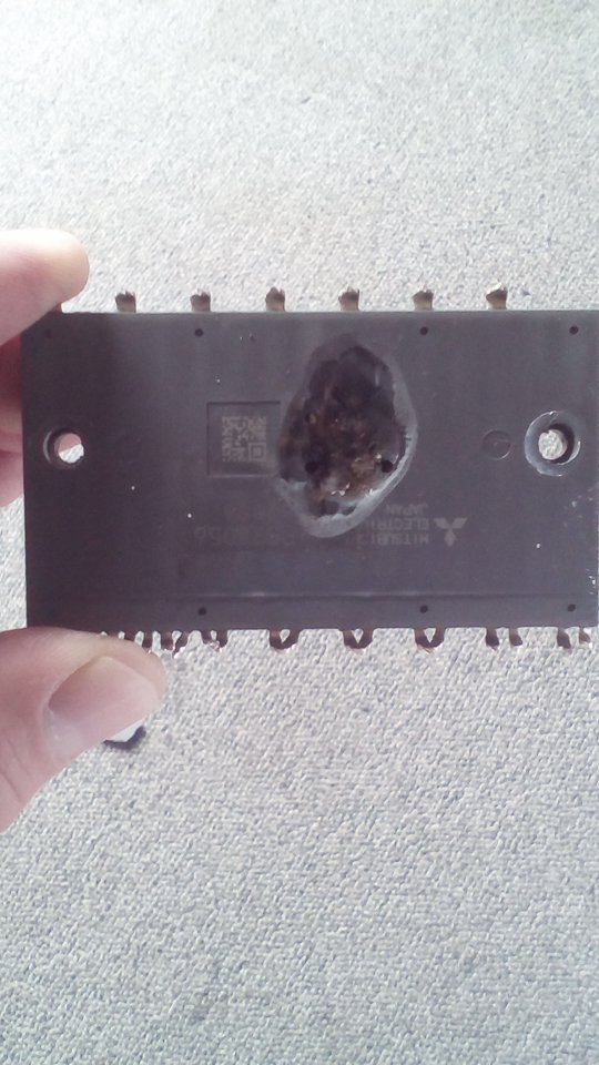

Bij mij thuis is een airconditioner unit kapot. Het ding doet niks meer. Ik heb hem opengemaakt en zie dat er een Power Unit IC regelrecht uitelkaar ge-explodeerd is. Het lijkt wel een Samsung Galaxy Note 7 telefoon. :D

Het gaat om het volgende IC: Mitsubishi powerunit IC PS22056,  1200 Volt, 25 Amp

Het is een 3 phase controller module.
Er zitten 3 dikke thyristoren achter geschakeld die de motor/compressor sturen.
Die heb ik doorgemeten en zijn goed.

Dit blok is een intergrated gate bipolair transistor. Let er wel op dat er vaak meerdere componenten defect kunnen zijn in de aansturing van deze igbt. Meerdere gates open = meteen weer BOEM !
Ik heb de Thyristoren doorgemeten en zijn goed. Zijn 3 stuks...zware jongens. Het ding verbruikt 6,5 kW bij maximale last.
