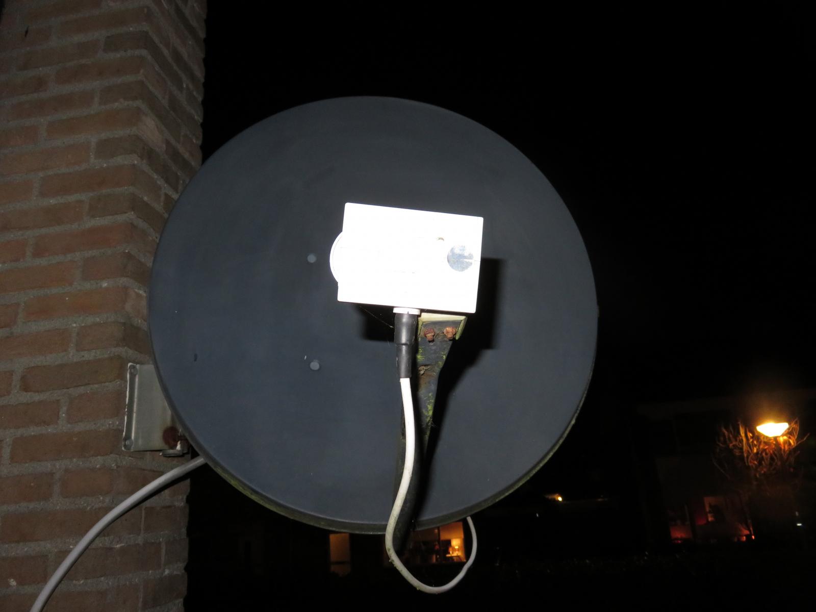

Ik heb nog een foto bijgevoegd van de schotel opstelling. Kijkend bij de ontvanger bij schotel instellen:

is die schotel 86 breed?
anders de lnb van 23.5°E in de houder steken ...en terug uitrichten lijkt mij

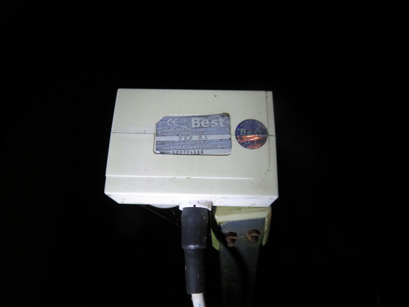

Ik krijg de indruk dat het een 6 graden monoblock is i.p.v. een 4,3 graden duo-lnb.
Hoe ver staan de golfpijpjes van dat monoblock hart op hart uit elkaar?
Is dat ongeveer 55mm of ongeveer 63mm?
Staat er misschien ook een merk op en typenummer?

Schotel is 86 cm in diameter (ronde schotel), zie foto. 23.5 van de LNB in de houder plaatsen wordt het alleen maar slechter van, dat heb ik al geprobeerd. Wat voor instellingen wil je foto`s van?
Zover ik heb kunnen vinden op google, zou het om deze lnb gaan:
http://best-de.tv/es/19/156.htm
Ik zal de afstand tussen de koppen (hartafstand) morgen ff nameten.
Bedoel je met uitrichten de scheefstelling van de lnb of de stand van de schotel?

hartafstand LNB tussen de koppen is 55 mm.
Maat X is ongeveer 68 cm

f connector van de LNB los gehad. Ik kan geen vocht vinden. Haperend beeld op de genoemde zenders blijft. Wellicht dat de LNB dan toch aan het 'doodgaan' is.
Overigens zijn BVN en Esports verticale zenders
