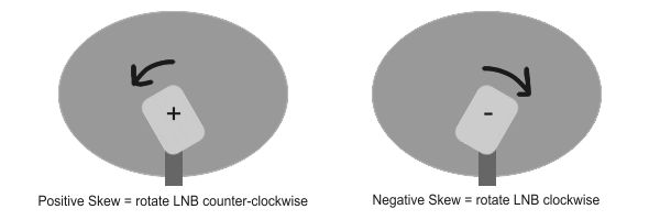

Met een Oyster 85 moet je de Astra 23,5 ruimmschoots kunnen ontvangen. Dat moet zelfs kunnen tot in de Algarve.
Als hij tot boven Valencia de Astra 23,5 wel heeft kunnen vinden en kunnen ontvangen, dan kan het niet anders dan aan de skew van de lnb liggen. Die moet in Valencia op -20 graden staan.
Als je nog verder naar het zuiden gaat, dan moet de skew nog meer zijn.
Een paar voorbeelden, Malaga -25 graden en Faro -28 graden.
Een skew van 20 graden wil zeggen dat de kop (lnb) met de wijzers van de klok rechtsom gedraaid moet worden als je naar de binnenzijde van de schotel kijkt, zie bijlages.
aangepast door Sprietje

Even voor 7uur?
Dan ben ik bang dat je geen rekening hebt gehouden met de afwijkende skew van de Astra satelliet.
Hoe heb je dat uitgerekend?
Het is gewoon 20 graden zoals ik ook met die hoek heb aangegeven.

Waarschijnlijk toch te zwak signaal gehad door een onjuiste lnb-skew en daardoor meer trammelant gekregen. De 8PSK-transponders die op de Astra 23,5 gebruikt worden door CanalDigitaal zijn nu eenmaal veel gevoeliger voor een juiste skew dan de QPSK-transponders die op de Astra 19,2 gebruikt werden.
