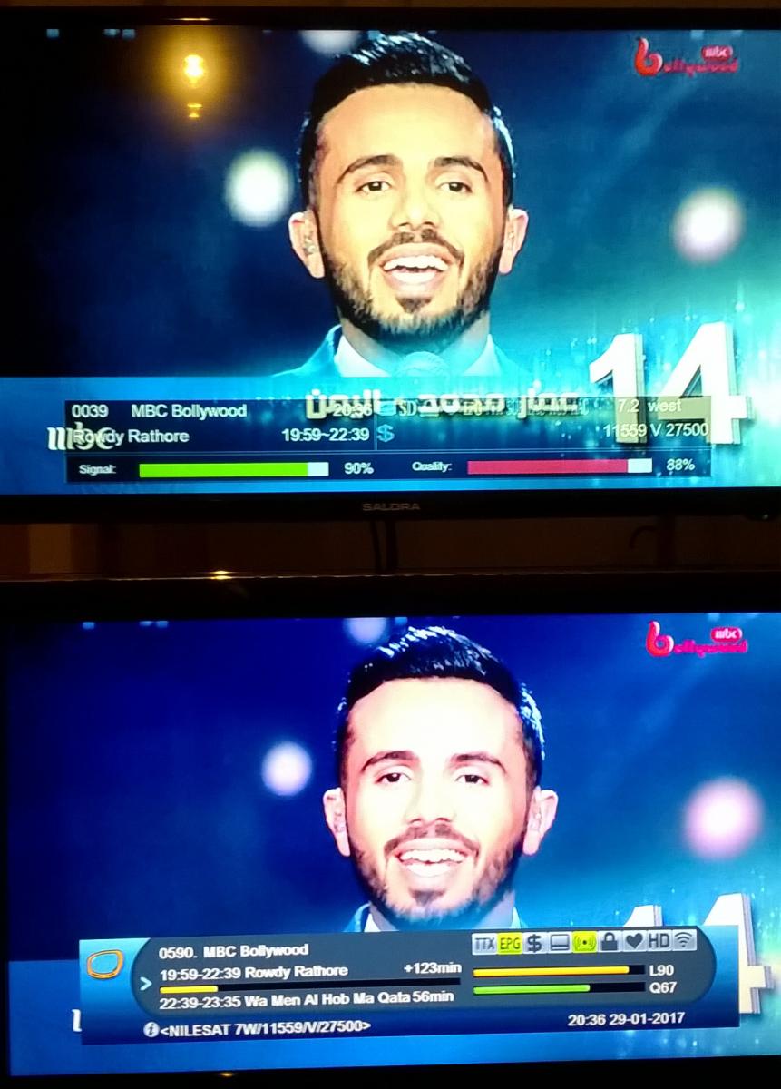

De bovenste afbeelding met de Azure Shine 1,8m en de ontvanger is Redline TS40 Plus,
De onderste afbeelding met de Channel Master 1,8m en de ontvanger is Sab Titan Micro.
Ik heb alleen de 11515-V-24000- 3/4 Multistream van de NW Africa beam niet.
