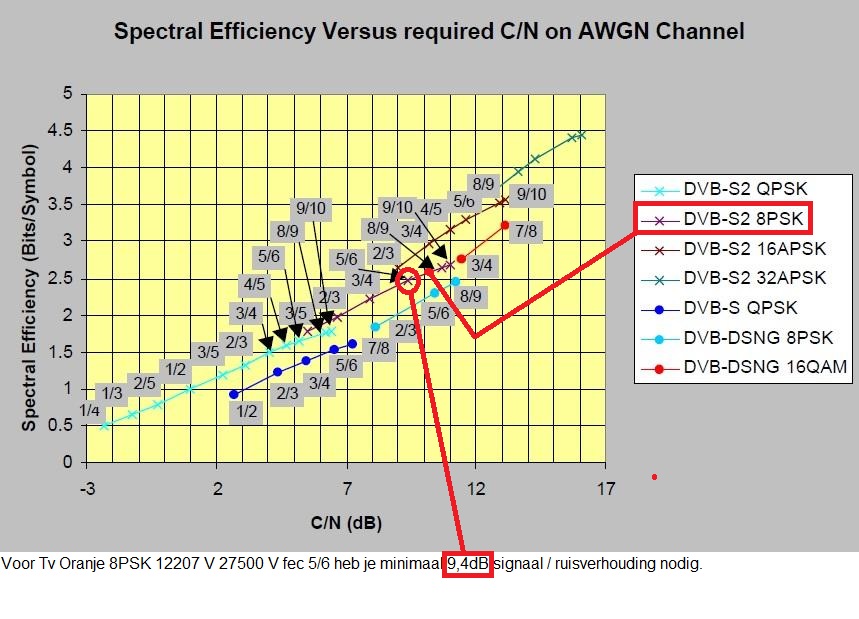

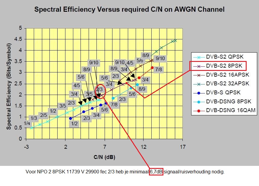

Nou Zuppelan, een transponder op 8psk, SR 30.000 en een FEC van 5/6 lijkt me toch geen goed idee. CanalDigitaal had vroeger de zender NatGeo WILD HD op een transponder zitten met 8psk, SR 27.500 en een FEC van 5/6 waarover ze zoveel klachten kregen over een slechte ontvangst, dat ze die nu uitzenden met 8psk, SR 29.900 en een FEC van 2/3.
Ik vind 8PSK 5/6 inderdaad ook behoorlijk aan de hoge kant, maar vanwege de sterkere satelliet zijn de situaties ook weer niet heel vergelijkbaar. Voor 8PSK 2/3 volstaat 7,5 dB, voor 8PSK 5/6 heb je 10 dB nodig. Dus als de satelliet 2,5 dB extra levert, dan is het effect geneutraliseerd. We gaan het zien.

Dan zou er met de gekozen parameters bij Joyne in Nederland minder regen reserve als bij Canaldigitaal zijn.
Zeker te weten Cees.
Voor 8PSK. fec 2/3 je maar 6,7dB signaalsterkte nodig,
Voor 8PSK, fec 5/6 heb je 9,4dB signaalsterkte nodig, een verschil van 2,7dB, dus bijna dubbel zo veel.

Dit is de originele, zie bijlage.
Wij geven voor onze mensen bij MBC jaarlijks cursussen in o.a. satellieten techniek en dat kunnen ook medewerkers van de concurrenten bijwonen zoals DMI (Dubai Media Incorporated)  en ADM (Abu Dhabi Media) en studenten van de AUD. Tegen een onkosten vergoeding.
Dat doen we op de venue van de AUD. American University of Dubai. Direct tegenover ons NOC.
Ik meen dat daar deze grafiek ook getoond werd en werd als fout beoordeeld. Ik zal even in mijn mappen moeten duiken wat er niet aan klopt.
