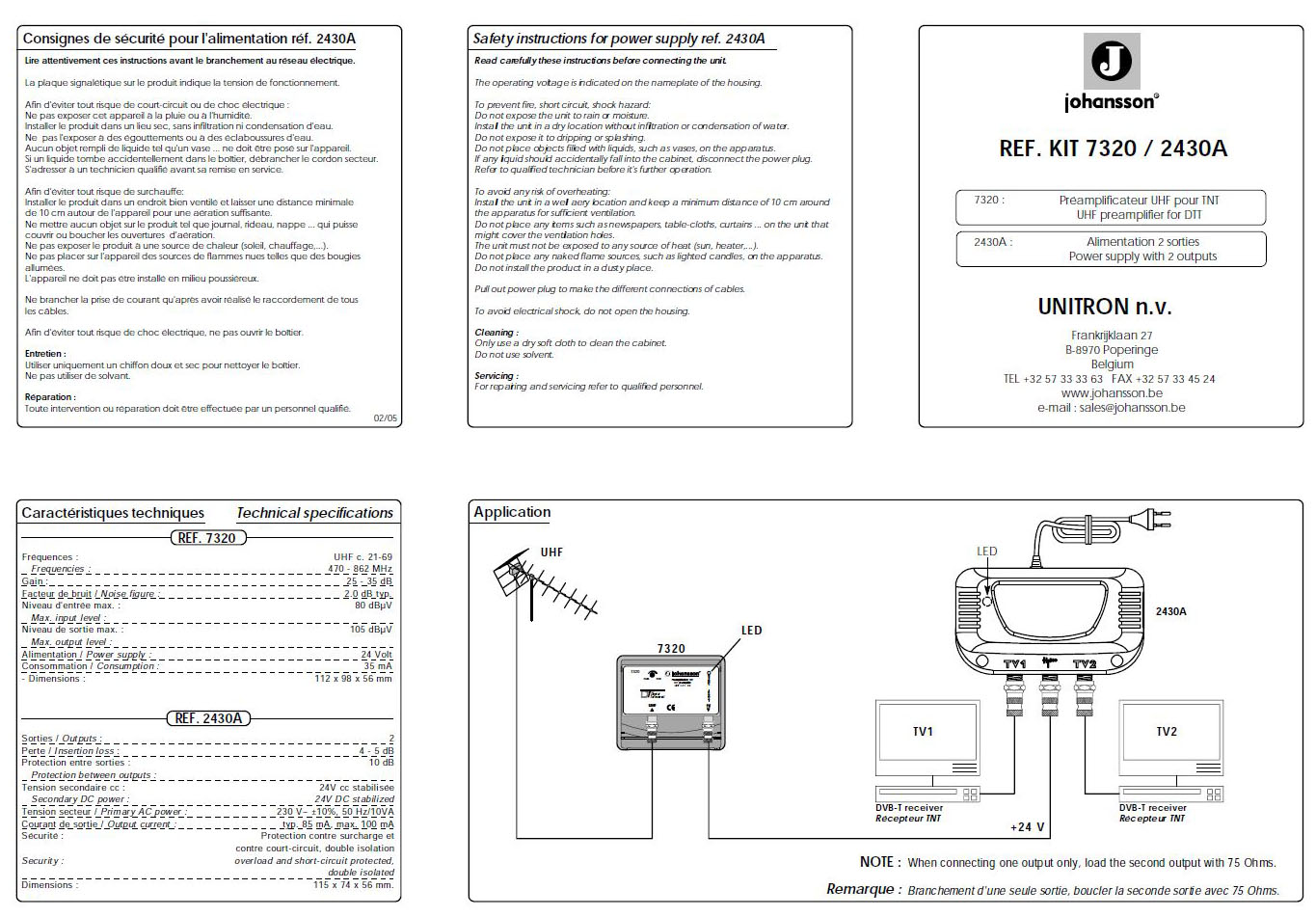

Wat heb je nodig : Een pakket van Johansson , zie screenshot .

ik had gedacht om jou suggestie (zender Schoten) uit te voeren als ik de versterker heb , want zonder lijkt Genk toch de beste optie. Genk is inderdaad horizontaal en dus kan Schoten een mogelijkheid zijn om zowel NPO als VRT te ontvangen.

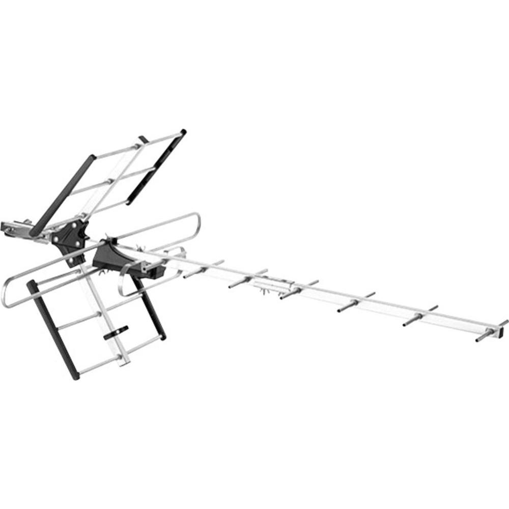

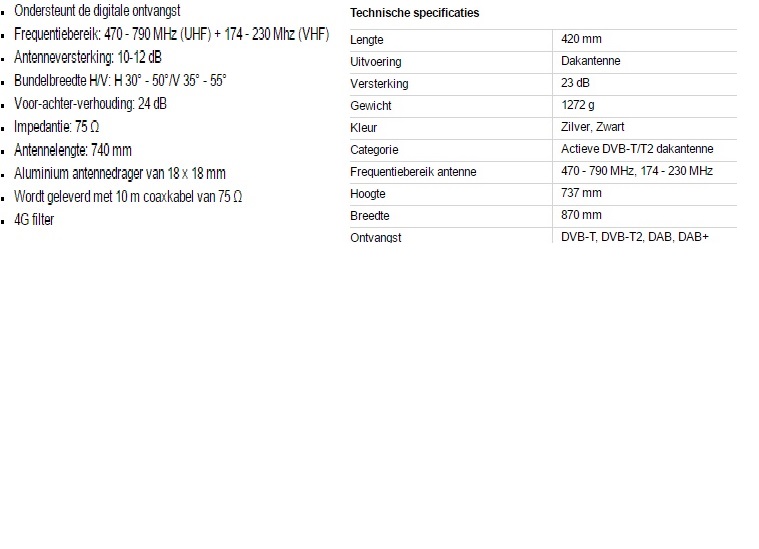

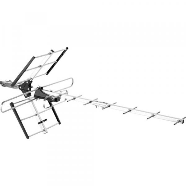

de foto en gegevens van de antenne :
Groeten , Gene.
