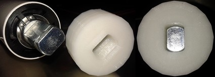

Nog even voor de compleetheid,
de multigon heet icosagoon,
ofwel een twintigzijdige veeloek.

Hier waar het mij onder andere om te doen was,
de buisprop (adapter voor elektrische rolgordijnen).
Past subliem (beetje persen), strakke persing
en in de buis wat ruimte gehouden van 0,6 mm.

Heb jij trouwens enig idee waarom rond veelhoekig wordt geprint?
Een onvolkomenheid van Cura of wellicht een instelling verkeerd.
Ik heb zelf 't antwoord gevonden. Je kunt in Tinkercad het
aantal hoeken opgeven. Standaard staat dat op 20 en
maximaal is 64. Ben heel benieuwd naar het volgende printsel.
