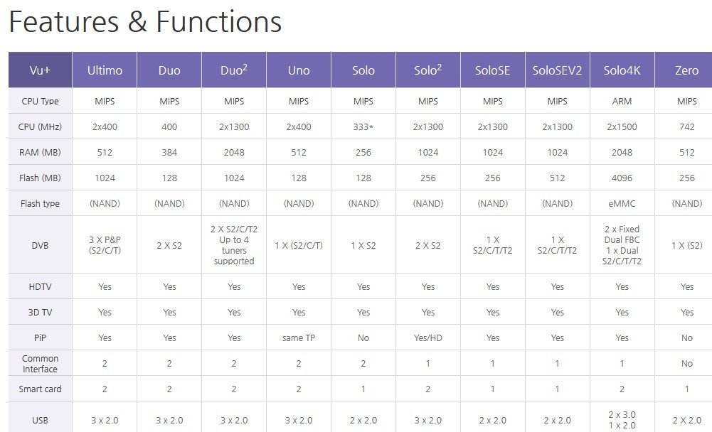

voor de ZERO zou ik dat niet in de flash zetten (mbt het geheugen dat over / free blijft)
kijk de tabel waarvan hier een deeluitsnede
is naar mijn mening enkel bij de zwaardere modellen goed mogelijk, een secondje zaptijd doet toch geen kwaad op de ZERO

Hier met een SoloSE  (256 MB flash) gaat dat uitstekend, er blijft flash geheugen vrij na de picons en de ontvanger werkt nog steeds vlot.
