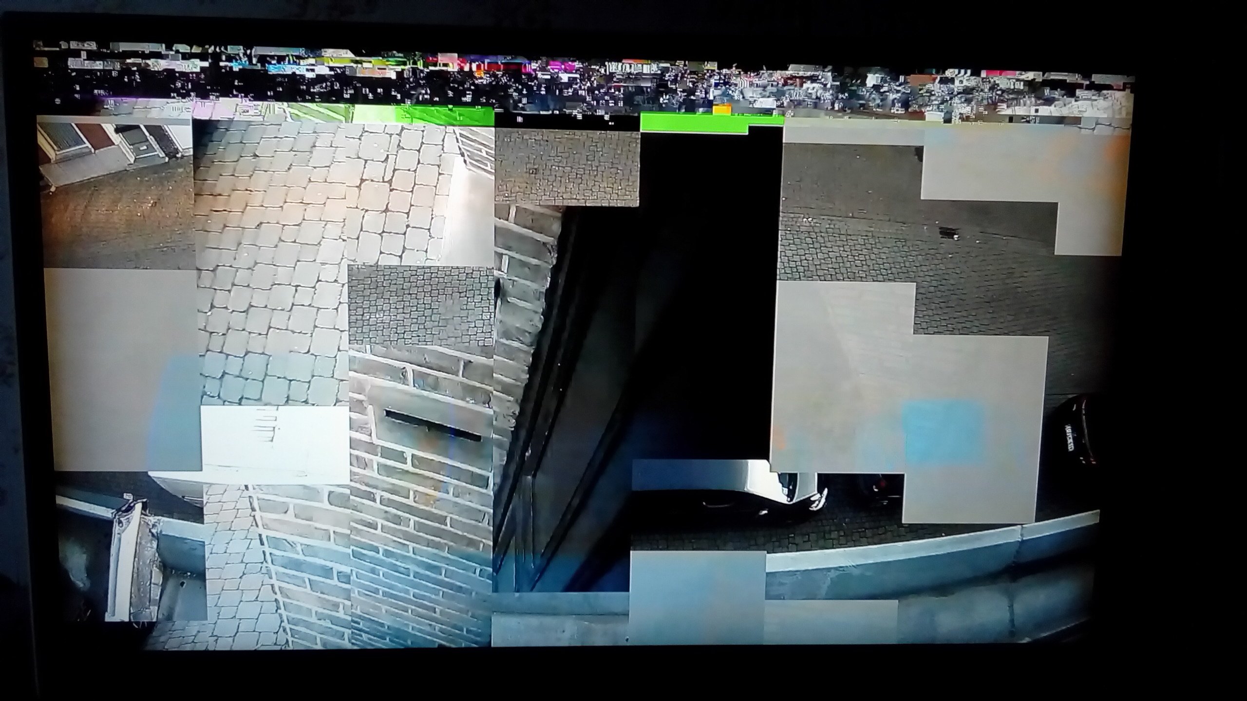

Vandaag nogmaals een update uitgevoerd en nu is het probleem opgelost, jammer genoeg heb ik een volgend probleem gevonden met v13.0.3: in mijn kanaallijst staan mijn IP-camera's die via RTSP worden uitgelezen, sinds de update krijg ik een mengeling van het laatst bekeken beeld en het beeld van de camera.

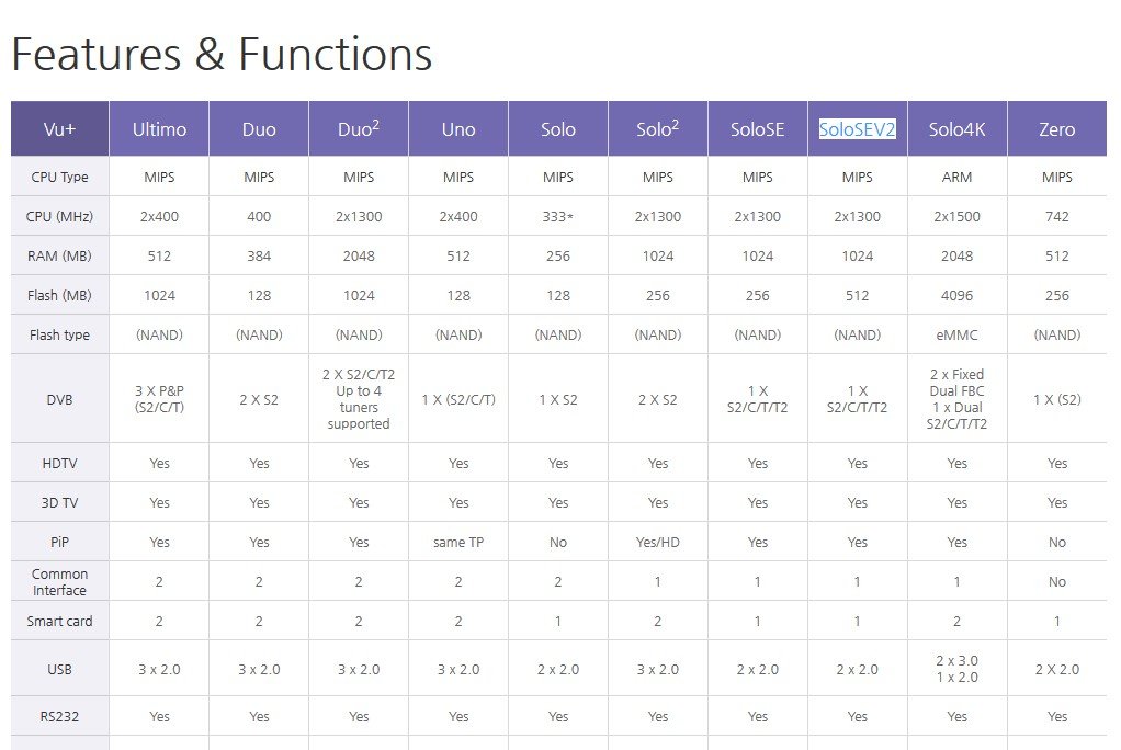

Nou nou, mijn Solo SE V2 is jonger dan de Uno 4K SE, als het met de Solo werkt dan zou het zeker met de Uno 4K moeten werken.
Als iemand aan de deur aanbelt dan zie ik op m'n TV wie het is, da's toch een luxe :)
alleyoop,
de VU+ modellen reeks is natuurlijk op een bepaald moment ontwikkeld en op de markt gekomen
dat betekend dus dat jou SOLO SE V2 niet een nieuwer image heeft en ook geen nieuwe drivers erop kent
een vergelijking tussen de twee is dus daarmee irrelevant
wacht even voor je nieuwe UNO 4K tot er updates zijn die het probleem oplossen en ga eventueel terug naar je backup van 13.02
