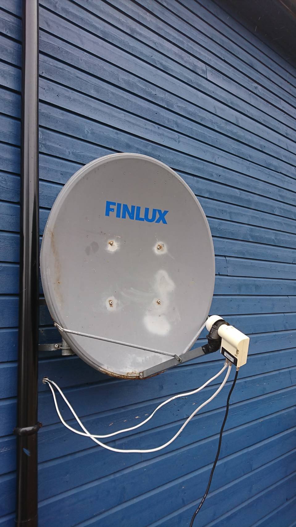

LouisKramer Geplaatst: 19 april 2018 Auteur Geplaatst: 19 april 2018 (aangepast) Het is ook bijna lente in Noord Noorwegen haha. Vandaag toch maar eens weer geprobeerd om die Joyne te ontvangen. Met dit keer een Satlink WS-6933 aangeschaft te hebben. Even wat draaien aan de 85x92 cm schotel en dus met hulp van de Satlink kreeg ik bereik op 11747. Met ontvangst van 93% en Kwaliteit van 40% en nu toch de philips tv geprobeerd met zenders binnen te halen, niks.. Pas door in de tv handmatig de fequentie in te voeren kwamen de zenders te voorschijn. Natuurlijk alles gecodeerd. De nieuwe cam van Joyne in de tv gezet en meteen beeld en kraak helder. Alle kanalen zonder problemen op de fequentie 11747 dat verschilt nog al eens van Joyne, Satofking of bij jullie. maar niks nada op de andere fequentie 12072.. Dus nu is mijn vraag hoe kan ik wel transponder 1 van joyne ontvangen en niet transponder 2.? Heb geprobeerd met 12072, 12073 maar niks. Ook de satlink vind nergens deze fequentie, het blijft stil. Hoe kan ik deze transponder 2 nu ook ontvangen? 19 april 2018 aangepast door LouisKramer
Tonskidutch Geplaatst: 19 april 2018 Geplaatst: 19 april 2018 die is vertikaal t.o.v de eerder vermelde 11747 horizontaal heb je dat ook juist ingesteld??? anders zie je inderdaad niks OF je LNB is stuk Vienna Ultravox - remastered

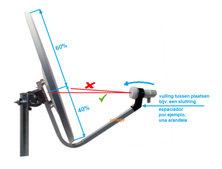

a33 Geplaatst: 19 april 2018 Geplaatst: 19 april 2018 40% kwaliteit lijkt helaas niet echt veel. Heb je geprobeerd ook met naar voren en achteren schuiven van de LNB de ontvangstkwaliteit nog te verbeteren, en eventueel door de LNBskew nog wat aan te passen? Overigens lijkt je LNB ongeveer naar het midden (qua hoogte) van je schotel te kijken, als ik het goed zie op de foto; dat zou dan beter wat lager mogen. Want dan is de kijkhoek van de LNB beter gericht op de héle schotel, in plaats van gedeeltelijk eroverheen. Maar dat kunnen we beter beoordelen met een foto van opzij. Groet, A33 Tip: Als je reageert op een post, geef dan altijd een citaat van de (gehele) post waar je op reageert. Sommige leden kunnen namelijk hun oorspronkelijke posts achteraf nog wijzigen, en wel veel langer dan de sinds jaar en dag in de huisregels (voor alle leden) vermelde periode van 30 minuten. Dat dat inbreuk doet aan de continuïteit van de foruminhoud, en een ongelijk speelveld creëert, wordt kennelijk (helaas) niet belangrijk geacht.
Sprietje Geplaatst: 19 april 2018 Geplaatst: 19 april 2018 Beste LouisKramer Zo te zien klopt de skew van de lnb wel ongeveer. In Godøynes moet de skew voor de Eutelsat 9 oost +6° zijn. Dat betekent dat de lnb tegen de wijzers van de klok ingedraaid moet zijn als je naar de binnenzijde van de schotel kijkt. De tweede transponder van Joyne is 12074V, ook met DVB-S2, 8psk, SR 30.000, fec 3/4 Hiervan zijn flink wat zenders ongecodeerd zoals alle muziekzenders en alle regionale zenders. Die kun je dus ook zonder smartcard ontvangen.
LouisKramer Geplaatst: 20 april 2018 Auteur Geplaatst: 20 april 2018 (aangepast) Natuurlijk heb ik wel horizontaal en verticaal en alle feq. sr etc goed in gesteld. Heb dus van alles geprobeerd om meer kwaliteit te krijgen maar blijft tussen de 37% en 41%. Dus Lnb alle kanten op draaien en ook iets naar voren of achter en ook desnoods schotel iets bewegen maar hielp dus allemaal niet..Beeld op de tv is wel super van kwaliteit. Wat wel een optie is van a33 om de lnb iets meer naar beneden te laten richten dus niet naar het midden zoals nu. De lnb is trouwens nieuw, maar kan natuurlijk wat aan mankeren. Het is een MTI Universele Quad - AK54-XT2E-F .Het is een oude schotel zoals je ziet en ook de lnb houder is stuk dus met tape vast gezet. Dus als ik deze nu iets kan verzetten zou dan misschien transponder 2 van joyne waar wat vrij zenders op zitten wel te ontvangen zijn? We gaan later vandaag het nog eens proberen. De schotel grote is goed neem ik aan, als ik wel de 1e transponder ontvang dan moet de 2e transponder toch ook met deze schotel te ontvangen zijn. verschil is alleen dan H of V. Nu zie ik bij verschillende ruisfactor op de lnb 0,2 db of 0,3 db maar ook 0,9 db heeft dit nog van invloed en wat is nu het beste? 20 april 2018 aangepast door LouisKramer

Sprietje Geplaatst: 20 april 2018 Geplaatst: 20 april 2018 Ik heb de indruk dat je schotel te klein is. In Godøynes heb je maar een veldsterkte van 45dBw, zie: https://www.eutelsat.com/files/contributed/news/media_library/brochures/EUTELSAT_SATELLITE_E9B.pdf Daarvoor heb je een schotel nodig van 90cm breed om een fatsoenlijke ontvangst te hebben. Vooral in randgebieden met een te kleine schotel komt het vaak voor dat je de ene polarisatie wel ontvangt maar de andere polarisatie niet. Belangrijk is wel dat de lnb op 40% van de hoogte van de schotel kijkt. 1
LouisKramer Geplaatst: 20 april 2018 Auteur Geplaatst: 20 april 2018 8 minuten geleden zei Sprietje: Ik heb de indruk dat je schotel te klein is. In Godøynes heb je maar een veldsterkte van 45dBw, zie: https://www.eutelsat.com/files/contributed/news/media_library/brochures/EUTELSAT_SATELLITE_E9B.pdf Daarvoor heb je een schotel nodig van 90cm breed om een fatsoenlijke ontvangst te hebben. Vooral in randgebieden met een te kleine schotel komt het vaak voor dat je de ene polarisatie wel ontvangt maar de andere polarisatie niet. Belangrijk is wel dat de lnb op 40% van de hoogte van de schotel kijkt. Bedankt Sprietje. Kijk dat is het waarschijnlijk. Dus net iets te klein. Namelijk ook bij een beetje regen valt het beeld nu al uit. Zoals je ziet is het een oude schotel maar proberen waard. Weet nu dat ik ontvangst heb, met dus een grotere schotel, kwaliteit beter en ook de 2e transponder.
