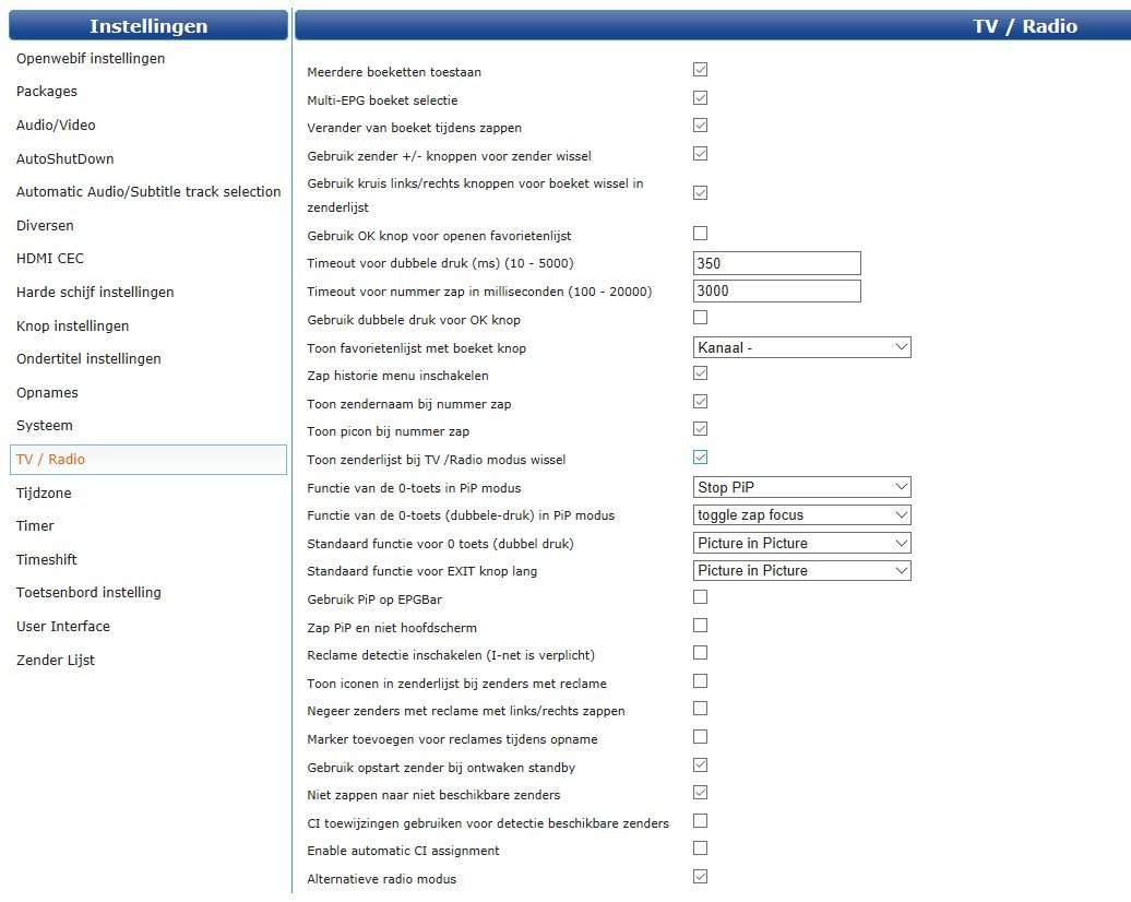

instellingen voor radio en tv

instellingen nagenoeg gelijk.
Met uitzondering van "Toon zenderlijst bij TV /Radio modus wissel ", deze had ik uit staan.
Als ik deze wel aan zet zie je na indrukken van de radio knop de lijst van radiozenders en gaat de solo2 naar de laatst actieve radiozender en het beeld blijft op de zenderlijst staan. Druk ik nu op de tv knop zie je de tv zenders in het laatst actieve bouquet en als ik dan NPO1 op OK klik is er wel direct audio.
Maar als ik op de radio knop druk en vanuit de lijst met zenders de zender aanklik met OK verdwijnt de zenderlijst en als ik daarna op de tv knop krijg ik wel de tv zenderlijst te zien maar is de audio direct uit
Maar nu heb ik ook geprobeerd om van Studio Brussel (radio) te switchen naar RTL4 (beide gecodeerd) en daar werkte de audio wel direct.

Hoe moet ik wat tonen? Ik begrijp de vraag niet.
Bedoel je hetzelfde beeld dat jij toonde? (bij mij ziet het er grafisch anders uit maar de inhoud is nagenoeg hetzelfde).
Daarom werkt het bij jou ook nagenoeg hetzelfde.
