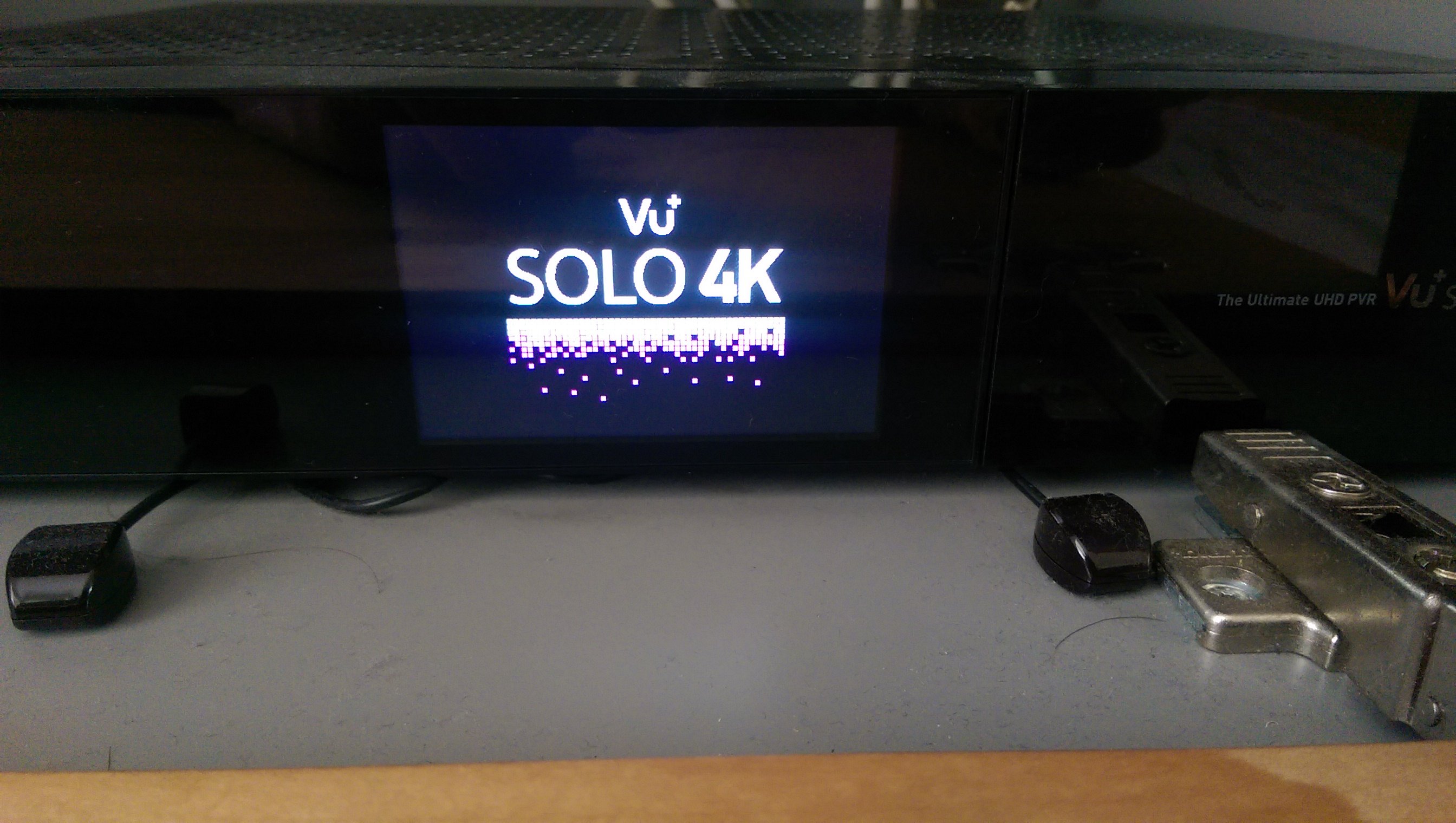

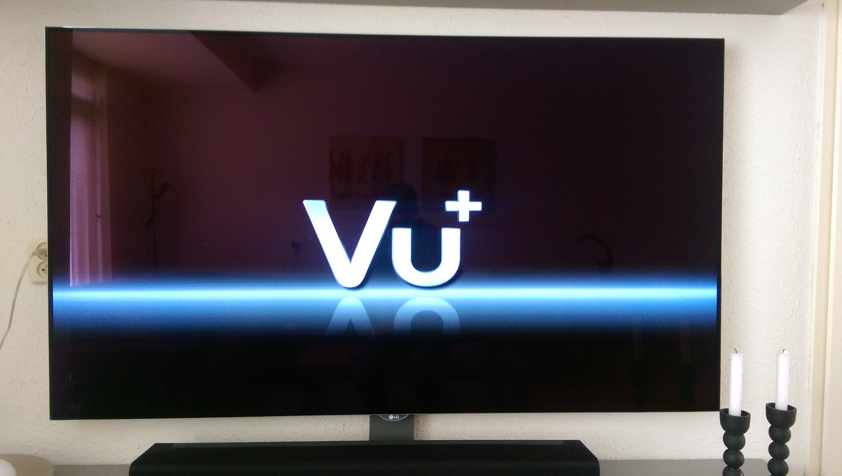

Sinds vanmorgen grote problemen met mijn satbox. Probeerde een oude backup terug te zetten, maar die bleef op een gegeven moment stil staan. Uiteindelijk de laatst stabiele PLi voor de Solo 4K gedownload en opnieuw proberen te flashen. Dit leek goed te zijn gegaan, maar als ik nu de box opstart staat er alleen het "welkomsberïcht" in het display, laat de TV alleen "VU+" zien. Verder komt hij niet. Hij reageertook niet op de afstandsbediening. Zie foto's.
Heeft iemand een idee wat de oorzaak zou kunnen zijn en hoe dit is op te lossen???

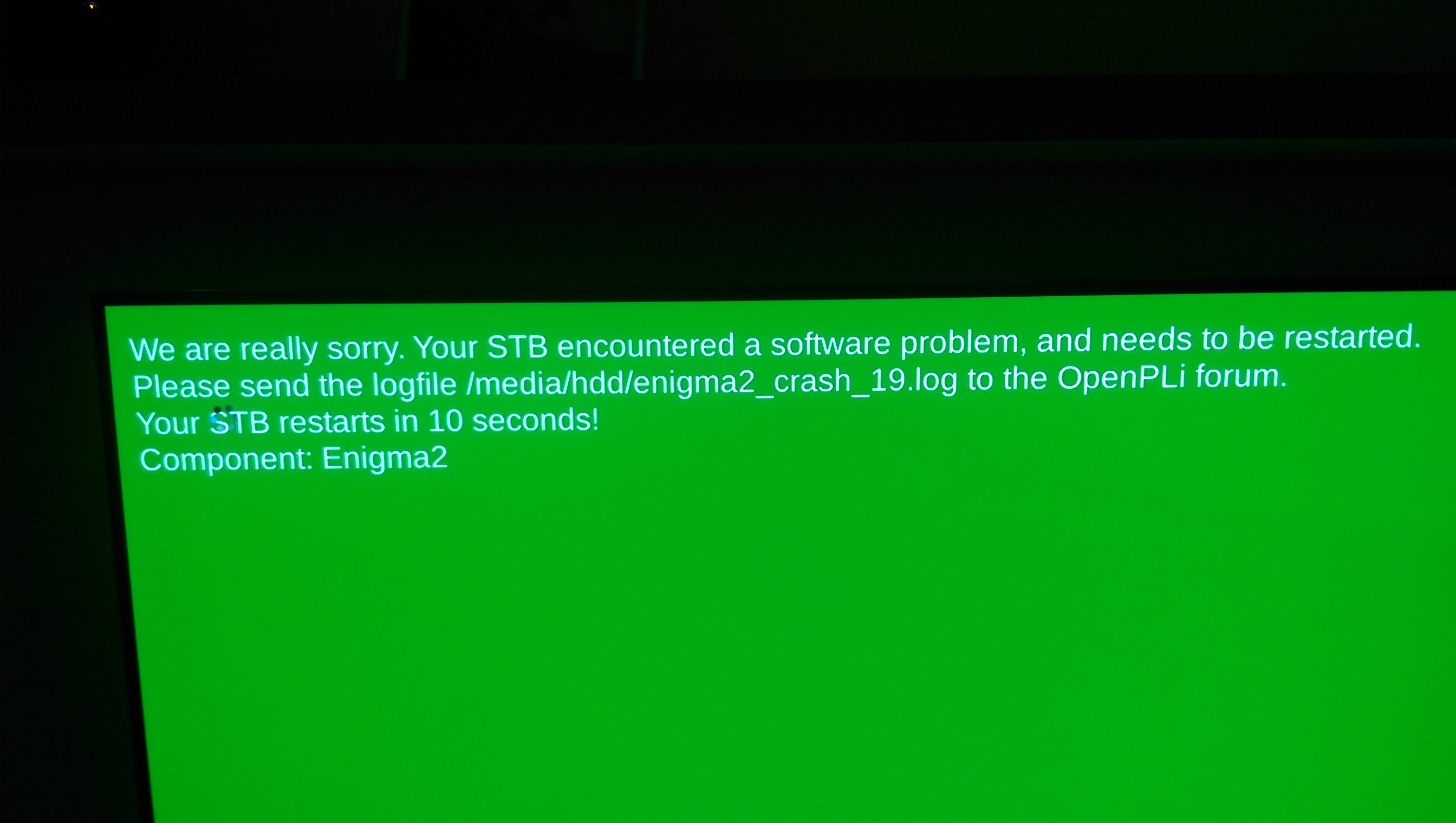

  • Nu, 1 1/2 week later had kreeg ik een groen scherm met onderstaande melding (zie bijlage). De box is niet per ftp benaderbaar dus de log file kan ik er niet afhalen. Een keer de box aan en weer uit zetten gaf geen verbetering.
