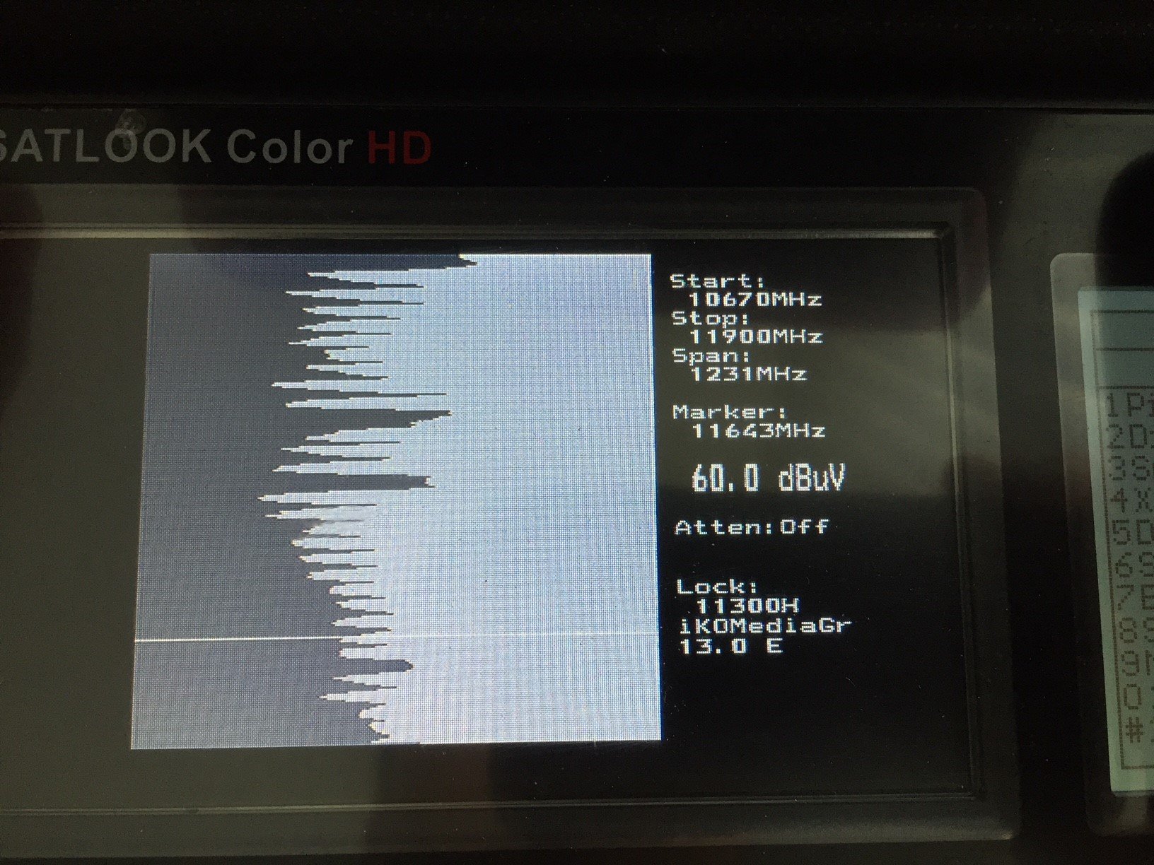

Ventura Geplaatst: 12 juni 2018 Geplaatst: 12 juni 2018 21 uur geleden zei Rolando: Even nog snel gemeten met de Satlook. Er zit toch een kleine verschillen in het specturm.
Rolando Geplaatst: 12 juni 2018 Auteur Geplaatst: 12 juni 2018 2 uur geleden zei Ventura: Is de planning om dan 9/13/19,2 en 28,2 te kunnen ontvangen? Kan ik dan wel die 9 erbij zetten? 3 uur geleden zei Sprietje: Ik snap er al helemaal niets van want op de foto die hij geplaatst heeft gaat het toch duidelijk om vier Inverto Black Ultra lnb's en nu wordt er bij het meetrapport gesproken over smalle Venton-lnb's. Hij heeft zelf thuis het nagebootst met venton en hij heeft bij mij ook ff 1 venton eropgezet afgelopen donderdag.
