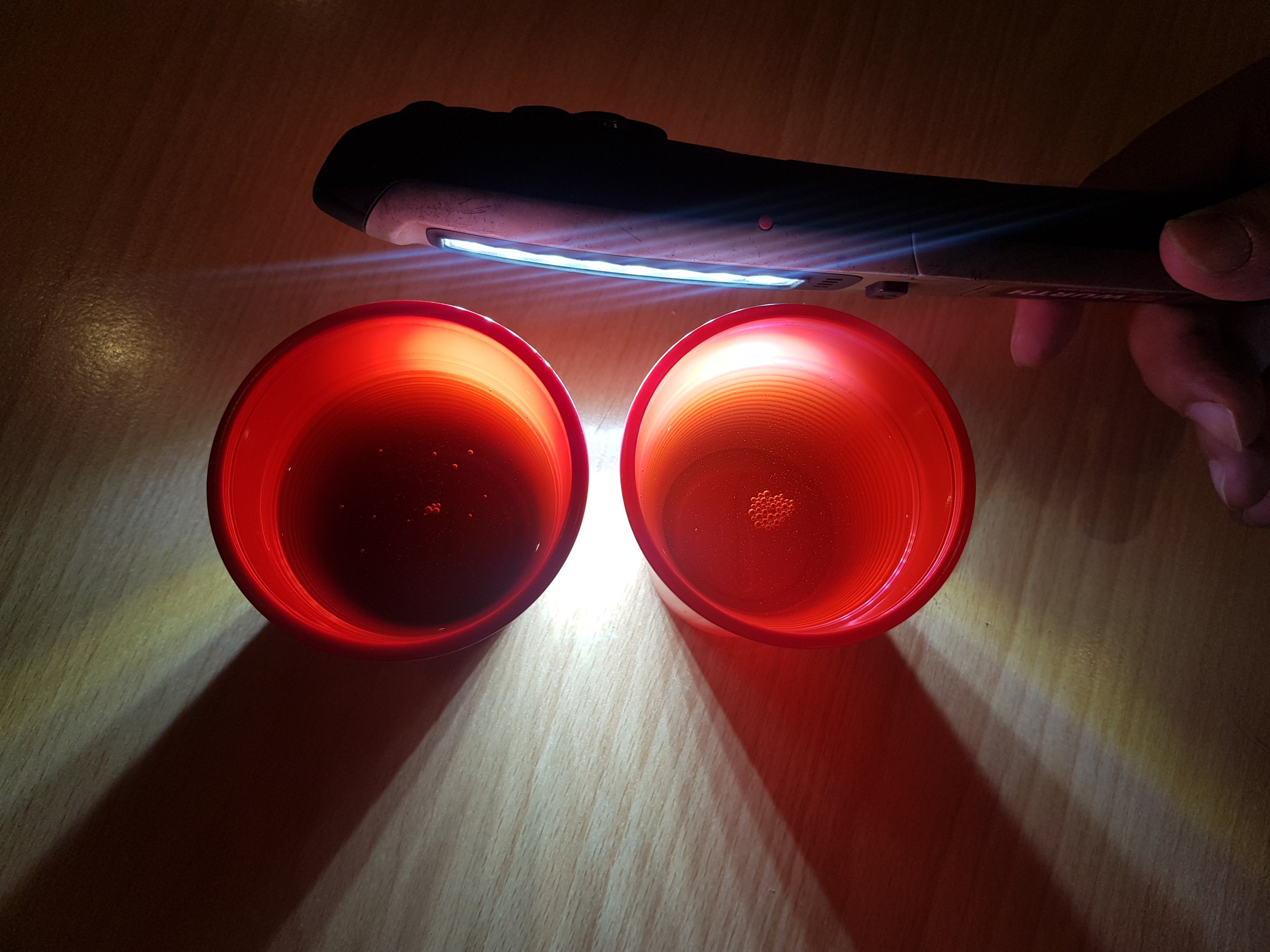

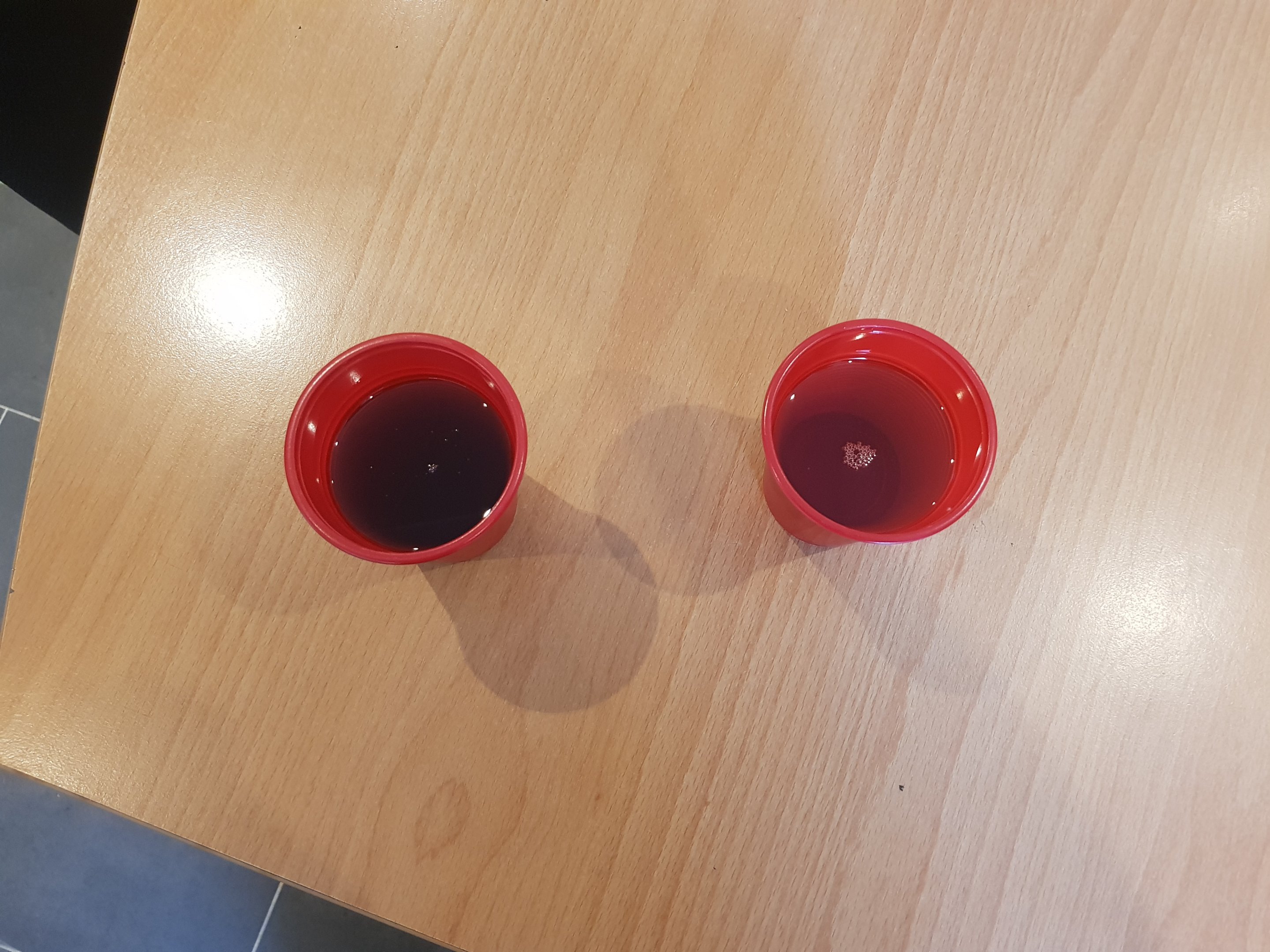

dan bij deze iemand die zelf een garage heeft NIET DOEN! kan wel degelijk nadelige gevolgen hebben daarnaast is niet ieder 5w30 of 5w40 hetzelfde alleen van de 5w30 variant zijn er al minimaal 8 verschillende soorten olie van als je advies wil hebben welke olie je het beste kan gebruiken ga dan naar de site van champion lubes of kroon oil dan weet je zeker dat het niet fout kan gaan ik heb hier helaas voorbeelden genoeg van in de garage met mensen die zeggen het kan geen kwaad overigens zoiezo die troep van de action vergeten ik heb laatst zelf een test gedaan met 5W30 C3 omdat een klant zei het is allemaal hetzelfde hieronder het resultaat links action olie rechts champion olie.

De test van kermetkikker vraagt om wat uitleg.
Er staan 2 potjes olie; 1 maal zonder zijlicht en 1 x met.
De linkse is Action olie die troep zou zijn.
Afgezien van een wat donkerder kleur begrijp ik niet dat deze test bewijst dat Action olie troep zou zijn.
