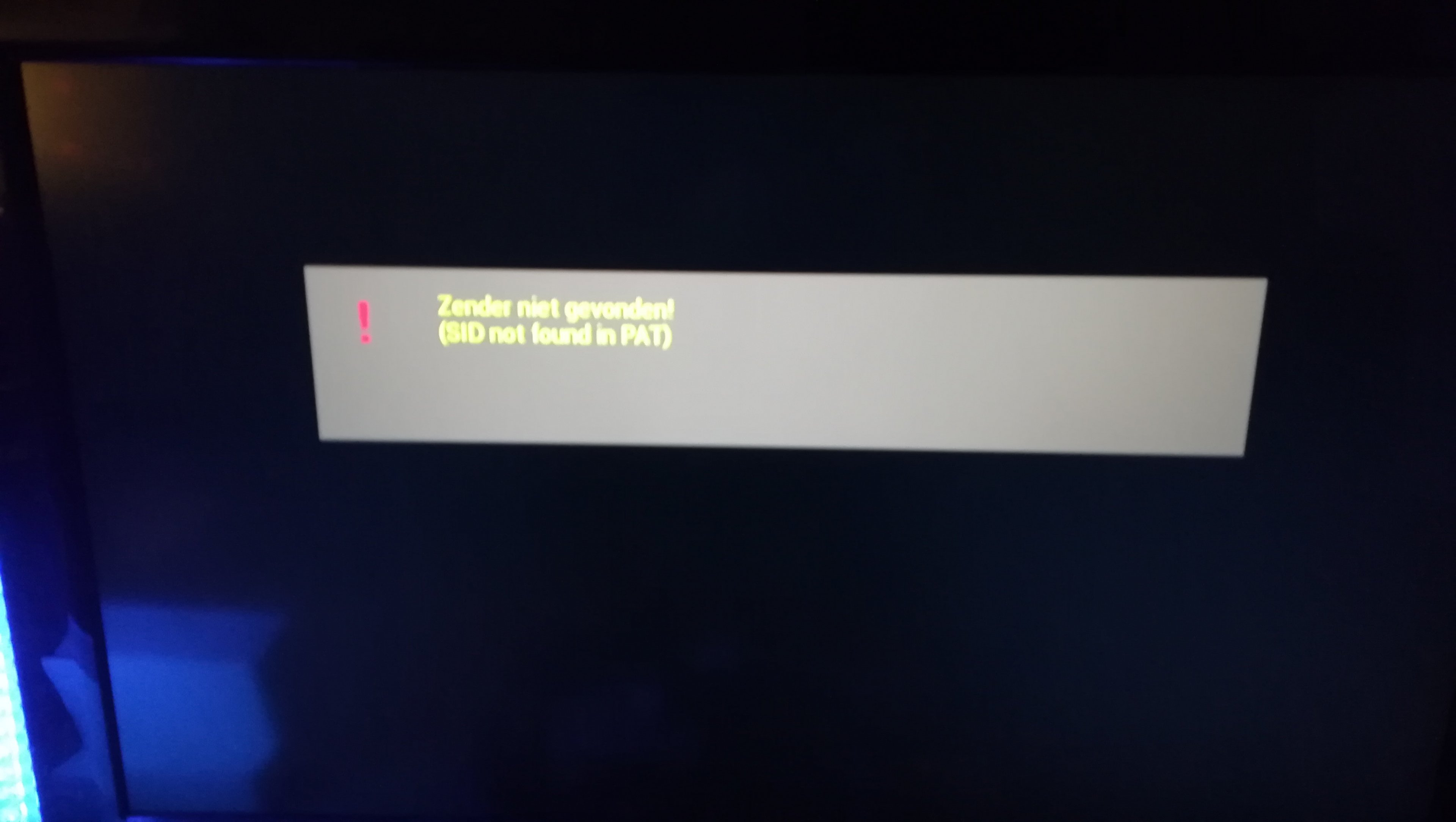

Als ik soms mijn vu+ opzet krijg ik de melding "zender niet gevonden, sud not found in pat". Dan moet ik op de afstandbediening op 1 (tv een) drukken en heb ik wel beeld. Het is niet altijd maar sporadisch, wat kan ik doen om dit op te lossen?
die OSD foutmeldingen kun je ook uitschakelen, maar het heeft alles te maken met een zuivere zenderlijst, de settings in map/etc/enigma2.
oude lijken uit je zenderlijst halen, en een manuele scan doen met netwerk zoeken JA en vooraf wissen JA

Nee, Tonski dat is helaas niet waar.. Bij mij komt dat probleem ook wel eens voor op mijn VU+ en ik gebruik geen gedownloade zenderlijsten.. Alleen een kabelscan voor Ziggo en een fastscan van CDS en TVV. Detail is dat het bij mij alleen gebeurd op Hotbird zenders. Ik denk meer dat het komt door een (bijna) te zwakke zender die pas werkt als de AGC zijn werk heeft gedaan... Valt me sowieso op dat dit alleen op mijn VU+ optreedt, dus hoe de driver met het tunersignaal omgaat. Op mijn Dreamboxen gebeurt dit nooit en die zit op dezelfde installatie met ook alleen een eigen ingescande lijst net als de VU+. Heb als test zelfs een keer de VU+op de Dreambox plek aangesloten en vice versa. Geen verandering....
raar dat ik dat echter wel op de dreamboxen heb gehad, let wel; met CCcam en nooit met Camd3 destijds mijn eerste softcam
volgens mij is deze melding niet enkel voor een VU+ receiver (kun je natuurlijk ook zelf terugvinden bij andere receivers)

Nooit gehad op mijn Dreamboxen... Mijn eerste softcam was de Radegast 3.4 met de Hydra Angharad, Nautilus, iOlite. Later Newcamd en toen pas CCcam... Sinds 2014 OScam.... Met dien verstande dat de softcam uiteraard niets te maken heeft met het inleen van de tuner...
heb ik hier soms ook zoals giant zegt met BBC4 of gedeelde kanalen

Heb ik ook met Vu+Duo en VTI-8.0 op ARD1hd ZDFhd en   MDRhd
Moet toegeven mijn zenderlijsten zijn een stort geworden....
Komt zelfs voor als deze zenders beeld  geven?????
