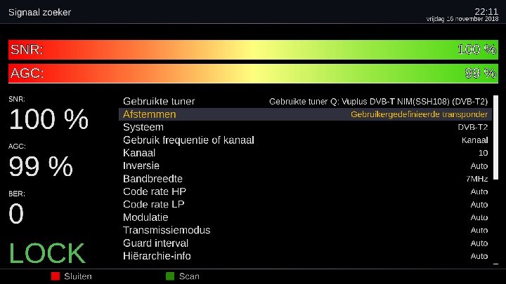

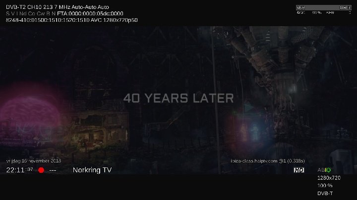

Was vandaag aan het spelen met dvb-t.
op Ch10  212mhz
bandbreedte 7 MHZ
DVB-T2
Is het kanaal norkring tv te kijken en het is een mooi demo filmpje
let op kanaal 10 is VHF frequentie en met een vhf antenne te nemen .
Wel een heel mooi demo filmpje en ook mooi overzicht van het norkring zendpark
mvg
codeman2001
aangepast door codeman2001
