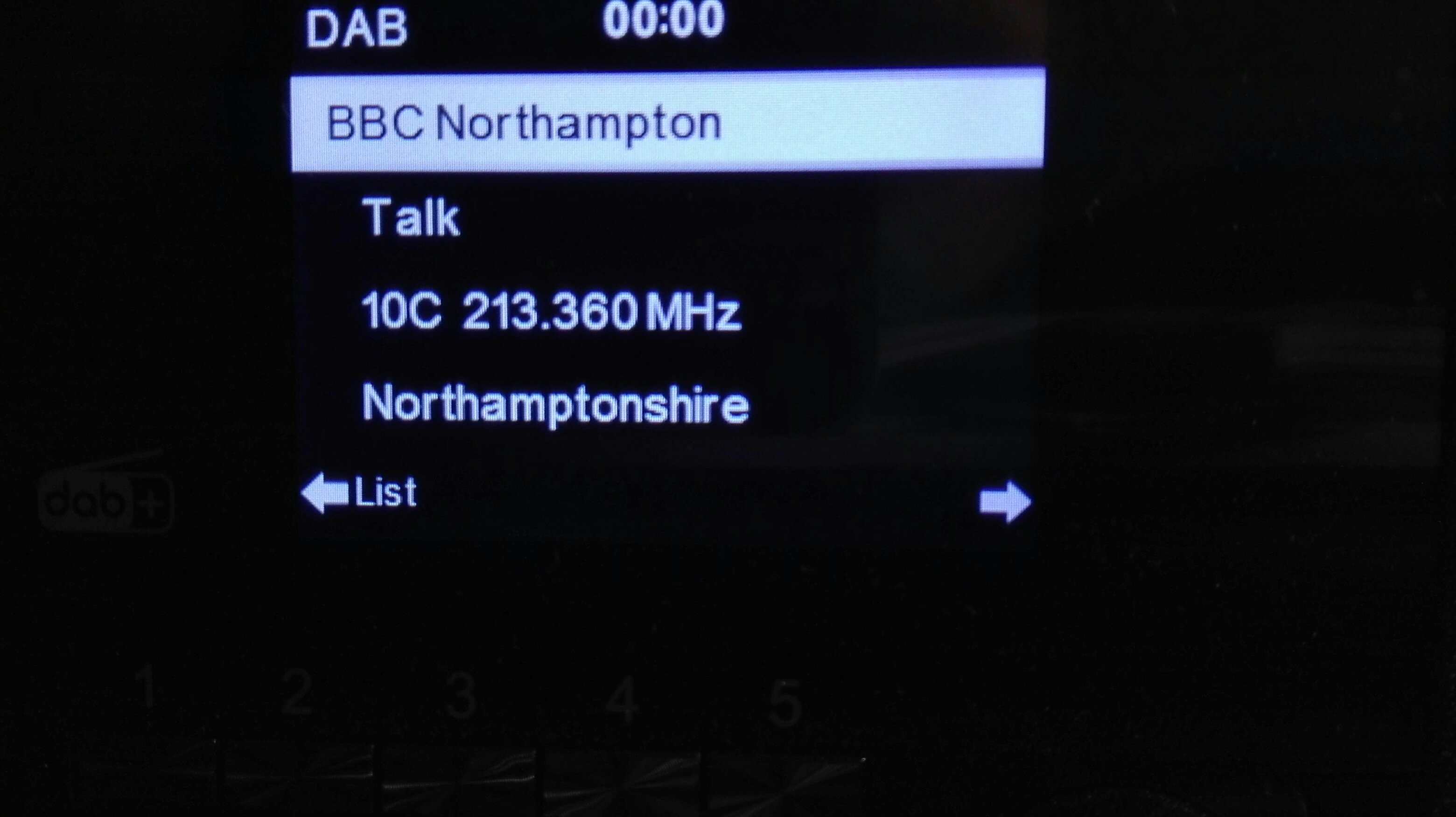

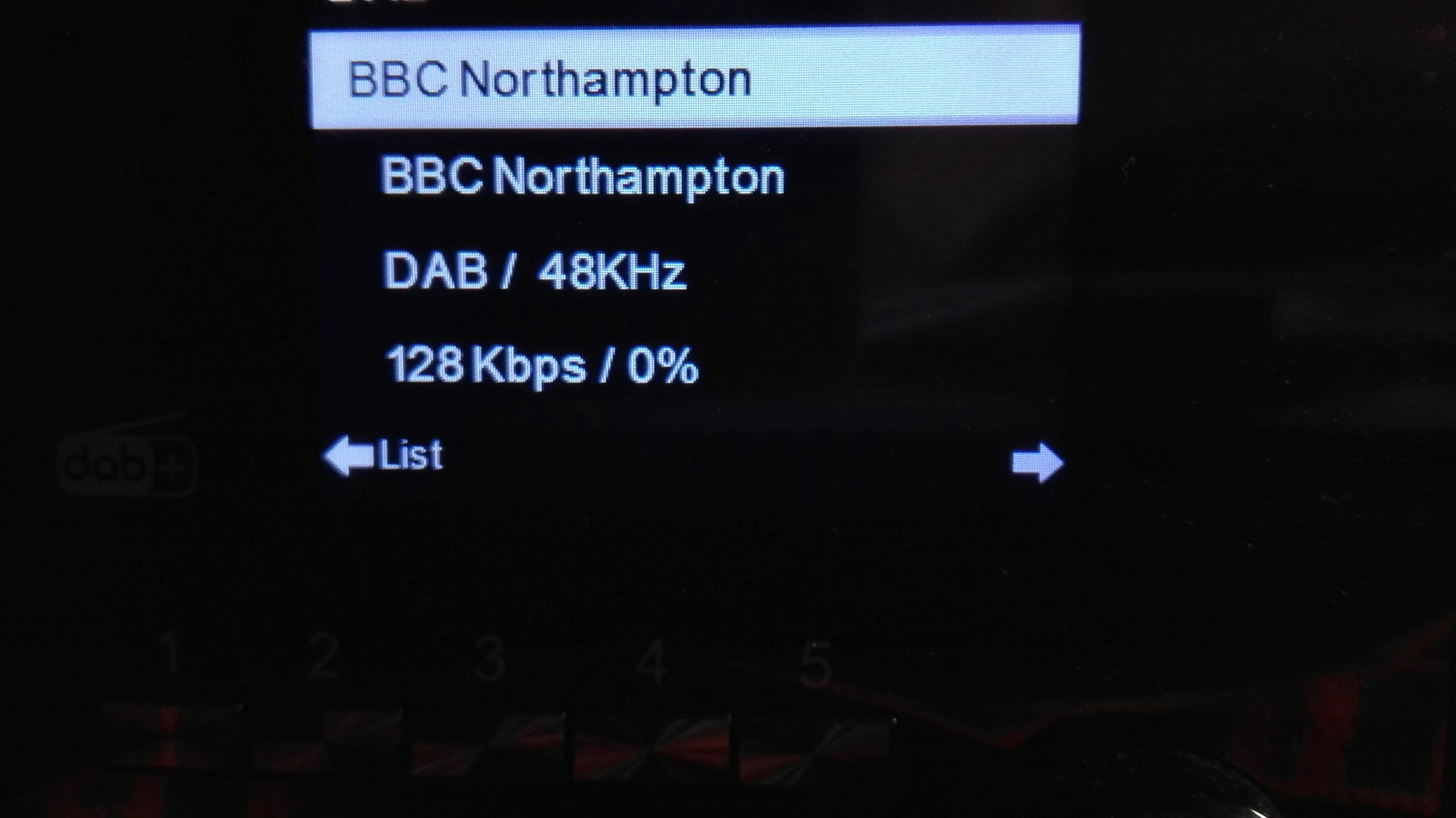

In Menen deze avond eerste maal DAB+ uit de UK  kunnen ontvangen.
Pakket 10C uit Northamptonshire 370 km.
