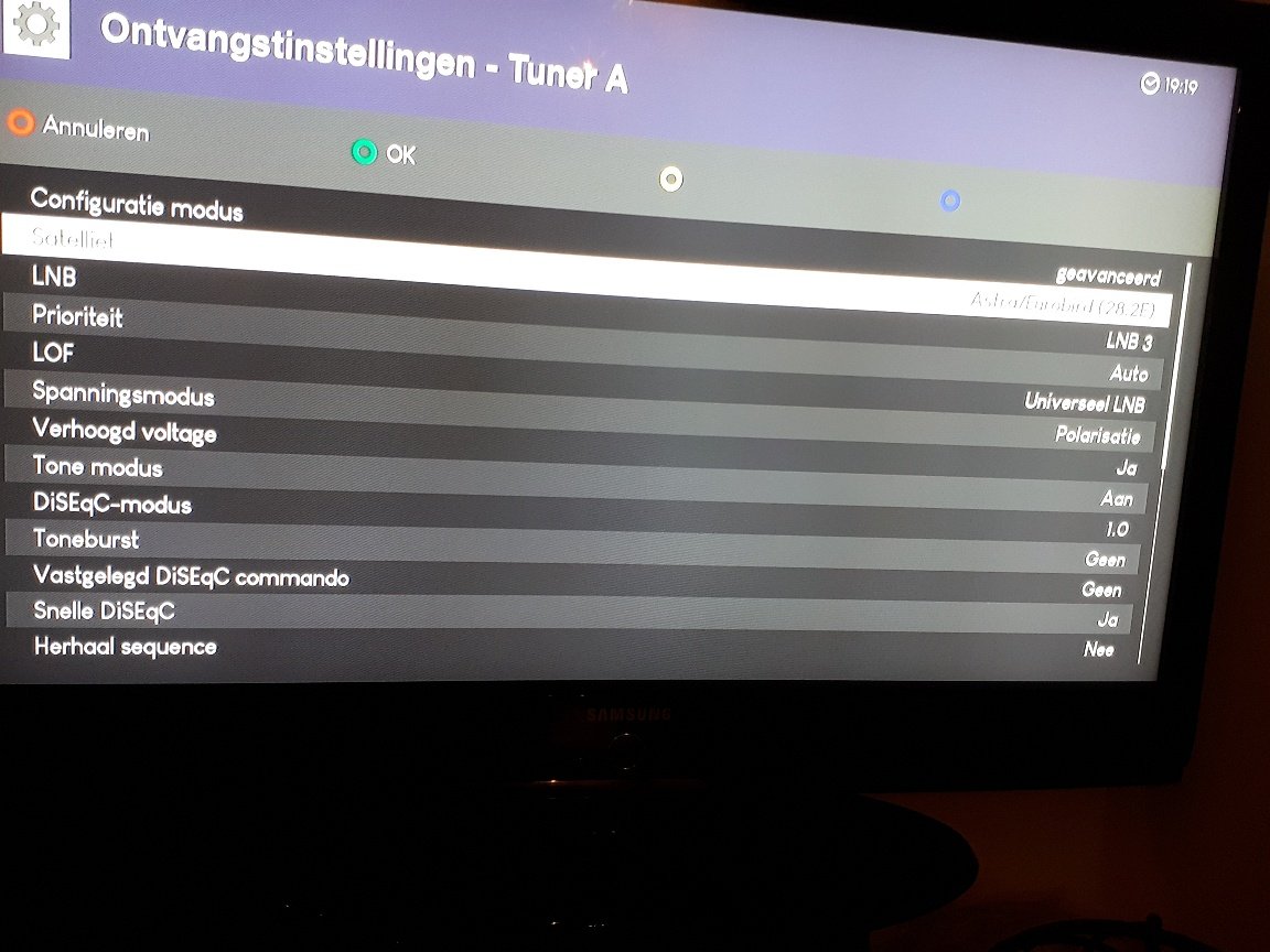

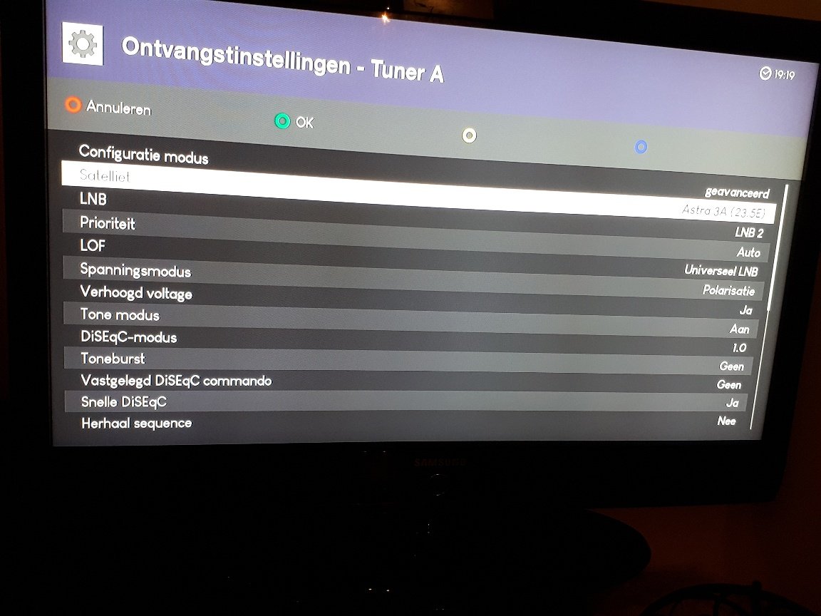

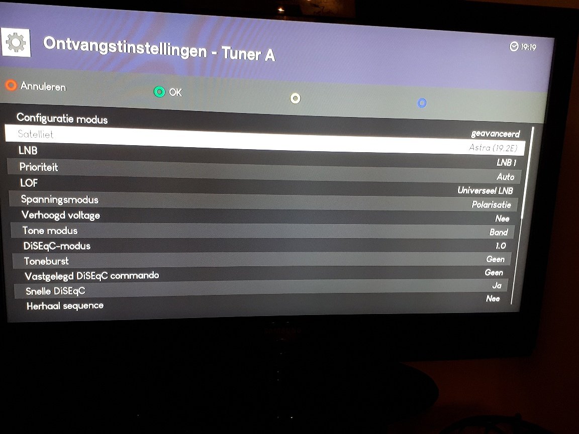

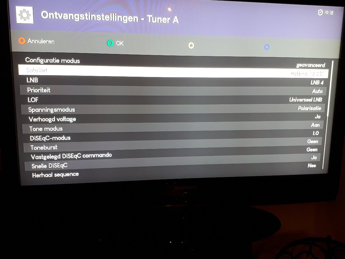

word er gek van, vanmorgen werkte het, nu weer niet meer, schotel met LNB's en diseqc is in orde want als ik naast mijn tv mijn kleine tvtje zet met de kabel in de SAB titan micro
heb ik op alle 4 de satellieten perfect beeld en signaal en kan van de ene naar de andere schakelen.
Heb momenteel de tunerafstellingen in de VU+ staan zoals bijgaande foto's, wie kan mij 20190103_191909_resized.jpg.92fefb70675f9f358a9ed36700377a1d.jpgaangeven wat er anders zou moeten staan?
Moeten er niet 'vastgelegde diseqc commando's' worden gegeven? Namelijk 1/2/3/4 of A/B/C/D?
En 'tone modus'  bij alle universele LNBs natuurlijk op 'band'.
En 'verhoogd voltage' op Nee, als er gewoonlijk goed naar Horizontaal geschakeld wordt.
Waarom heb (had) je een en ander bij je LNBs zo verschillend ingesteld?
