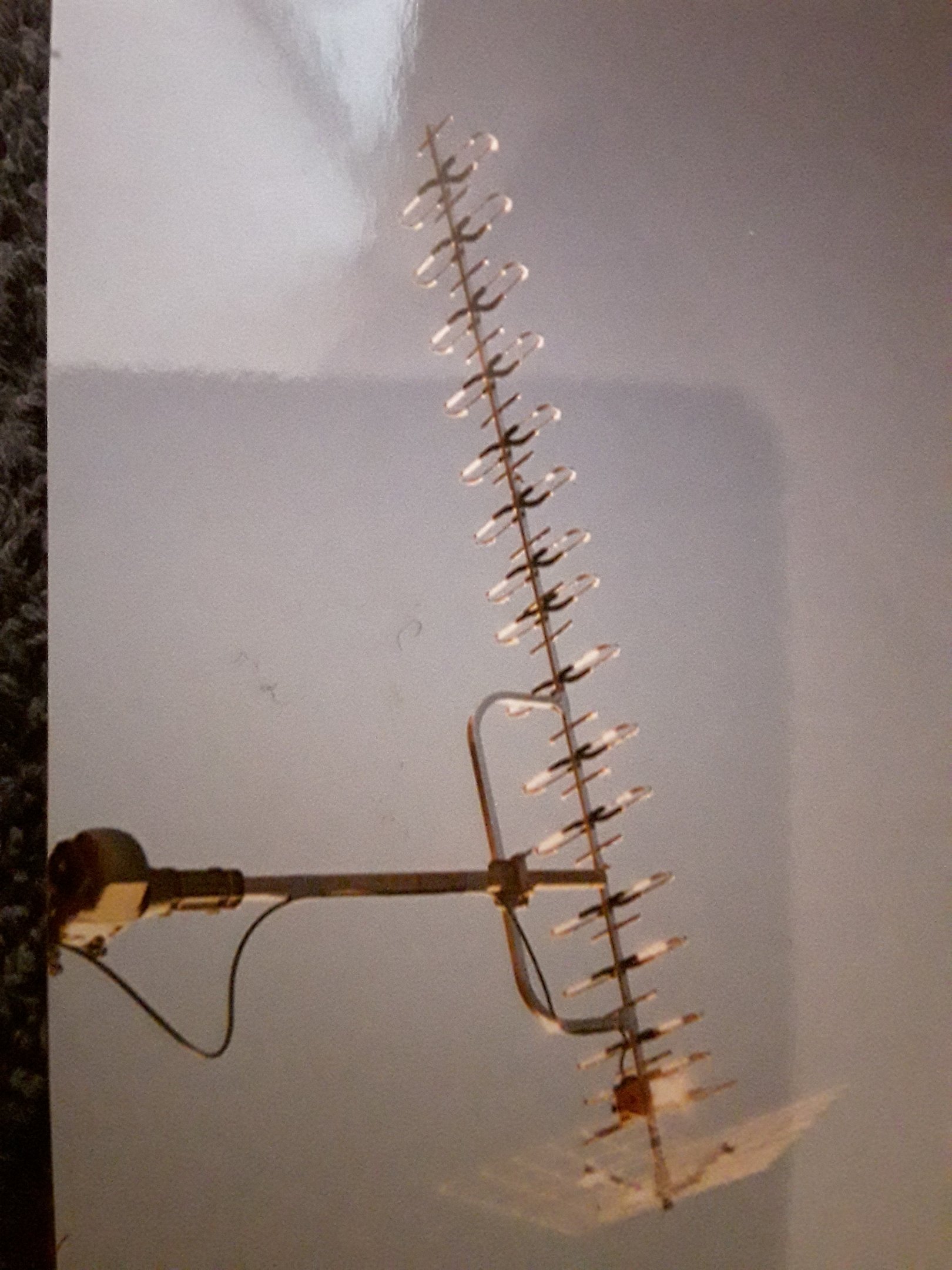

Persoonlijk vind ik een lange hark met veel versterking niet zo ideaal voor dvb-t(2) aangezien je meerdere
palen op andere locaties ook kan ontvangen.
  • Moderator
DVB-T wordt uitgezonden op UHF, band IV en V. 470-700 MHz.
Wil je op afstand een Antennemast ontvangen, neem dan een antenne zoals door RicardoBel afgebeeld.
