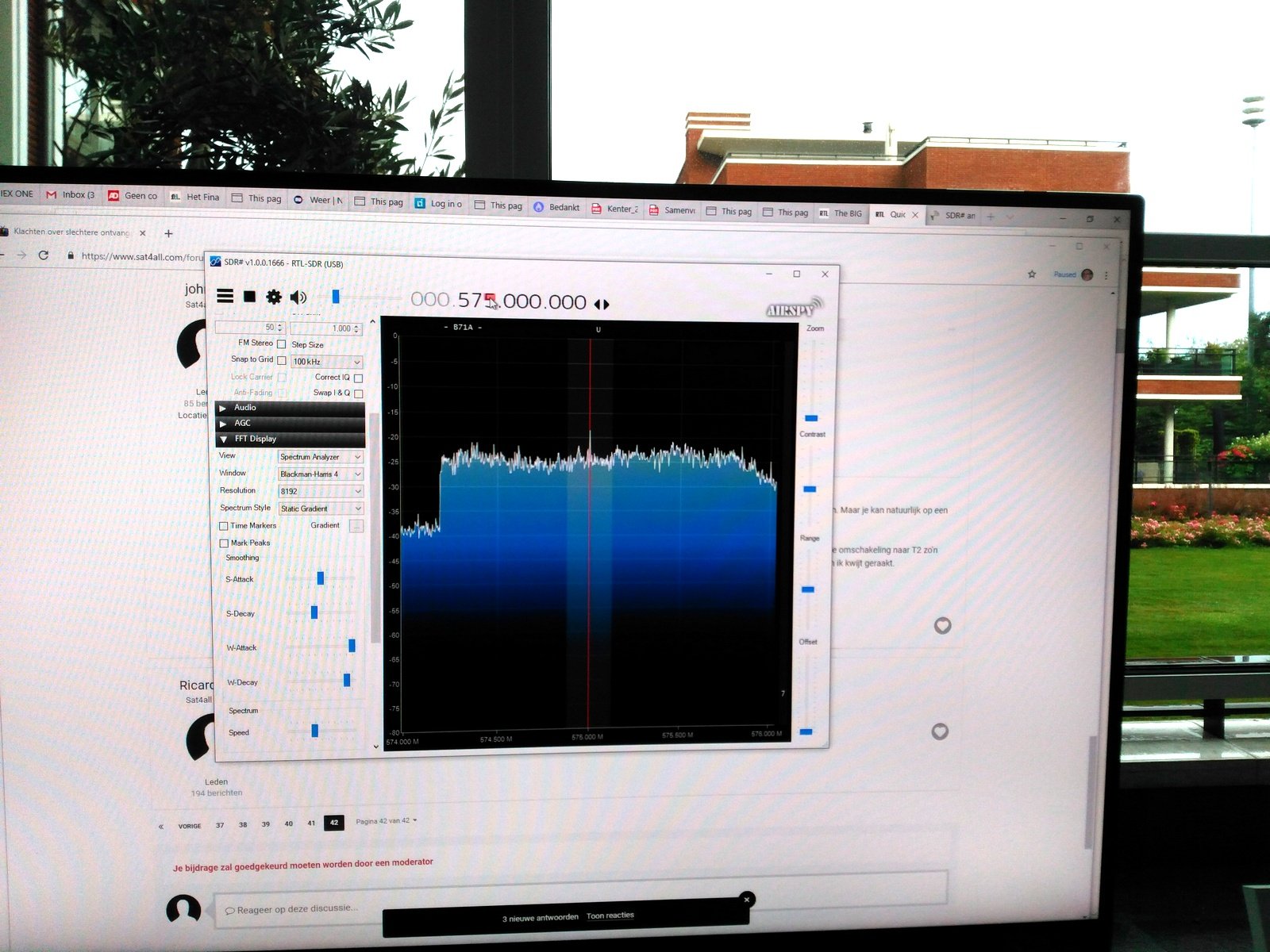

Hydrogen Geplaatst: 20 juli 2019 Geplaatst: 20 juli 2019 Allen, Zie hier een frequentie plot van 574 MHz tot 576 MHz. Opgenomen op een sprietje van ca. 1/4 golflengte, op mijn buireau vlak bij het raam. We zien 2,5 hokje S/N. Volgens mij heb ik dus 2,5 x 5 = 12,5 dB S/N met een sprietje. Verwissel ik die spriet met mijn home made yagi, dan kom ik ca. 6 dB hoger uit. Zou meer moeten zijn.... Ik zit met die yagi in de meterkast, dus daar ga ik enorm achteruit. Moet daar nog meten. Maar dat is gedoe. M.vr.gr., René

johnno Geplaatst: 20 juli 2019 Geplaatst: 20 juli 2019 (aangepast) Ik zou denken dat je zelfs met dat sprietje een heel goede ontvangst zou moeten hebben. Ik heb zelf tijdelijk een home made log-per antenne in gebruik, en zit hemelsbreed zo'n 2 tot 2.5 km van de zender. De antenne staat gericht op Hilversum/Ijsselstein en hij staat daardoor volkomen haaks op de lokale zender. Maar ondanks dat haal ik een SNR van 40db, en dat signaal komt van een 5kw zendertje. Jij zit daar in Alkmaar midden in een 40kw gebied. Heb je trouwens op kanaal 39 helemaal geen signaal meer? Want bijvoorbeeld Wormer zou je ook makkelijk moeten kunnen binnenhalen. Misschien moet je de Yagi daar nog eens op richten. 20 juli 2019 aangepast door johnno

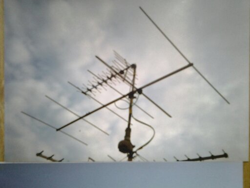

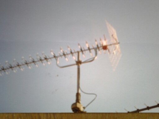

RicardoBelli Geplaatst: 20 juli 2019 Geplaatst: 20 juli 2019 Hallo Hydrogen, ik vind het knap dat jezelf antennes maakt ,dat lukt mij niet .hier fotos van mijn dvb t2 antenne opstelling. En zo had ik de antenne opstelling in de jaren 80

RicardoBelli Geplaatst: 20 juli 2019 Geplaatst: 20 juli 2019 Oke ik vraag me af hoe hij die dipool heeft gebogen ?? Natuurlijk is een richtantenne met meerdere elementen beter maar het moet ook maar te plaatsen zijn .deze deense antenne die ik gebruik is mooi klein ik dacht zo'n 65 centimeter lang
