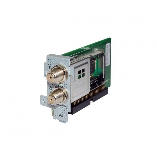

@SaTJuNK:  Ja ik denk dat die DUO2 en Ultimo 4k tuner kaarten zijn uit te wisselen, kijk naar de vorm van de kaarten om te weten welke je hebt het verschil zit in de connector waarmee de kaarten op het moederboard gestoken worden. Op de Ultimo kan je 2 FBC en 1 P2P kaart installeren.
Er zijn twee tunerkaarten voor de huidige generaties VU+ zoals ik het zie, de reguliere P2P tuners en de FBC tuners.
Reguliere P2P (zie foto hieronder) deze heeft 2 fysieke single DVB-S2 tuners, beide kunnen een moter aansturen en/of met diseqc 1.0/2.0 signalen apparatuur/LNBs aansturen, deze is zo rond de 50euro.

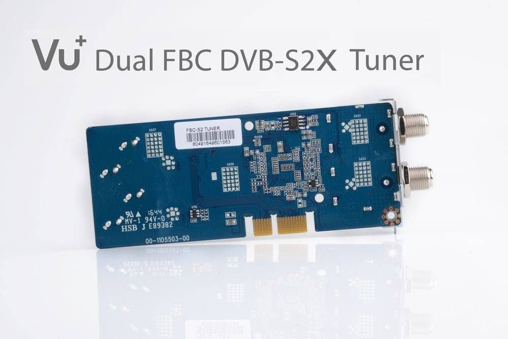

En dan is er ook de FBC tuner (zie foto hieronder), deze heeft ook 2 fysieke single tuners, dit zijn de hoofdtuners, maar daarnaast heeft de FBC tunerkaart ook nog 6 virtuele tuners. De FBC kaarten kosten 80-100 euro.
De twee single tuners kunnen beide een moter aansturen en/of met diseqc 1.0/2.0 signalen apparatuur/LNBs aansturen. Het kwadrant ( horz. /vert. /hoog freq./ laag freq.) die een LNB doorstuurt naar de fysieke tuner bevat meerdere transponders.
De 6 virtuele tuners kunnen elk 1 TV/Radio kanaal in dit kwadrant in de VU+ openen. Je hebt in dat geval dus maximaal 8 simultane TV kanalen op 1 FBC kaart (opnames op de achtergrond/Picture in Picture/ TV kijken via de webgui van de VU+ via het huis LAN etc., het kan allemaal)
Ik zelf gebruik Unicable LNB naar mijn schotel (met rotor). De FBC tuner in mijn VU+ Ultimo 4k stuurt de rotor aan en via Unicable kan ik 6 kanalen tegelijkertijd openen. Ik heb regelmatig 4 simultane opnames lopen en zap nog vrolijk verder, dat is wel een groot voordeel van Unicable. Verder kan je met FBC tuner(s) de Fast Channel Change optie maximaal gebruiken, lekker snel zappen!!

De duo2 4k ondersteunt alleen de nieuwe fcb tuners en niet de oude tuners van Vu+. Zowel de solo 4k als ultimo 4k ondersteunen wel de oude tuners van Vu+. Echter is dit beperkt tot 1 vrije slot voor.
13 uur geleden zei Ventura:
bedankt voor de info:cool:
De Ultimo is duurder (nadeel) maar kan in tegenstelling tot de DUO ook 3.5" harde schijven aan. Goedkoper, sneller en in grotere capaciteit verkrijgbaar dan de creditcard formaat 2.5" schijven. Samengevat: met een Ultimo koop je dus wat meer flexibiliteit.
wil men a.u.b. het juiste model noemen
er bestaat geen duo2 4K wel een
DUO2 (wel oude tuners)
en
DUO4K (enkel dvb-s2x en DVB-C beide in FCB en DVB-T2 de nieuwe)
