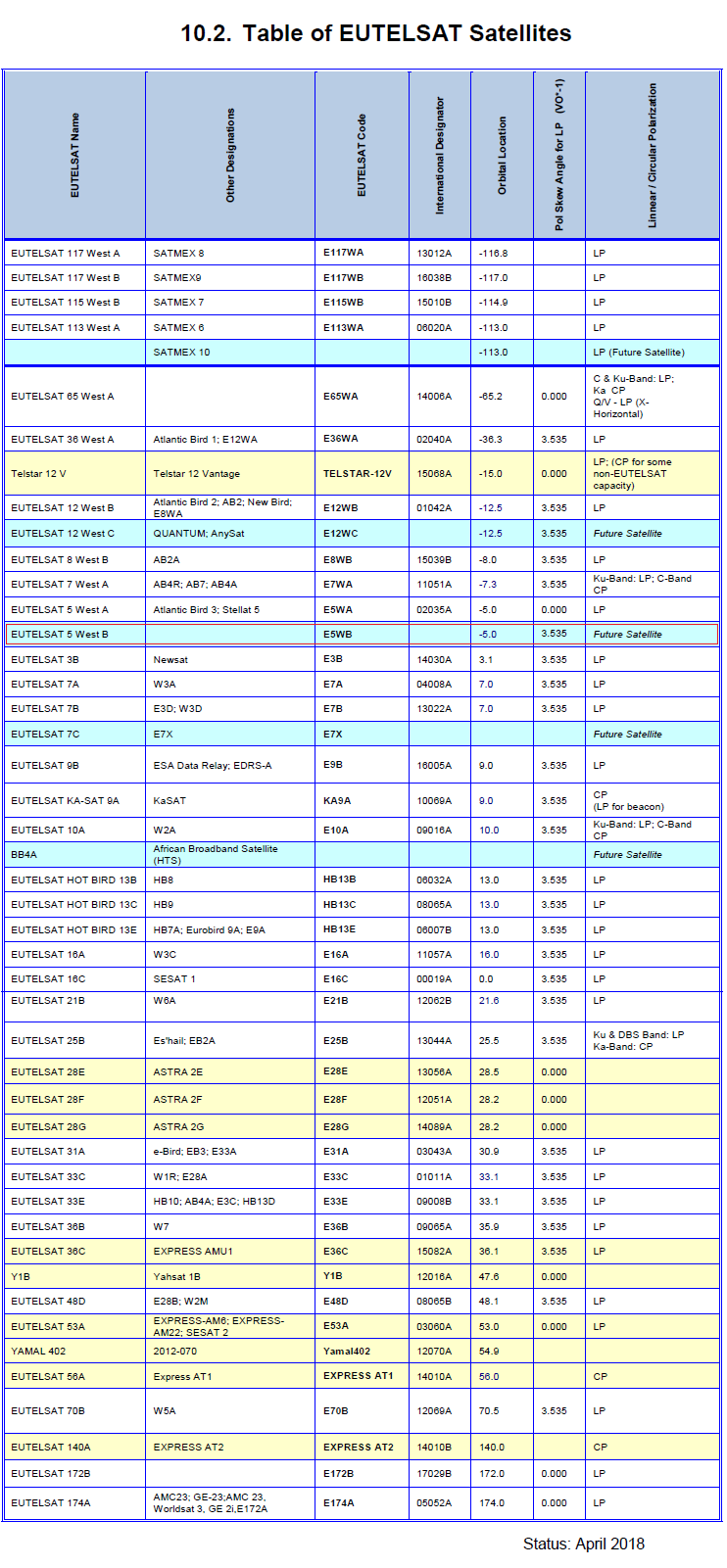

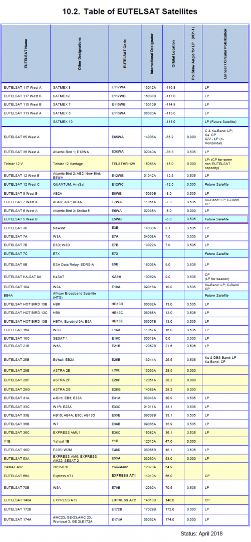

Opmerking over het polarisatieverschil van de 5 west B:
Eutelsat hanteert voor bijna al haar satellieten een pré-skew van +3,5°, zeker die in Europa te ontvangen zijn. De 5 west A had als een van de weinigen geen pré-skew van 3,5°, zie de pdf-file. De nieuwe Eutelsat 5 west B krijgt dus net als de andere Eutelsat satellieten ook een pré-skew van +3,5°
