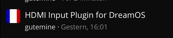

weet alleen uit eigen ervaring dat ik een plugin voor HDMI-in moest laden om het te kunnen laten werken. Dan werd er een optie toegevoegd in het menu en kon je de ingang selecteren.
Dit is alles was wel op een dreambox, hd900. Of vu+ hetzelfde werkt kan ik niet garanderen.

Bedankt. Kun je me aub de naam van die plugin doorgeven ?
