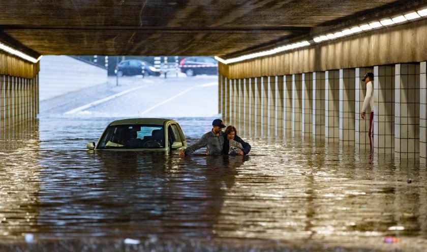

Laten we hier nou niet gelijk weer de klimaatverandering bij gaan halen.
Wolkbreuken kwamen ook 50 jaar geleden regelmatig voor in dit jaargetijde.
En de tunnel op de foto stond in mijn jeugd bij iedere wolkbreuk onder water.
