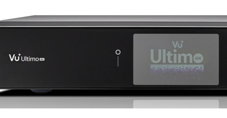

Van de week zware regenval en beelduitval. Omdat het lang bleef duren wilde ik terugvallen op digitenne signaal (enkel de 3 NL's + regio, geen abbo). Tot mijn verbazing, geen signaal, niet via de Ultimo, niet via de TV zelf, niet via de TV in de slaapkamer. Wat ik vermoedde blijkt inderdaad het geval te zijn, ook mijn  regio is over op T2. Is er nu een bruikbare insteektuner voor de Ultimo (volgens diverse sites is er inderdaad een model en ook een USB variant) maar wat ik lees is dat er geen ontvangers meer te koop zijn en er geen insteekkaarten meer zijn. Klinkt als dichtgespijkerd systeem met verplichte huur van ontvangstkastje.
Is er met zo'n tuner nu wat te ontvangen?

Wanneer de ontvanger H265 kan decoderen (UHD ontvanger), kan je er de 3 Nederlandse publieke  ongecodeerde zenders mee bekijken.

de oude Ultimo kan geen h265 / hevc verwerken in de oudere type broadcom proecessor
 en hoe herken ik de oude Ultimo? (wist trouwens niet dat er ook nieuwere versies van waren)

Ah, heb ik dus een oude, wist niet dat er al een 4k uit was.
Maar digitenne vereist dus nog een extra kastje, nou ja, dan maar niet. Wel 2 jaar geleden dus voor Jan L.. kabels getrokken. 😞

Er is een half jaar geleden een DVB-T2 tuner uitgekomen voor de VU-tuners. Zelf heb ik die tuner draaien in mijn ontvanger.
Citaat:
Losse DUAL insteektuner uitsluitend geschikt voor de optionele modellen VU+ Ultimo 4K, Uno 4K, Uno 4K SE of Duo 4K. Ontvangst van DVB-T2 HD mogelijk, de dual-Tuner is intern verbonden en via één aansluiting bereikbaar. Geen doorlus.
Inderdaad dus niet met de oude Ultimo ontvanger.

Maar dus nog steeds slechts 1, 2, 3 en de regionalen te ontvangen op de  U4k met de t2 insteektuner, begrijp ik dat nu goed?
