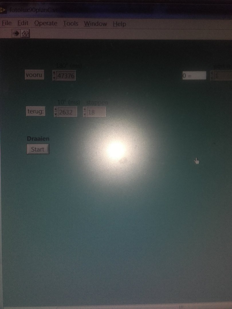

Maar waarom zou je niet gelijk de software van het apparaat gebruiken ?

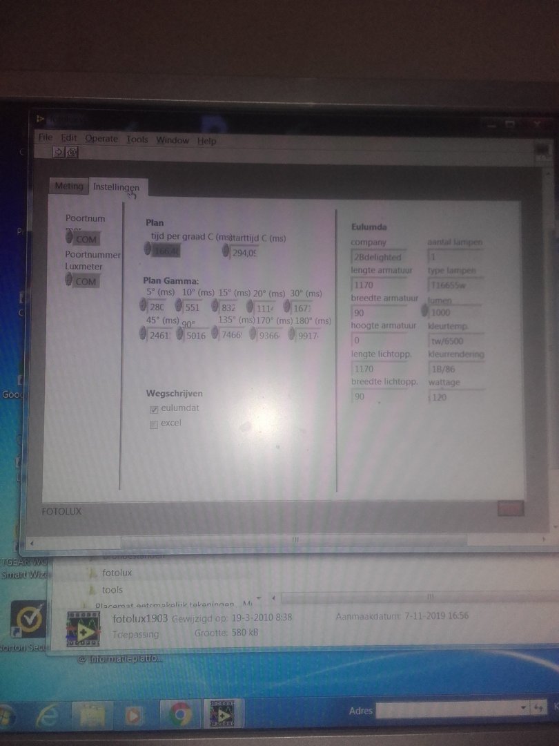

de kabel die ik erbij heb gekregen is dus ,
aan de ene kant ;rs232 (female 9 pins)
aan de ander kant ;  25 pins (male) en zo te zien voor de printerpoort ,want die is 25 (female)
allemaal een beetje vreemd.
Mvg
1 minuut geleden zei MrDish:
Mvg
Valt wel mee, gaat die 25 p  in de Ever besturing ?
2 minuten geleden zei luisteraar:
De dp25 is de oudere uitvoering voor rs232
Dat denk ik ook, maar laat TS het maar ff bevestigen. Een verloop van 25p male naar 9p female zou dan stap 1 zijn.
gender-changer-computer-verloop-stekker-
De software ziet er alleen niet hoop vol uit, daar moet je inmiddels denk ik een zwaar antieke pc voor hebben om te kunnen draaien of er moet een wat recentere versie zijn
