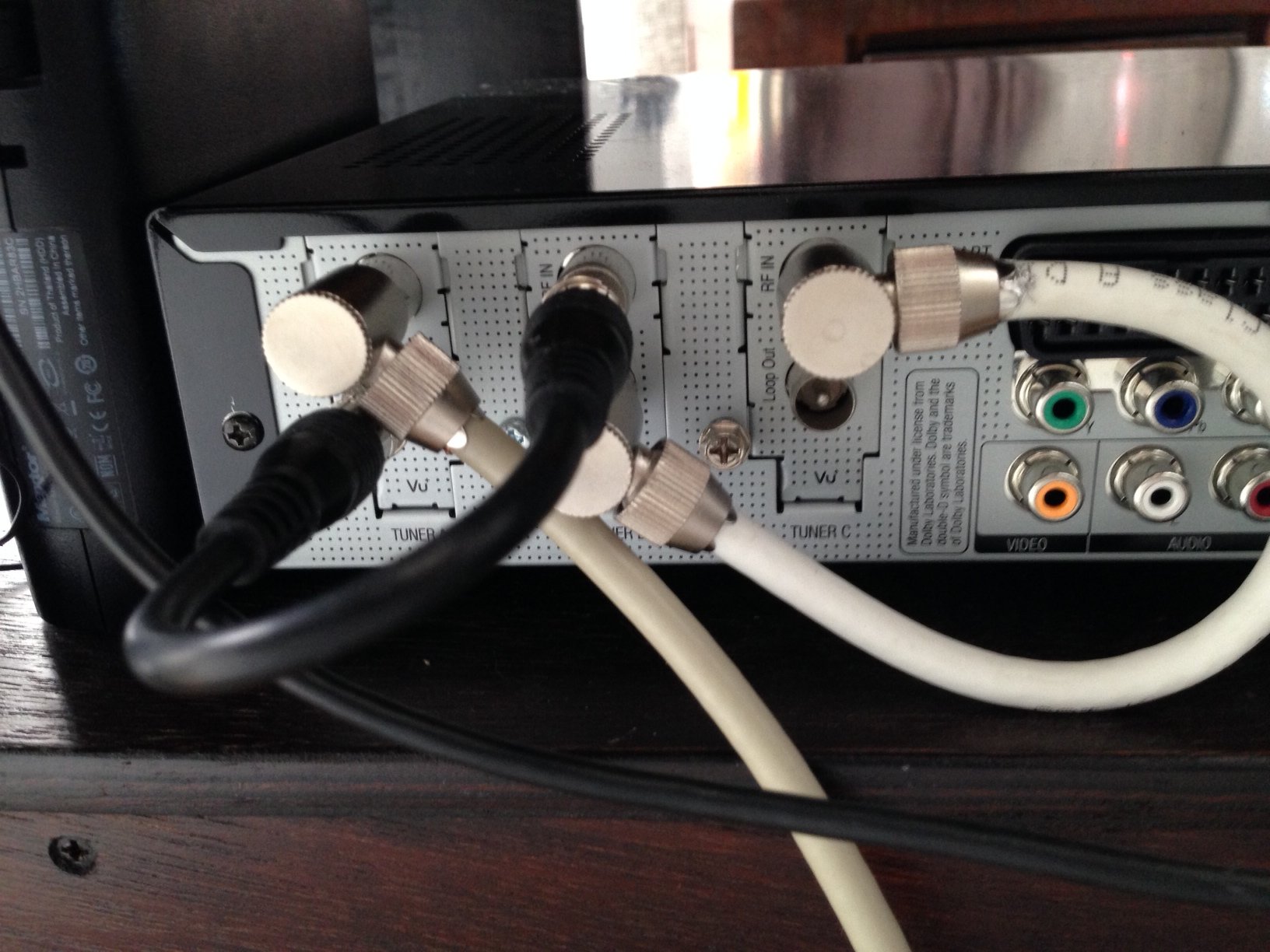

als er een ingang voor coax en een uitgang om door te lussen aan die tuner zit is het een SINGLE DVB-C tuner
dus je hebt nog een tweede DVB-C tuner nodig en een door-lus kabeltje
zoals deze in de afbeelding
