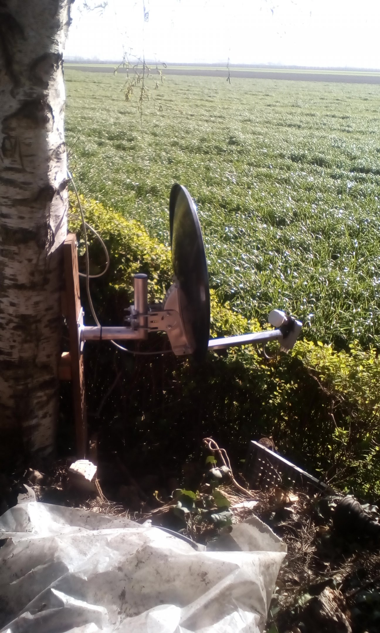

ik heb daarom de schotel laag bij de grond geinstalleerd.
eerst een bangkirai plank vast gemaakt aan de bast van een boom en ze 100% verticaal en horizontaal waterpas goed vastgezet
daarna het bijgeleverde statief erop gemonteerd en dan natuurlijk de schotel
de'23 astra lnb in de houder de andere met de meegeleverde mal gedraaid naar beneden tot de lijn van de mal waterpas stond .
via dishpointer  uitgericht - de schotel op 30 gr elevatie- maar ik kreeg geen beeld
na veel proberen en zoeken bleek de elevatie niet te kloppen .
hij staat nu op 25 gr   wat eigenlijk veel te laag is,kan eigenlijk niet ,  maar goed.
1 mm naar rechts of links   beeld kwijt
beetje naar boven of beneden ook beeld kwijt.
dus ik heb nu heel goed beeld maar af en toe blijft het beeld stilstaan-bij de ene zender wat meer dan bij de andere- en dat is best irritant.

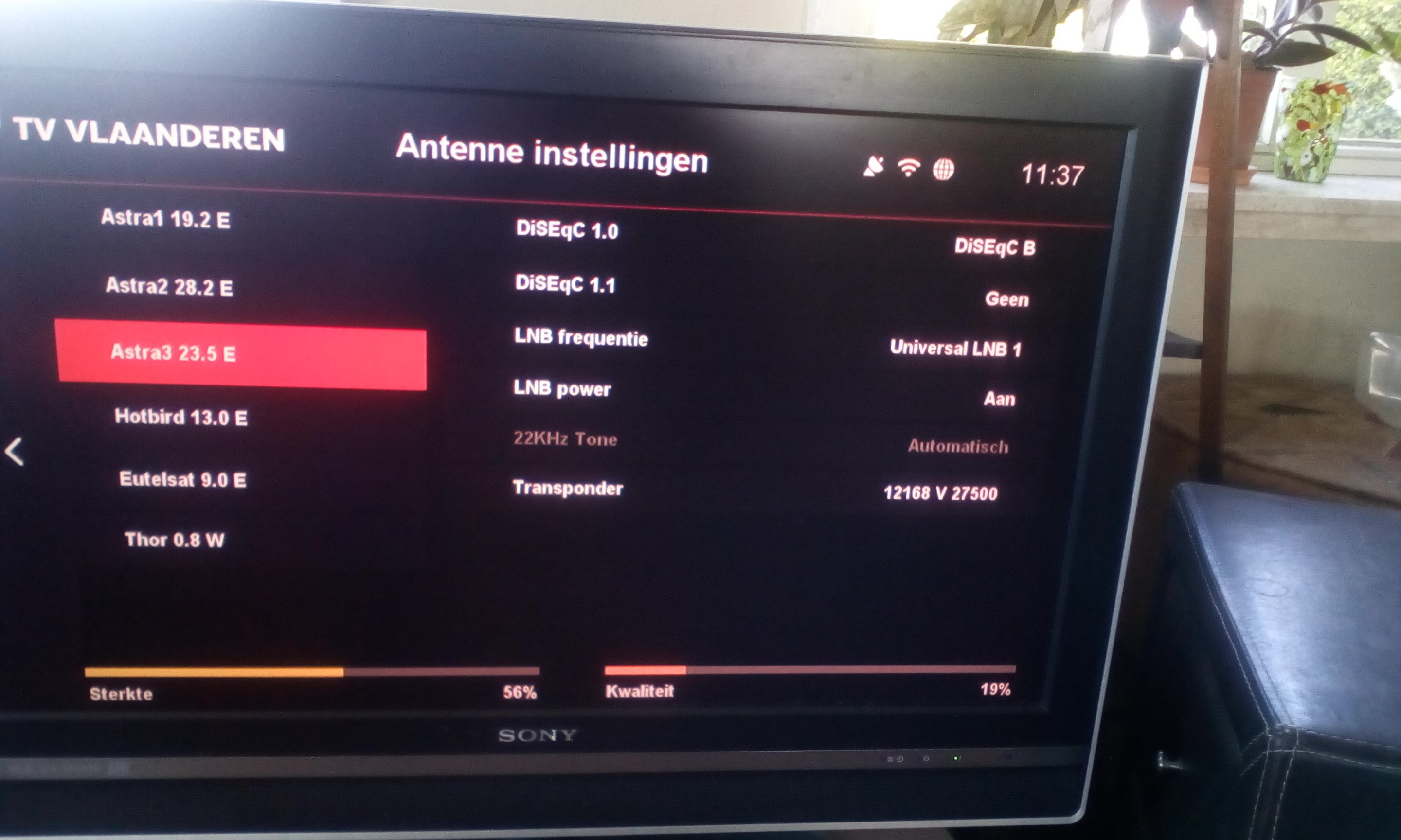

de sterkte staat zo ongeveer op 60% , maar de kwaliteit  maar op 20 % ,beter krijg ik het niet
de coax kabel zit onder de grond en is wel al 25 j oud denk ik,zou dit de reden kunnen zijn?
ik meet wel mooi 13 en 18 V op de kabel aan de lnb's  wat goed lijkt

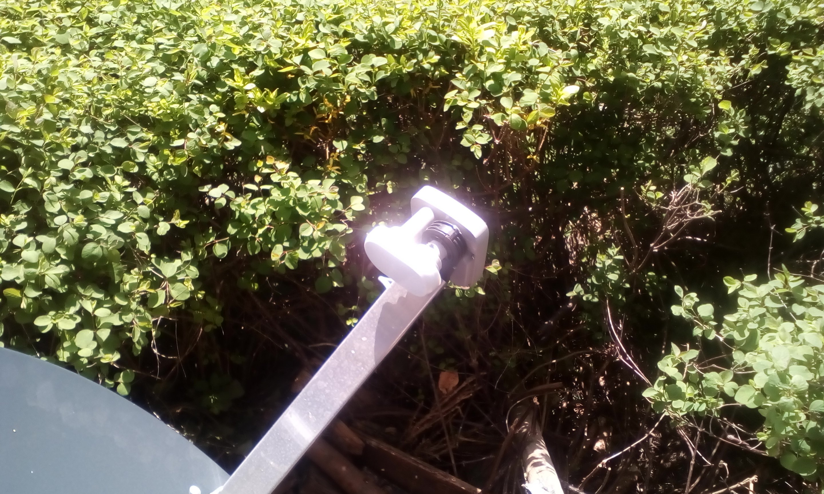

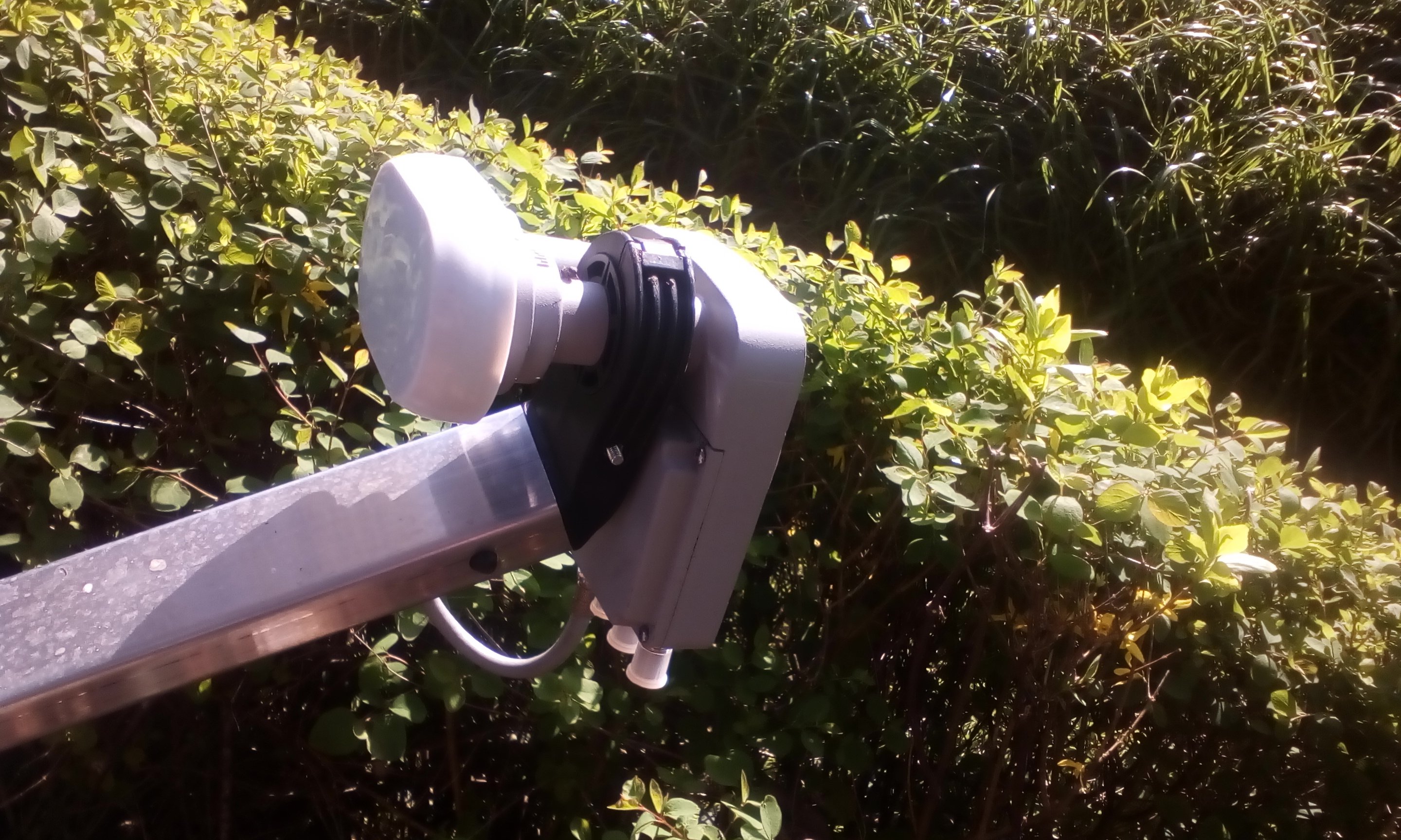

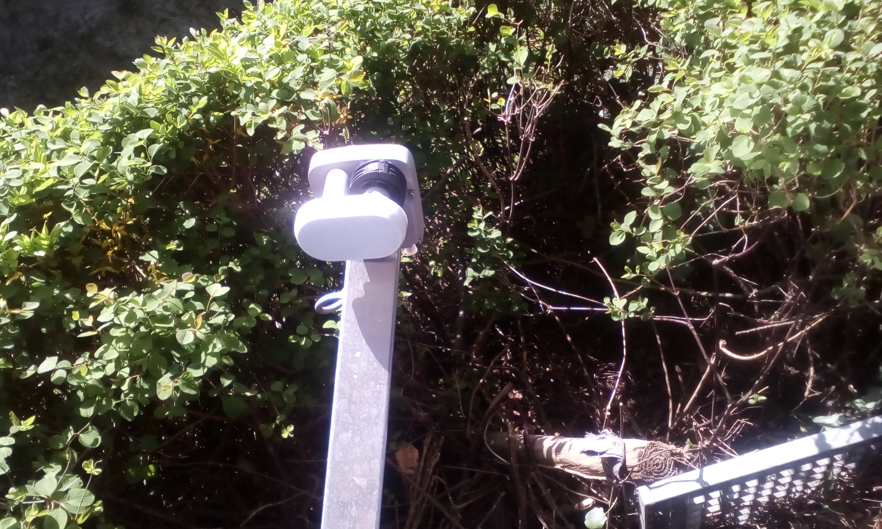

Maar plaats ook even een foto van je schotel zodat de achterzijde van de duo-lnb en de schotel zichtbaar is, misschien zien we er iets vreemds aan.

Ik zie geen vreemde zaken op de foto's. Het lijkt er op dat of de coaxkabel te veel verlies geeft of dat de schotel niet precies genoeg is uitgericht. Kun je met heel precies uitrichten de signaalkwaliteit echt niet verhogen?
Nee ,echt niet.ik heb hier nog een coax kabel van 12 m liggen ,nieuw, double shielded. 75 0hms,zou ik deze kunnen gebruiken als test?
Hmmm..ik he het met die nieuwe kabel geprobeerd.Maar zelfde resultaat
De fine tuning dus...waarom irijg ikdit nu niet goed?
Een schotel monteren bij een levende boom is vragen voor een uitdaging. Immers de boom blijf door groeien, waardoor op den duur de schotel niet meer optimaal staat. Ik spreek uit ervaring.
Hij staat ingesteld met de bijbehorende mal, denkt dat het alleen maar zo lijkt

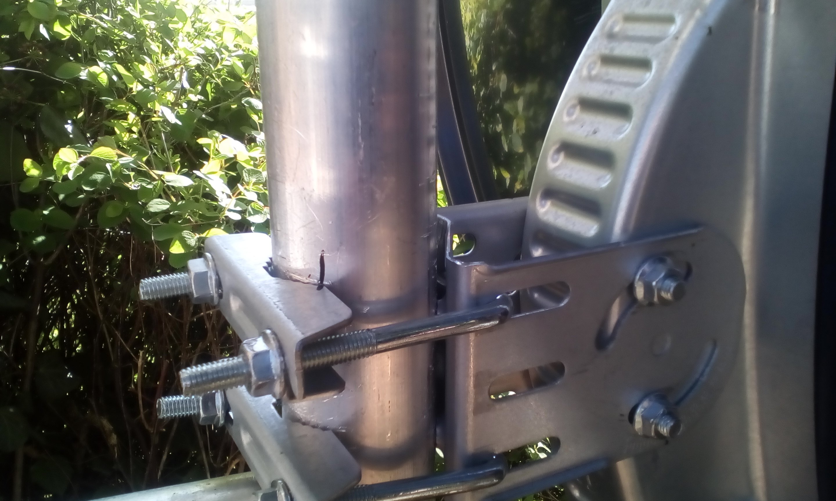

Ik heb de plank zo gemonteerd dat ik zowel boven als onderaan kan bijregelen...
Is het eigenlijk normaal dat de lnb arm zowel speling links rechts als boven onder heeft?
Het zal wel daaraan niet liggen maar lijkt mij beetje raar als alles op 1 mm aankomt

dat een boom, een Berk zo te zien, heen en weer wiegt door de wind en nooit een stabiele opstelling oplevert heb je niet aan gedacht?

Wat betreft de diseqc-instellingen; die zullen wel goed staan. Als deze niet goed staat heb je helemaal geen ontvangst en niet zoals je schrijft 20% signaalkwaliteit.
Wat ik niet begrijp is de speling waar je het over hebt. Je schrijft:  "Is het eigenlijk normaal dat de lnb arm zowel speling links rechts als boven onder heeft?"
Nee, dat is niet normaal. Een lnb-arm mag helemaal geen speling hebben.
Je hebt een TV Vlaanderen schotel. Dat is een Inverto-schotel met insteekarm. Als je die bout goed aan draait, moet de arm toch spelingsvrij vast zitten?
Uw DiSEqC instellingen staan niet juist. Astra 1 moet A zijn en Astra 3 moet B zijn. Ga terug naar Fabrieksinstellingen en start opnieuw.De nieuwe decoders zoeken zelf hun DiSEqC instellingen en zal zeker die transponder 12168 niet kiezen voor hun signaal metingen die heb je wss zelf ingesteld?
