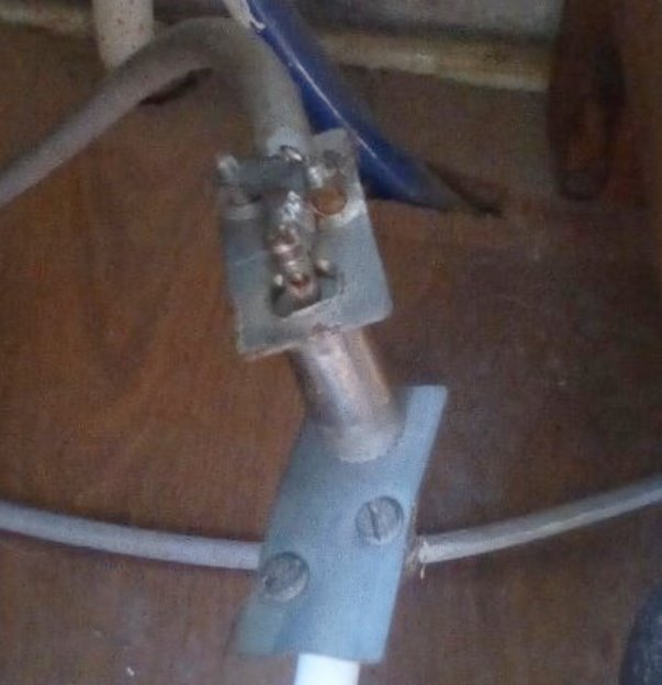

Als je geen juiste stekkers en verbindingen gebruikt met de G4 afscherming dan heb je eigenlijk een antennetje in dat fotootje laten zien.
Een antenne voor stoorzenders.

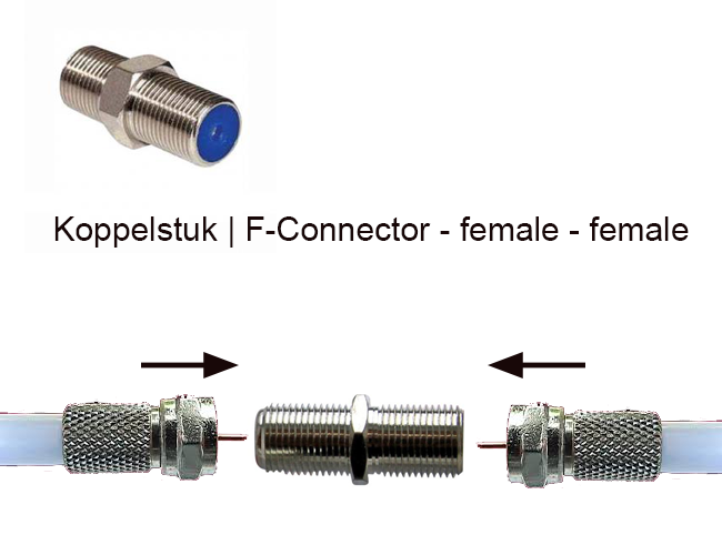

Enig advies hoe ik dit volgens de regels van de kunst kan verbinden?
F connectors met bijbehorende koppelstuk gebruiken

Zoiets dus, ik vrees dat er nog wel wat meer mis zal zijn met je coaxkabel.
Verbazend dat je met zulke constructie nog ontvangst had.

Het hoort niet, maar of een f connector je probleem gaat oplossen?
De tv connector is wel gevoelig voor externe storingen.
Het lijkt wel of je de mantel van de coax niet onder de klembeugel hebt zitten.
Heeft de coaxkabel die je gebruikt wel een afschermfolie over de vlechtmantel zitten?
Wat is nu het merk en type coaxkabel dat je tijdelijk even hebt gebruikt maar geen verbetering gaf?

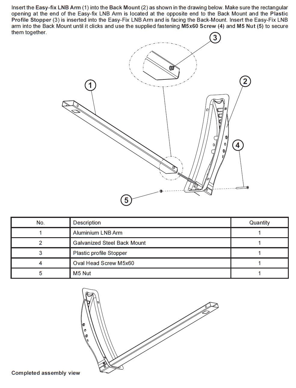

3 uren geleden, zuul zei:
Nu heb ik de arm vasrgezet,idd hetboutje was tijdens installeren blijkbaar los gekomen.
Zit nu goed vast, maar.   Geen verbetering.
Nu ken ik die schotel niet, maar we hadden het niet alleen over vastdraaien van het boutje, maar ook over opnieuw bekijken of de arm wel in de schotel gestoken is, zoals de bedoeling is.
Zit het boutje nu door de arm heen gestoken, of erlangs (met alleen een klem-functie)?
Heb je daarnaar gekeken?

Je steekt de lnb-arm met de twee verende nokjes in de schotelhouder totdat de nokjes in de gaatjes klikken. Dan monteer je het M5 boutje net boven de arm en draait dit vast totdat de arm vast zit.

ja, zo heb ik het idd gemonteerd,dit zit nu gewoon goed.

oble      ja klopt er zit een kabel van 10 meter in het pakket.  ik heb deze gebruikt om van de ontvanger naar de andere kant van de kamer te leggen en aan te sluiten op de coax kabel die naar buiten gaat. zie mijn humorvolle foto van de verbinding hiervoor.

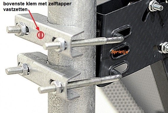

Als de schotel al ongeveer goed staat, kun je de draairichting van de schotel optimaal instellen door het volgende doen:
Als je schotel met twee klemmen boven elkaar op de mast bevestigd is, ga je de bovenste mastklem met een zelftapper op de mast vastzetten.
- neem een zelftapper van 4 of 5mm buitenmaat.
- meet de kerndiameter op en boor een gat door de bovenste klem en de pijp
- boor nu een gat gelijk aan de buitendiameter van de zelftapper in de bovenste klembeugel
- zet nu de bovenste klem met de zelftapper goed vast
- zet de onderste klembeugel net los
- nu kun je met de twee moeren van de bovenste klembeugel de schotel sturen totdat je maximale signaalkwaliteit hebt. Draai je de rechtse moer aan, dan gaat de schotel naar rechts, draai je de linker moer aan, dan gaat de schotel naar links.
- nu draai je ook de onderste klem vast, telkens links en rechts in kleine stapjes
- nu staat de schotel optimaal gericht
- nu ga je de elevatie nog fijntunen op maximale signaalkwaliteit
Op deze manier hoef je zelfs geen procent te laten vallen tijdens het vastzetten van de schotel.
