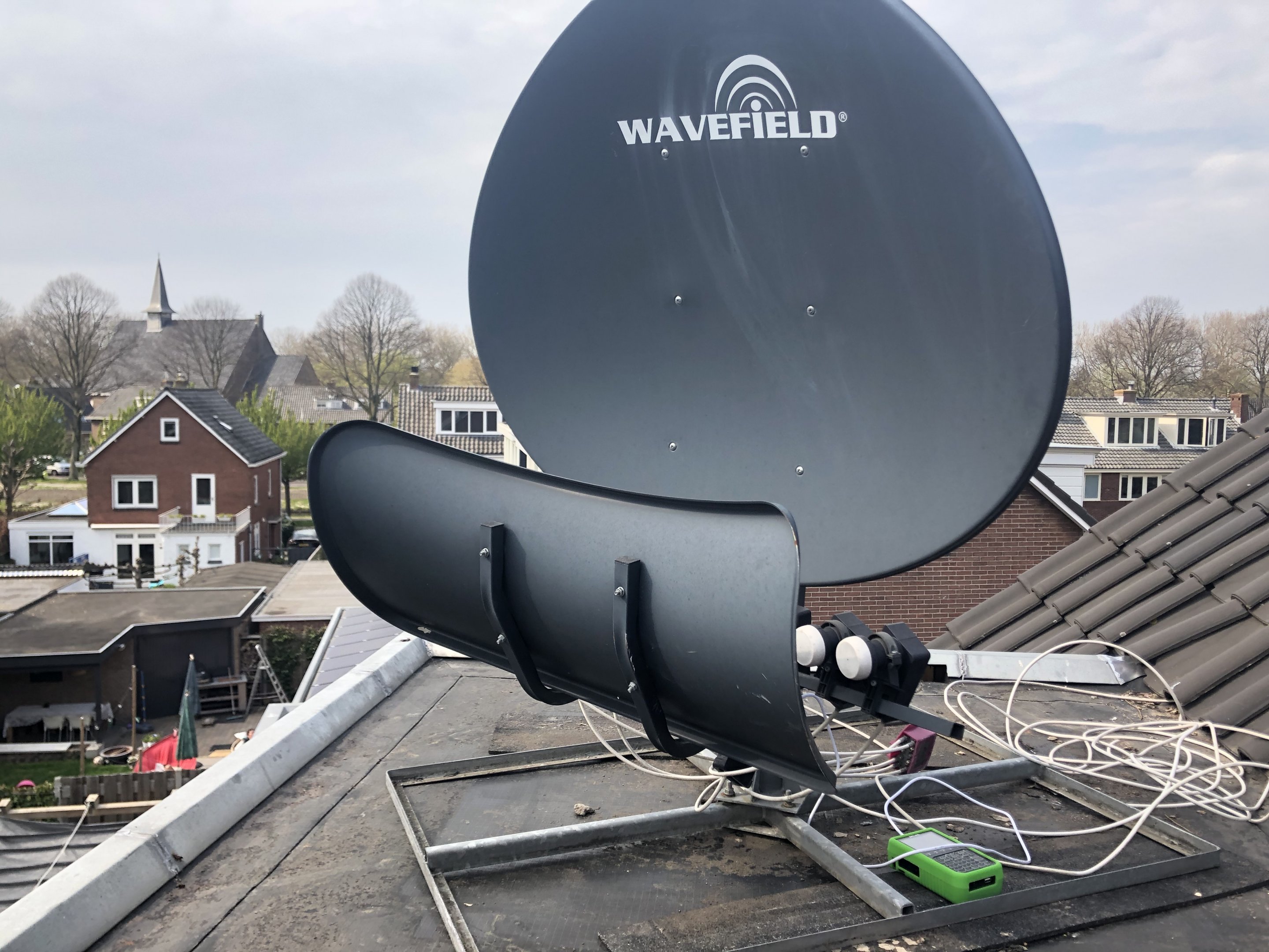

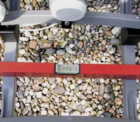

Ik ben al jaren blij met mijn zelf uitgerichte wavefrontier T90.
Het gebruik werd wel steeds minder en zelfs 1 satelliet viel weg.
Maar nu hebben we een nieuw dakkapel gekregen en heb ik meteen extra kabels netjes naar binnen en naar de kamers gewerkt.
Ik had nu eindelijk tijd om op het dak te klimmen en de kompaspositie goed te doen na het terug plaatsen van schotel op nieuwe dakkapel.
Ben nu al dagen bezig en einde raad.
Heb een satlink geleend, alles nagekeken.
Maar krijg totaal geen signaal meer. 😤
Ik ga ervan uit dat de elevation en skew nog goed staan.

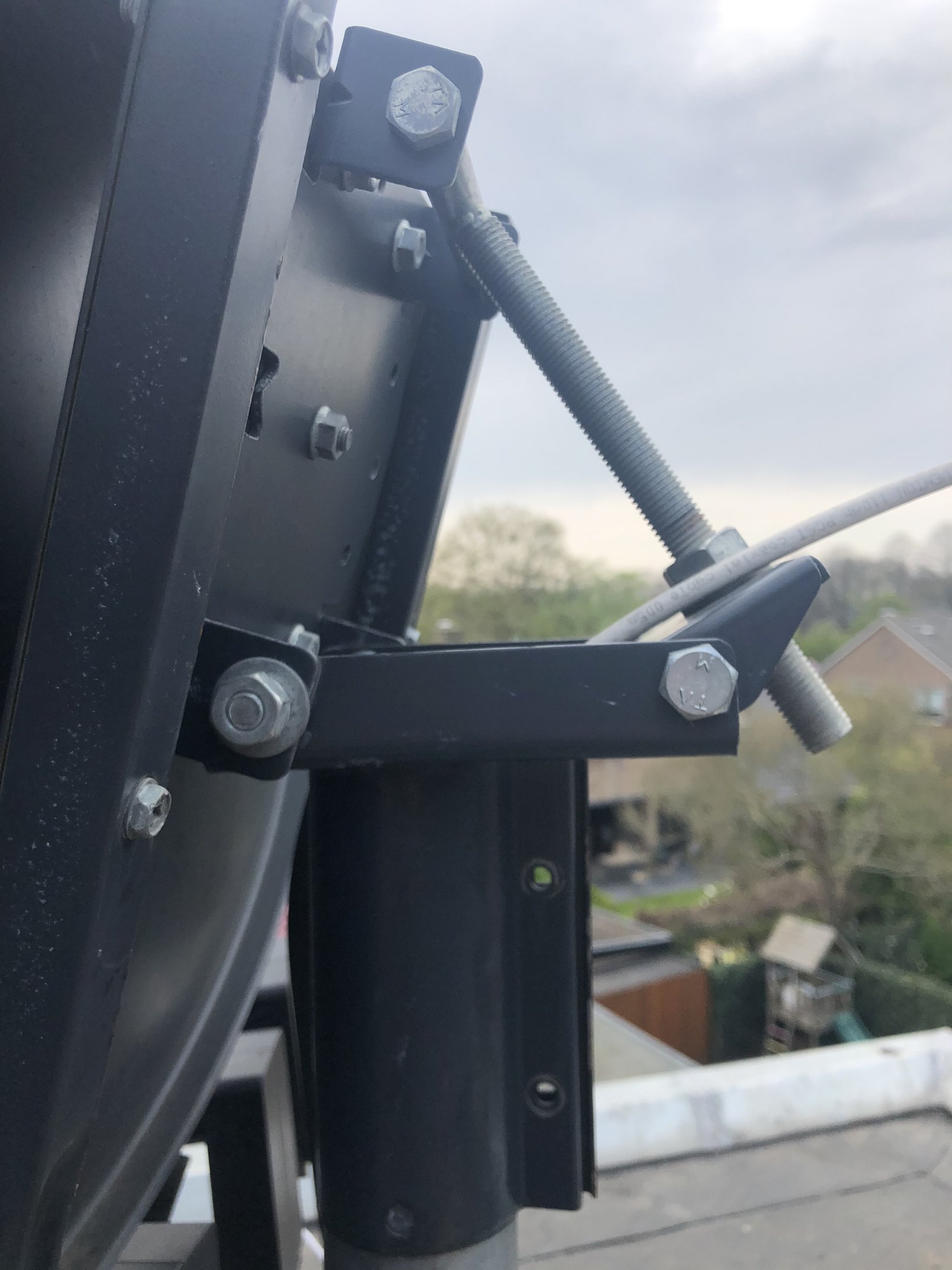

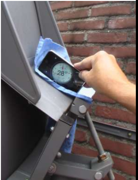

(Gecontroleerd op 30 graden elevation achter op de T90, skew nog op iets meer dan 95 graden)
T90 zit ondertussen helemaal vast op de paal krijg geen beweging meer in dus moet al de hele voet draaien.
Ik krijg 80% signaal op de meter maar geen lock en 0 quality.
Heb elke lnb geprobeerd en snap er niks meer van.
Heb wat foto’s genomen hopelijk zien jullie zo wat ik fout doe.
kompasrichting geprobeerd met steeds een graad naar oost even wachten en lock / quality bekijken.
Ben nu zo vaak het dak opgeklommen dat ik gek word.
Hoe kan ik nou helemaal 0% en geen lock krijgen??
Paal is ook waterpas.

36 minuten geleden, ZiXon zei:
Welke satelliet en transponder frequentie had u ingesteld op de satlink?
De hotbird is mijn midden lnb, die heb ik dus het meest geprobeerd.
Zelfs blind scan leverde niks op.
Probleem had ik ook met vuplus box daarom over naar satlink gegaan.
aangepast door ZiXon
Mmm...De test kabel tussen de lnb naar de Satlink, is deze correct gemonteerd? En welke type/model Satlink hebt u tijdelijk geleend? Ik denk dat de schotel niet goed staat uitgericht.
Doordat het een nieuwe dakkapel is, is het mogelijk dat de zijkant van je tegelvoet en schotel niet meer 100 % waterpas staat. (schuinte afwatering van dakkapel)

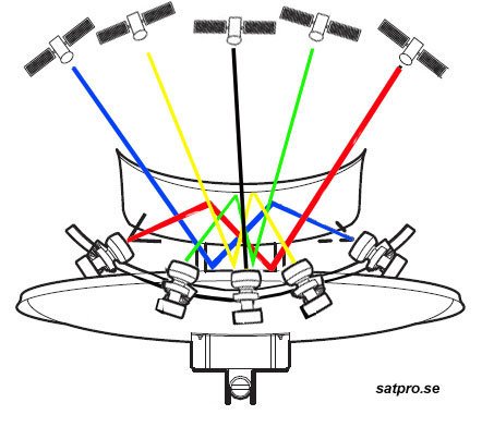

Ik zie dat de skew van je lnb's wel erg schuin staan.
Je moet niet elke lnb gaan proberen, dat heeft geen zin, enkel de centrale lnb (Hotbird 13.0 oost ) is van belang, die bepaald niet alleen de richting maar ook de elevatie van uw schotel.
Ga niet te hard af op die berekening, dat is een theoretische benadering.
Tip: Zorg ervoor dat bij die ingave voor het berekenen van de schotel-skew de centrale lnb op 0.0 komt te staan op de rail, dit in verband met de richting van hotbird op uw kompas.
Mocht je gaan zoeken met de VU+, eerst zappen naar een werkende zender op hotbird, overgaan naar signaal meter en uitrichten.
En die satlink is die geschikt voor DVB_S2 ontvangst.
aangepast door mebo870
Lang geleden heeft er uitleg gestaan op het internet. Zoek maar eens onder "Optimaal afstellen van schotels met meerdere LNB’s".

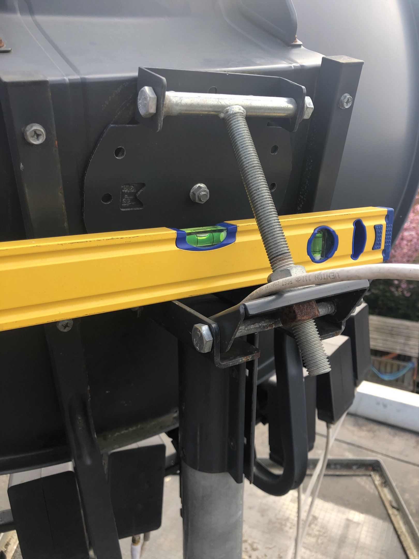

Als ik het goed begrijp staat de paal van de tegelvoet alle kanten recht (gemeten met de waterpas).

Let ook op dat je de T90 goed hebt gemonteerd: voor de zekerheid kijk op bovengenoemd document op blz. 86 want daar hebben ze enkele instinkers vermeld.
Dakkapel zelf is ook waterpas. Zie ook mijn foto met waterpas op de mast.
Skew zou niet eens echt moeten uitmaken als ik alleen nog met de hotbird bezig ben, toch?
