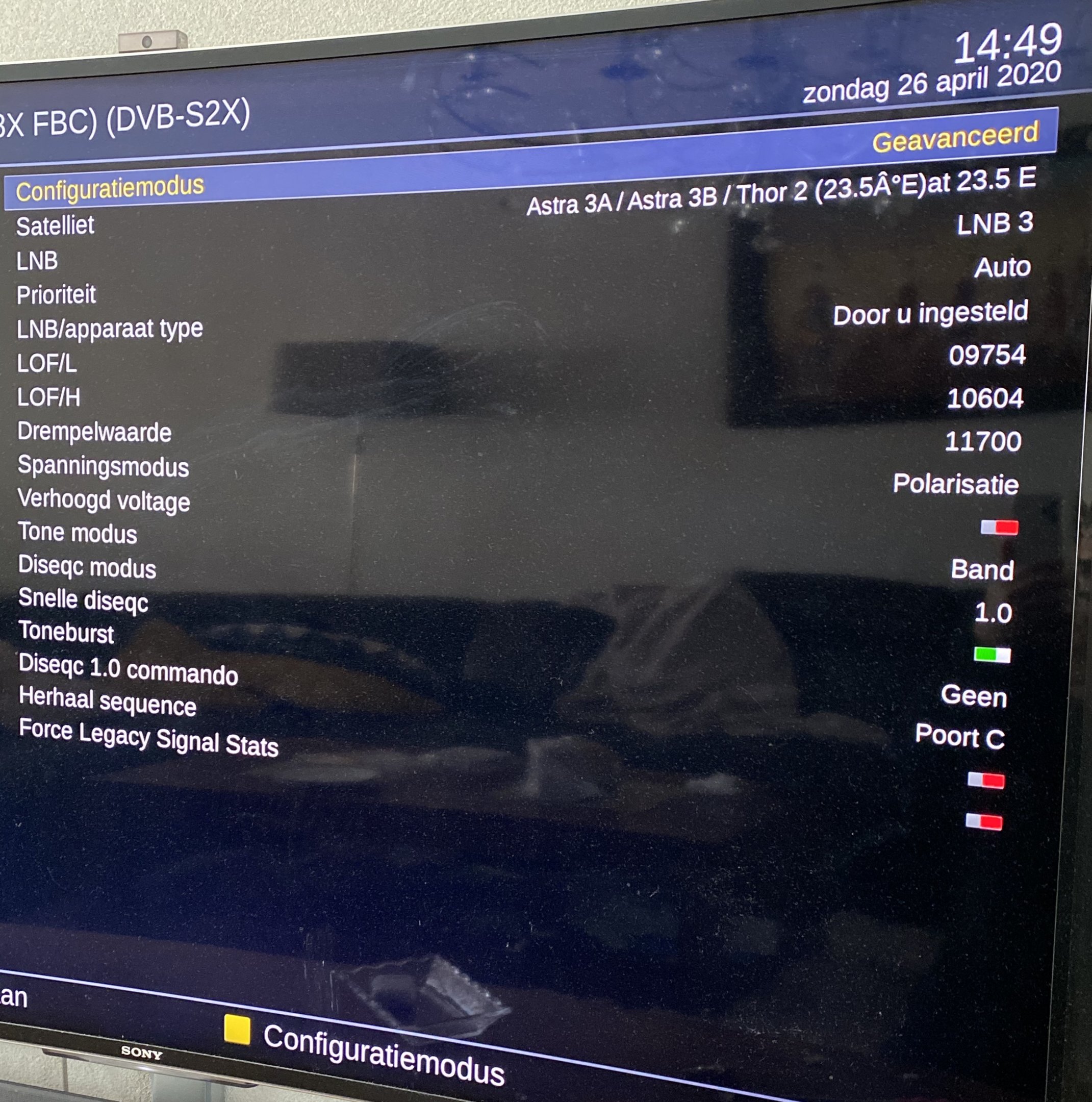

Er staat toch geen DECT telefoon bovenop je ontvanger?
Bij temperatuurafhankelijke ontvangstproblemen zou ik ook altijd de LOFs van de LNBs uitproberen.
Bijv met 9746/10596 ipv 9750/10600,
en eens met 9754/10604.
Ik had zelf ooit een LNB waarbij ik een zomer- en een winter-instelling moest gebruiken voor de LOFs!

Ik heb het van de week met een andere ontvanger geprobeerd. Werkt perfect overdag.
Ik zal eens testen met andere LOF’s.
Hoe kan ik dit instellen/wijzigen?
Zit te zoeken maar kan het 123 niet vinden.
aangepast door Spartacus

OK, geen LOF-probleem dus. (Ja, zo was de bedoeling.)

Test eens overdag met de kabel rechtstreeks op de lnb.
Waarom heb je snelle diseqc aan staan bij de lnb instellingen.
