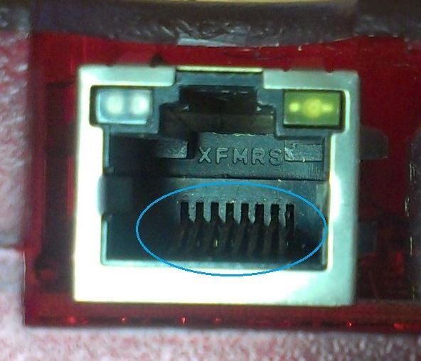

Klinkt vreemd. Zijn de pinnetjes van de Ulitimo netwerk aansluiting nog in tact? Ik heb ooit eens ervaren dat 1 of meerdere pinnetjes waren verbogen.
aangepast door Ventura
Het enige wat ik nu kan bedenken is een hamer om de connector in de Ultimo te plaatsen.
Geweld lost immers alles op! :D
