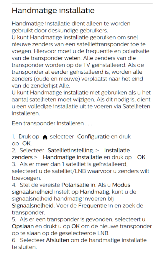

adelaar Geplaatst: 17 augustus 2020 Geplaatst: 17 augustus 2020 Om de zenders in de goede volgorde te krijgen kan men deze het beste de zenders handmatig inscannen. Als eerste transponder 11747H 30000 3/4 8psk, dan 11727V 30000 3/4 8psk en als derde 12073V 30000 3/4 8psk. Hierna kan nog een satellietscan gedaan worden voor de vrije zenders. Er zijn ontvangers die een fastscan voor Joyne hebben, waaronder de Bente bw-7.

Sprietje Geplaatst: 18 augustus 2020 Geplaatst: 18 augustus 2020 Joyne zit op 3 verschillende transponders laad eerst 11747H in, dan 12074V en dan 11727V, dan zitten alle zenders op volgorde en kun je ook de Vlaamse radiozenders ontvangen. De specificaties van de transponders zijn: 11747H, DVB-S2, 8PSK, SR 30.000, fec 3/4 12074V, DVB-S2, 8PSK, SR 30.000, fec 3/4 11727V, DVB-S2, 8PSK, SR 30.000, fec 3/4 Hoe je de transponders moet inladen, staat in de gebruiksaanwijzing van je tv die hier onder staat:
