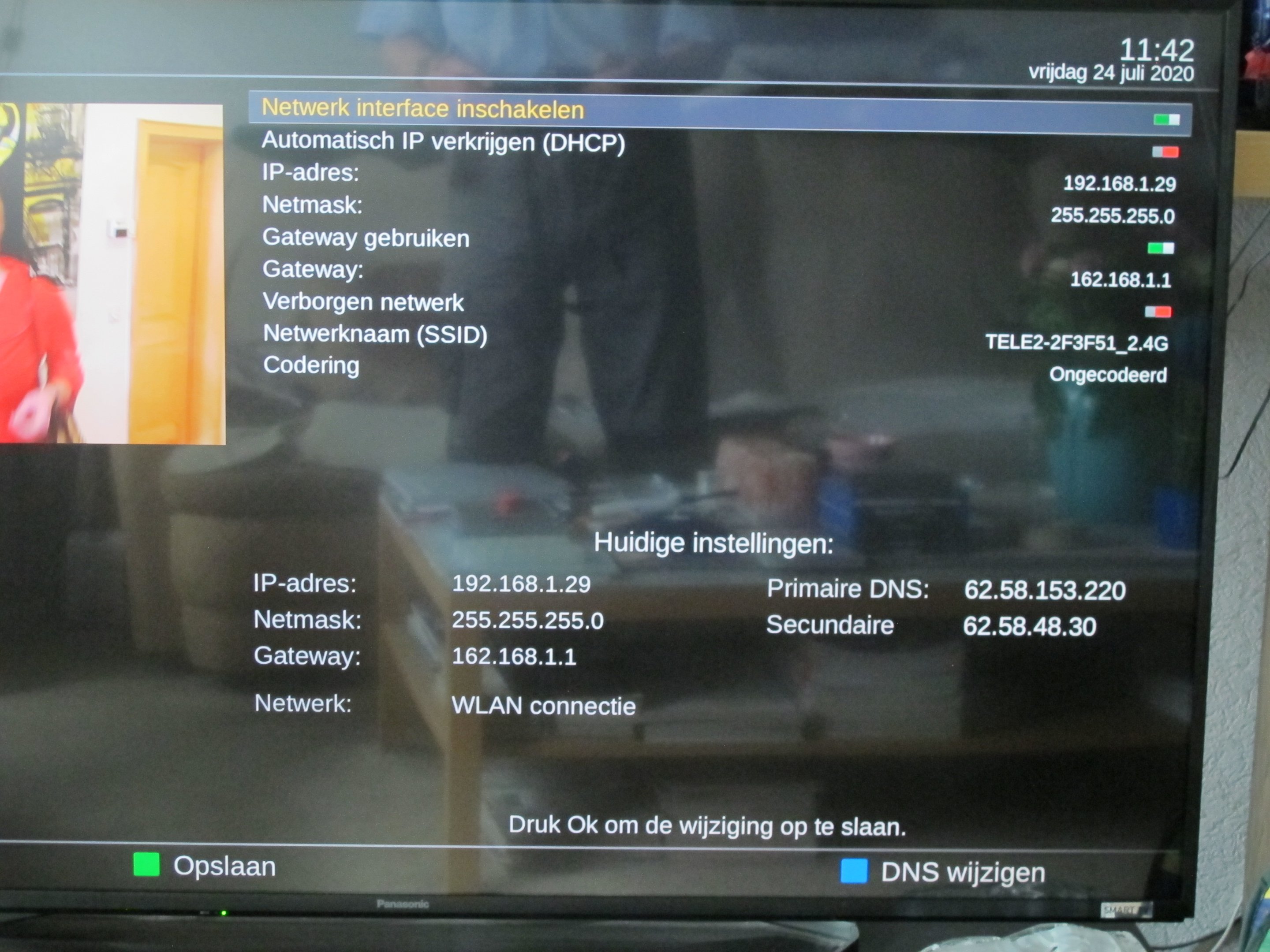

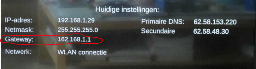

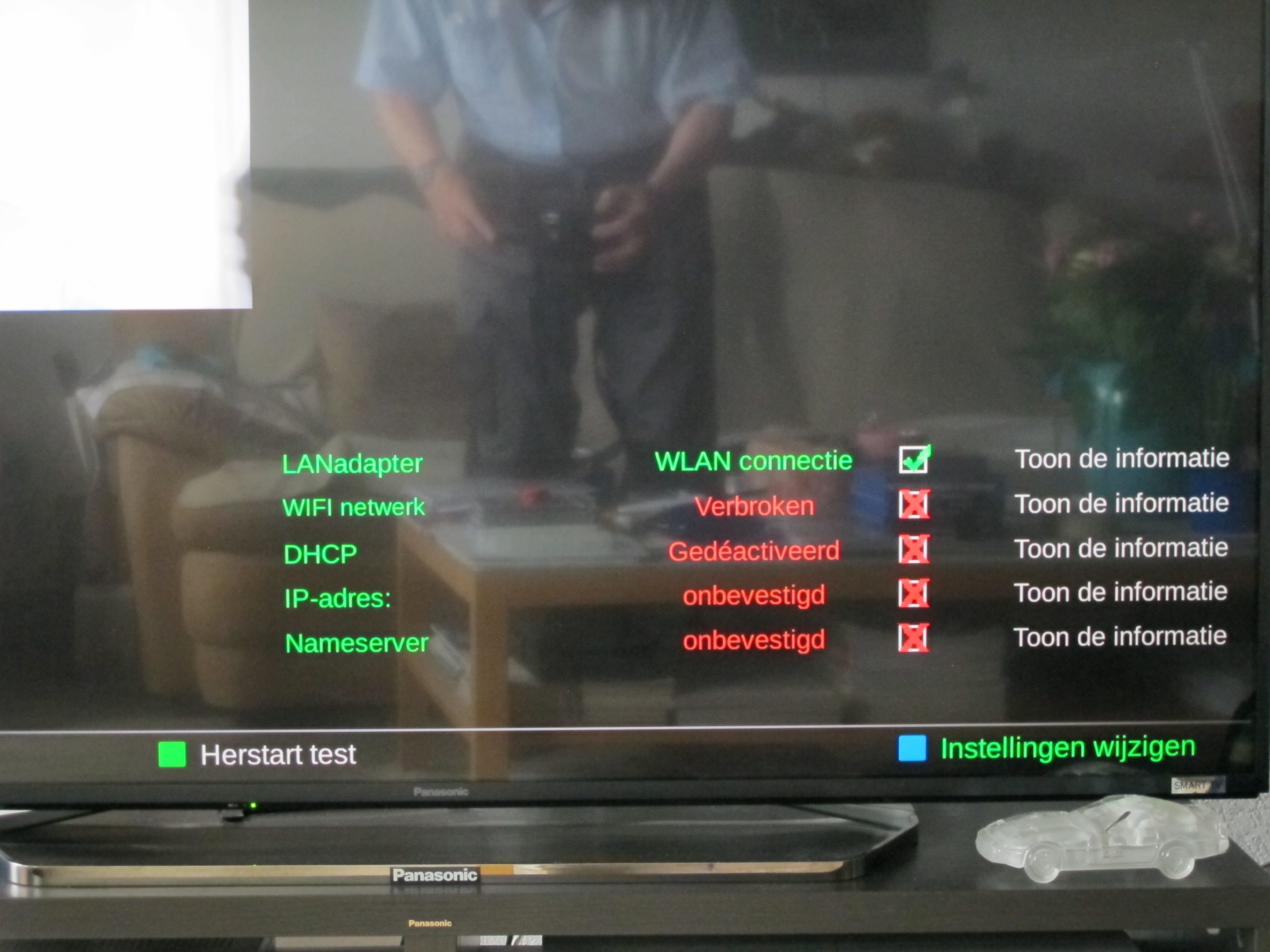

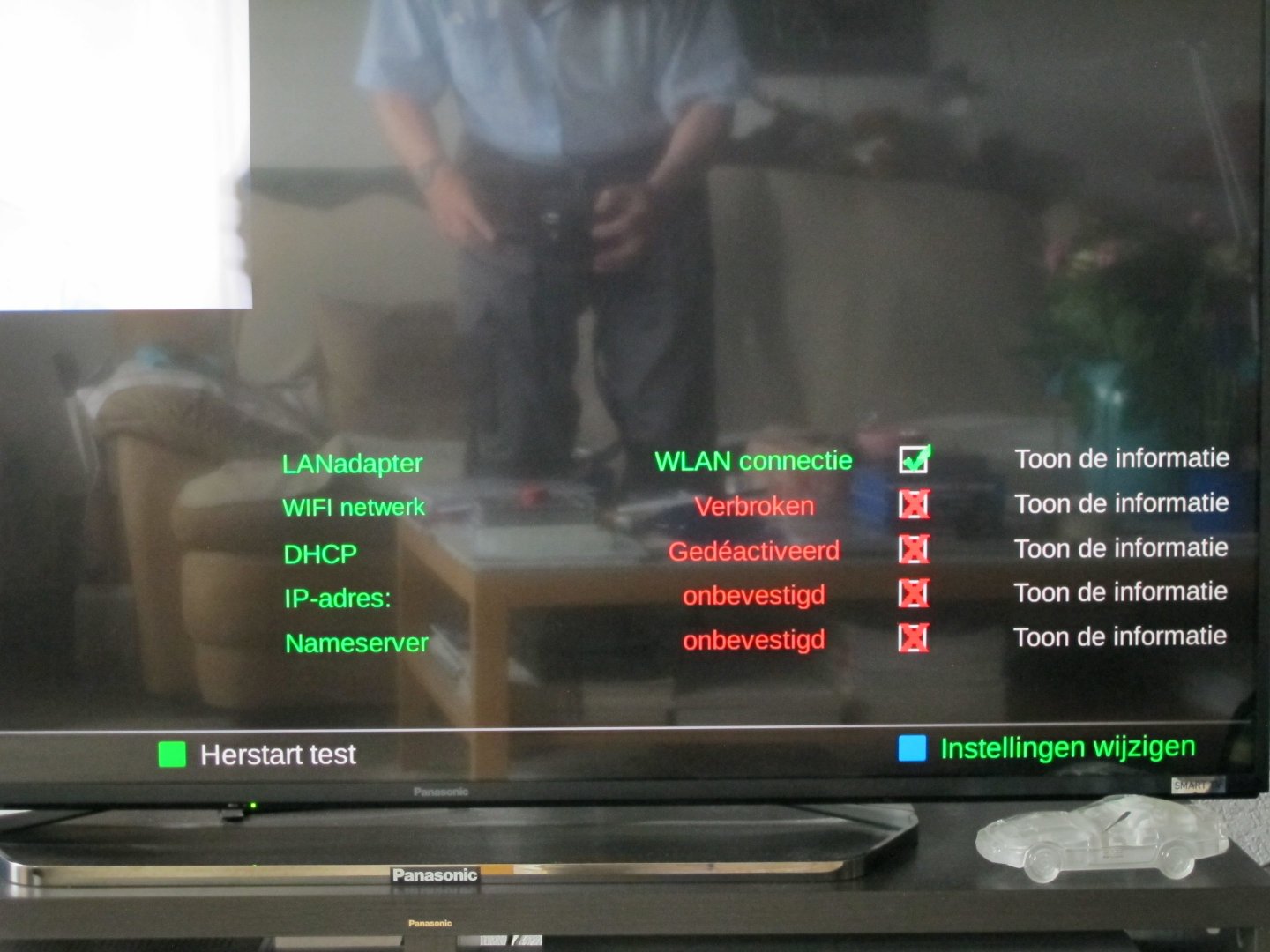

Wat gaat er verkeerd?
Ik heb alles ingevuld en de onderste foto is het resultaat.
Waarom lukt dit niet?

heb je in de router ingesteld dat elke nieuwe Wlan verbinding mag aanmelden?
dat doe je dus even een keer en daarna als ie dan verbonden is (hetgeen je in de VU+ kan zien) schakel je dat op de router weer uit
