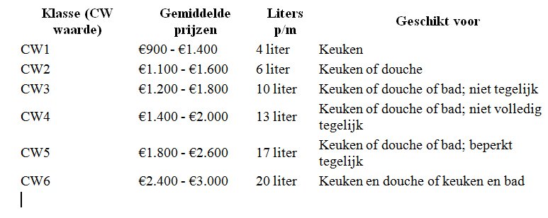

Psychosammie Geplaatst: 28 oktober 2020 Auteur Geplaatst: 28 oktober 2020 5 uren geleden, gerrit B zei: Voor een cw5 ketel moet je denk ik toch op zo'n 2500 tot 3000 rekenen incl. montage Nou, dat hoop ik niet. De Firma Feenstra heeft op de site de prijs van ketels inclusief installatie staan. De Remeha zit dan op 1600 euries. Dan betreft dan wel een standaard installatie. In mijn geval zal er dus nog wel wat bijkomen. Resistance is futile you will be assimilated Those who would give up essential liberty, to purchase a little temporary safety, deserve neither liberty nor safety. Benjamin Franklin (1706-1790) Mijn vrijheid eindigt niet waar jouw angst begint!
gerrit B Geplaatst: 28 oktober 2020 Geplaatst: 28 oktober 2020 (aangepast) dat is wat ik had gevonden Maar e.e.a hangt natuurlijk sterk van de situatie af, welke thermostaat je er bij wil enz. 28 oktober 2020 aangepast door gerrit B zondag? nee dan kan ik niet dan ben ik vissen

Tonskidutch Geplaatst: 29 oktober 2020 Geplaatst: 29 oktober 2020 (aangepast) 14 uren geleden, gerrit B zei: Maar e.e.a hangt natuurlijk sterk van de situatie af, welke thermostaat je er bij wil enz. ennuh mijn zwembad? die tabelletjes zijn toch zo maar uit de lucht gegrepen @gerrit B in de keuken gebruik je een inbouw boiler omdat je dan veel minder energie gebruikt en EN verliest door leiding verloop bovendien meen ik me te herinneren dat @Psychosammie, nieuwe isolerende beglazing heeft welke de warmtebehoefte tov zijn oud keteltje die vervangen moet worden omlaag brengt... en een bad heeft niemand meer tegenwoordig , of gebruikt het niet tegelijk met de douche en je geest staat in de keuken de afwas te doen 29 oktober 2020 aangepast door Tonskidutch niet BOMBS Faithless, Harry Collier
