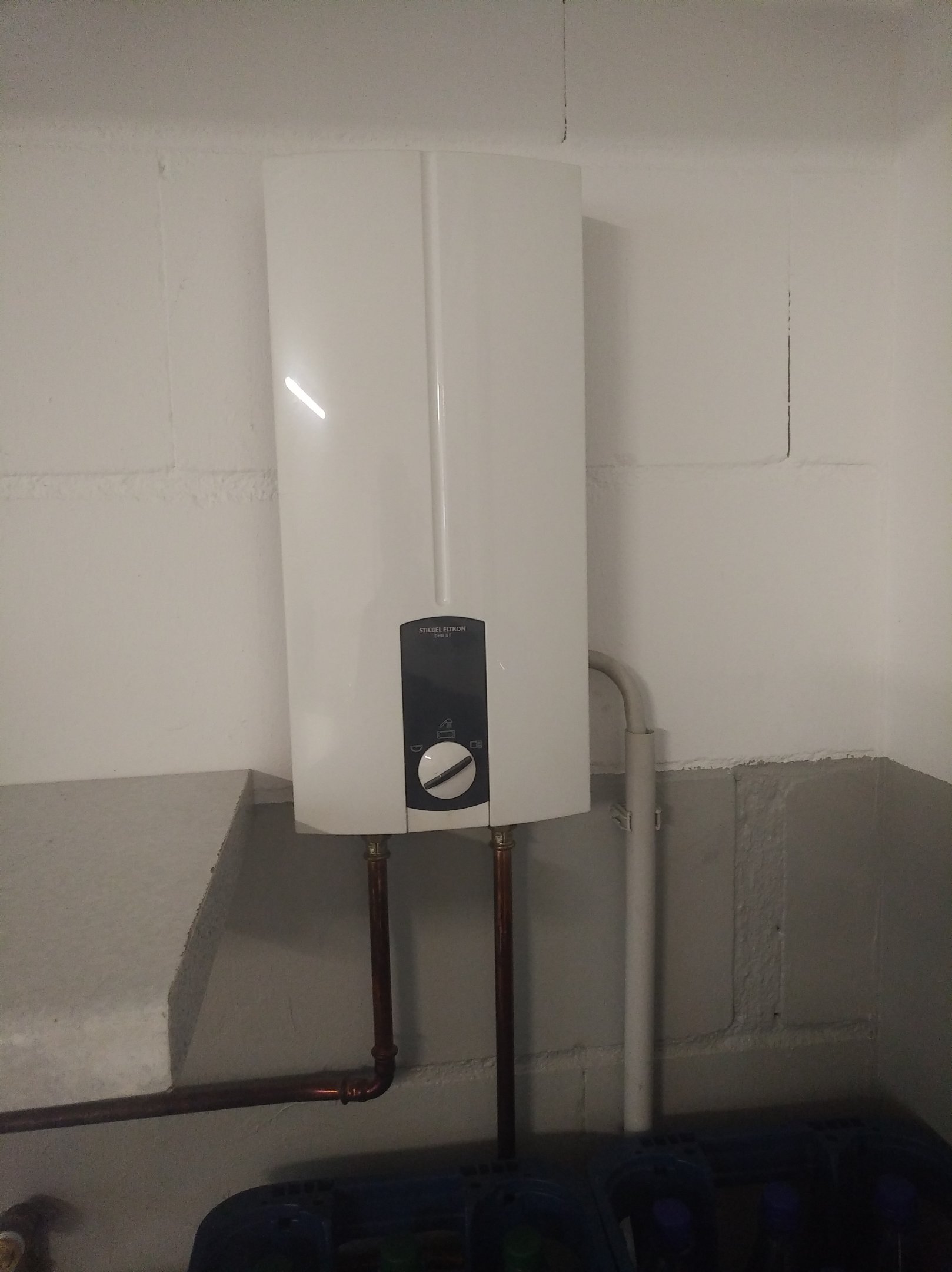

Con Geplaatst: 25 juni 2021 Geplaatst: 25 juni 2021 (aangepast) 13 uren geleden, Drs. IJzerbout zei: Dat is helemaal niet absurd. Aleen omdat je er nooit van gehoord hebt of gezien hebt (laat staan in gebruik hebt) is dat niet absurd. Een boiler al dan niet op gas of elektrisch verbruikt onnodig energie op het moment dat je geen waterverbruik hebt. Een doorstroomwaterverwarming verbruikt alleen dan energie als er waterafname benodigd wordt. Bij 21 kW heb ik voldoende warmwater onder de douche met mijn regenwoud sproeier en hoef niet van druppel naar druppel te springen zoals in Nederland of Spanje. En heb geen zeikstraaltje van een ouwe kerel. Die doorstroomwaterverwarming waar ik het over heb zijn er van 18 kW/21kW of 24kW en ook bijvoorbeeld in Duitsland heel normaal en overal in iedere bouwmarkt te koop. Hieronder een foto van die van mij. Afgezekerd met 36 Amp. Joh, doe toch normaal. Dubai vergelijken met Nederland. Weet je nog wel waar Nederland ligt?. Een warmwatergeiser van 21 kW kan niet eens in Nederland. Dat moet jij toch weten als " techneut" zijnde... Dat jullie barsten van de energie in Dubai wil nog niet zeggen dat je dat kunt doortrekken naar andere landen. En anders moet je je wellicht meer verdiepen in Nederland. 25 juni 2021 aangepast door Con Groet, Con. Gloeiende, gloeiende, een beetje humor moet kunnen, anders ga je maar ergens anders heen.. Sinds november 2024 gelukkig weer glasvezel via KPN. Internet/PC: modem/router Fritzbox en TP-Link accesspoint, switch (8), switch (4) PC: Intel Nuc i7 met W11. Laptop Thinkpad met W11 met 24H2. Asus Gigabyte Home Assistant, 20 Shelly's en 2 ESP-tjes en Zigbee.
Drs. IJzerbout Geplaatst: 25 juni 2021 Geplaatst: 25 juni 2021 41 minuten geleden, Con zei: Joh, doe toch normaal. Dubai vergelijken met Nederland. Weet je nog wel waar Nederland ligt?. Een warmwatergeiser van 21 kW kan niet eens in Nederland. Dat moet jij toch weten als " techneut" zijnde... Dat jullie barsten van de energie in Dubai wil nog niet zeggen dat je dat kunt doortrekken naar andere landen. En anders moet je je wellicht meer verdiepen in Nederland. Hi Con, voor mij zijn warmwatergeisers van 18/21/24 kW en zelfs meer voor het douchen volkomen normaal. In buurland Duitsland waar ik 30 jaar gewoond heb ken ik het niet anders. Die dingen zijn goedkoop, klein, en hebben een extreem hoge efficiëntie tot 99%. Niet iedereen heeft plaats voor een boiler. Lees hier: https://durchlauferhitzer-ratgeber.de/durchlauferhitzer-dusche “On ne voit bien qu´avec le cœur. L´essentiel est invisible pour les yeux”.
Drs. IJzerbout Geplaatst: 25 juni 2021 Geplaatst: 25 juni 2021 Ook in Nederland gewoon te koop: Productomschrijving Wahlbach 18-21-24KW doorstroomverwarmer, 18~24KW instelbare temperatuur De elektrische doorstroomverwarmers van Wahlbach is ontwikkeld voor direct warm water naar de wasbak of douche (vanaf de 11kw). Wahlbach werkt zeer eenvoudig en is opgebouwd met een spiraalvormig buis waarin de verwarmingselement in is verwerkt. Wanneer u de kraan open doet dan verwarmt de verwarmingselement zeer snel, dit resulteert in warm water (instelbaar). Als u de kraan weer sluit dan schakelt de verwarmingselement zichzelf weer uit. Door de compacte afmetingen kunnen de Wahlbach doorstromers ook in keuken kastjes worden geplaatst (472x255x115mm) Technische specificatie's - Beschermingsklasse: IP 24 - Afmetingen: 472 x 255 x 115 mm - Toepassing: wastafels, douches - Nominale stroom: 29-31-37A - Inschakelwaterhoeveelheid: 2,5 l/min - Aansluiting: 1/2" - Temperatuurbereik: 0'C~60'C - Warm water debiet delta T 25'C: 10-11.8-13Ltr per minuut - Warm water debiet delta T 35'C: 7-8.2-9.3Ltr per minuut “On ne voit bien qu´avec le cœur. L´essentiel est invisible pour les yeux”.

gerrit B Geplaatst: 26 juni 2021 Geplaatst: 26 juni 2021 Kan aan mij liggen maar als ik zie een boiler van 24kw dan is dat dus 24.000W Vroeger op school geleerd dat vermogen = spanning x stroom dus 24.000= 230 x stroom stroom = dus 104,35A Weinig kans dat je zo'n aansluiting ook maar ergens in Nederland kunt krijgen dus zal je in ieder geval een krachtstroom aansluiting moeten hebben. zondag? nee dan kan ik niet dan ben ik vissen

Drs. IJzerbout Geplaatst: 26 juni 2021 Geplaatst: 26 juni 2021 11 minuten geleden, gerrit B zei: Kan aan mij liggen maar als ik zie een boiler van 24kw dan is dat dus 24.000W Vroeger op school geleerd dat vermogen = spanning x stroom dus 24.000= 230 x stroom stroom = dus 104,35A Weinig kans dat je zo'n aansluiting ook maar ergens in Nederland kunt krijgen dus zal je in ieder geval een krachtstroom aansluiting moeten hebben. Ja, je moet een draaistroomaansluiting hebben. Voor de doorstroomwaterverwarming hoef je de nul niet aan te sluiten omdat de 3 verwarmingsspiralen in ster staan. 24 kW : 3 = 8 kW per fase. 20 Amp per fase. Valt dus wel mee. Voor de toevoer is 5 mm² per fase nodig. Bij deze doorsnede litze gebruiken. “On ne voit bien qu´avec le cœur. L´essentiel est invisible pour les yeux”.
Drs. IJzerbout Geplaatst: 26 juni 2021 Geplaatst: 26 juni 2021 31 minuten geleden, Tonskidutch zei: Maar hoe is het bij jullie? Als er een ligbad is opgenomen in de badkamer thuis is zo'n doorstroomverwarmer ontoereikend. Een ligbad hebben we niet maar wel 2 douches. Eén binnen en één buiten. Maar een ligbad zou snel vol zijn want bij 21 kW (wat wij hebben) gaat de warmwatertoevoer met behoorlijke druk. Hier in de Emiraten is een draaistroomaansluiting de regel. Zeker in de luxe woonwijken want daar hebben veel bewoners een jacouzie, sauna, airconditioning en zwembadafkoeling. Je kunt dan kiezen tussen 3 x 35 Amp of 3 x 63 Amp toevoer. “On ne voit bien qu´avec le cœur. L´essentiel est invisible pour les yeux”.
gerrit B Geplaatst: 26 juni 2021 Geplaatst: 26 juni 2021 25 minuten geleden, Drs. IJzerbout zei: 24 kW : 3 = 8 kW per fase. 20 Amp per fase. Valt dus wel mee. euuhhhh Samen met je elektrische kookfornuis en je was/droog combinatie wordt het al keuzes maken met je 3 x 25A, dus moet je al naar de veel duurdere 3 x 35A en ook die wordt al krap. Betaal je voor een 3 x 25A al zo'n 20 euro per maand, voor een 3 x 35A zit je al tegen de 80 euro per maand aan vast kosten. Dus 12 x elke maand extra betalen is wel zo'n 700 euro alleen al aan vaste kosten voor de zwaardere stroomaansluiting. Daar kun je ook zo'n 2500kW voor verstoken om een voorraadje water warm te houden voor het douchen en op gas is het nog een stuk goedkoper. zondag? nee dan kan ik niet dan ben ik vissen
